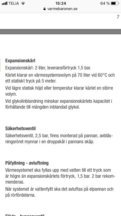

Jag håller på att installera en liten elpanna till en ensam golvvärmeslinga. Jag ser i installationsanvisningarna att man rekomenderar 2bar i systemet. Är inte det väldigt högt? Googlar jag verkar runt 1bar vara vanligt. Elpanna och golvvärmen är båda på bottenvåningen.
Finns det nån nackdel att ha 2bar i systemet?
https://varmebaronen.se/wp-content/uploads/2017/12/MP4_150206_se.pdf
Skärmdump av en installationsanvisning som visar rekommenderade trycknivåer för expansionskärl och säkerhetsventil i ett värmesystem.
Det gäller under installationsförfarandet. Längre ner i texten hittar du att trycket ska vara 0.5-2 bar.
I normala fall säger man att trycket ska vara 0.5-1 bar i värmekretsen

Okej, vad är anledningen till att man ska fylla upp till 2bar vid installationen?

Och vad händer om man har lägre systemtryck än vad expansionskärlets förtryck är (1,5bar)
Det är för att i samband med att du luftar systemet släpper ut luft/vatten och tappar tryck. Beroende på hur mycket luft det är i systemet kan man behöva fylla på flera gånger.
Ingenting, man ska fylla upp så att trycket är högre för att du tappar tryck i värmesystemet i samband med luftningen.
