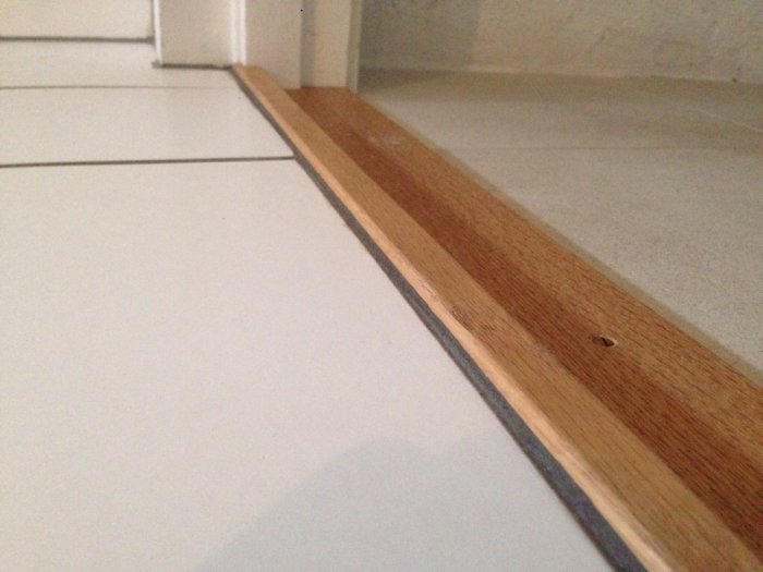

Hittade ett par gamla foruminlägg om detta men tänkte kolla vad som gäller i de senaste byggreglerna. Behöver man alltid 2cm tröskel på insidan av badrummet? Om inte, vad är det som påverkar hur hör tröskeln måste vara? Vi vill ju helst ha så låg som möjligt eftersom det blir relativt högt ändå efter att vi lagt in golvvärme och klinkers jämfört med enbart plastmatta...

Enda regel som finns är att uppviket ska vara 20mm ovanför brunn, ställde samma fråga nyligen

Jag har inga trösklar i huset alls, inte till bad och dusch heller
Och inga anmärkningar vid besiktningen.
Så det är säkert som AndersMalmgren skriver,
att det räcker med ett visst vertikalt avstånd över golvbrunnen.

Fast även om man klarar hela nivåskillnaden utan förhöjd tröskel, så skall ändå tätskiktet vikas upp mot tröskeln till plattornas höjd. Tästskiktet skall alltså inte bara sluta på golvnivå.

Och om man inte har någon tröskel?
Och inga plattor, jag har plastmatta?
"så skall ändå tätskiktet vikas upp mot tröskeln till plattornas höjd. Tästskiktet skall alltså inte bara sluta på golvnivå"
Vad jag förstår så är väl plattorna övre sida == golvnivå !?!
dvs tätskiktet kan sluta på golvnivå

Nu börjar vi närma oss pudelns kärna (för lilla tröskellösa mig i alla fallByggaNytt skrev:
Tack, ByggaNytt för denna utomordentligt informativa länk
Jag har sådana där fula aluminiumlister som ersättning för trösklar.
Tror att jag skall lossa på dem och ev. lägga lite tätmassa under.
