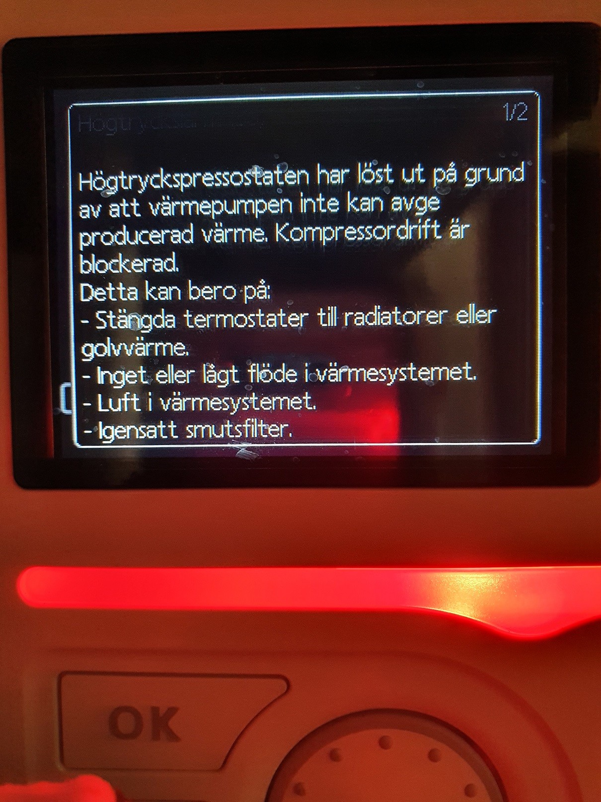

Har problem att få ur luften ur element, eller rättare sagt, jag har problem att fylla upp ett element med vatten.
Jag bor i ett tvåplanshus, och problemet finns i elementen en trappa upp (i bottenvåningens element är luften helt borta). Huset är från 1964
När jag luftar elementen på övre planet pyser det /bubblar i tre av fyra element. I det sista elementet kommer det på sin höjd ett pys, sedan händer ingenting, inget vatten/inget bubbel. Jag luftar med avstängd cirkulation, och jag har ställt trycket på 1,5 bar, trycket ändrar sig inte även om jag luftar. Alla element i huset har nya termostater/packningar. Jag behöver ingen värme i huset nu i augusti, men min bergvärmeanläggning (Nibe 1226) stänger av sig själv och larmar om att högtryckspressostaten har löst ut och att kompressordrift är blockerad, troligen på grund av luft i systemet...

Värmepumpen påverkas inte av att du har luft i ett element.

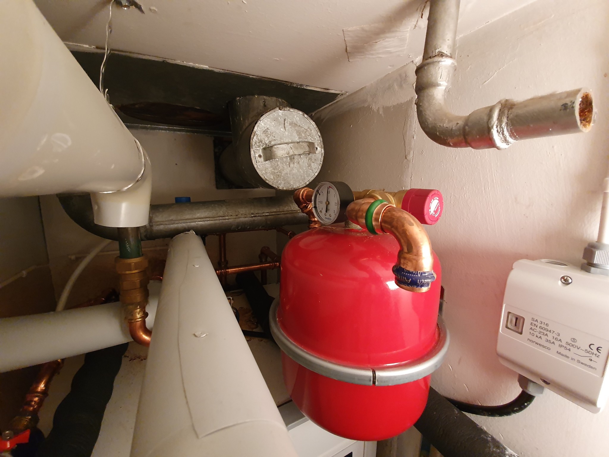

Hade problem med luftning av en gammal radiator. Det var lite klägg i själva avluftningsventilen, kunde rota lite i den med gem eller liknande, minns inte. Kanske inte är ditt problem med pumpen, men ett tips. Tryck på 1,5 bar på radiatorslingan låter lite högt, men om inget händer med trycket om du luftar så är det nog ett annat tryck kanske.

Mätaren på bilden är den enda synliga, har svårt att tro att det är något annat än en tryckmätare för den vattenburna värmen, litar också på den som monterade

Kan det vara stopp ledningarna/elementen nånstans?

Man tänker ju på de stålomspunna flexslangarna som sätts igen med åren men skulle det kunna ske innan installationen ens är ett år om det t.ex. ligger mycket magnetit i värmesystemet sedan tidigare? Eller bergvärmen kanske är installerad helt med kopparrör utan några flexslangar?
