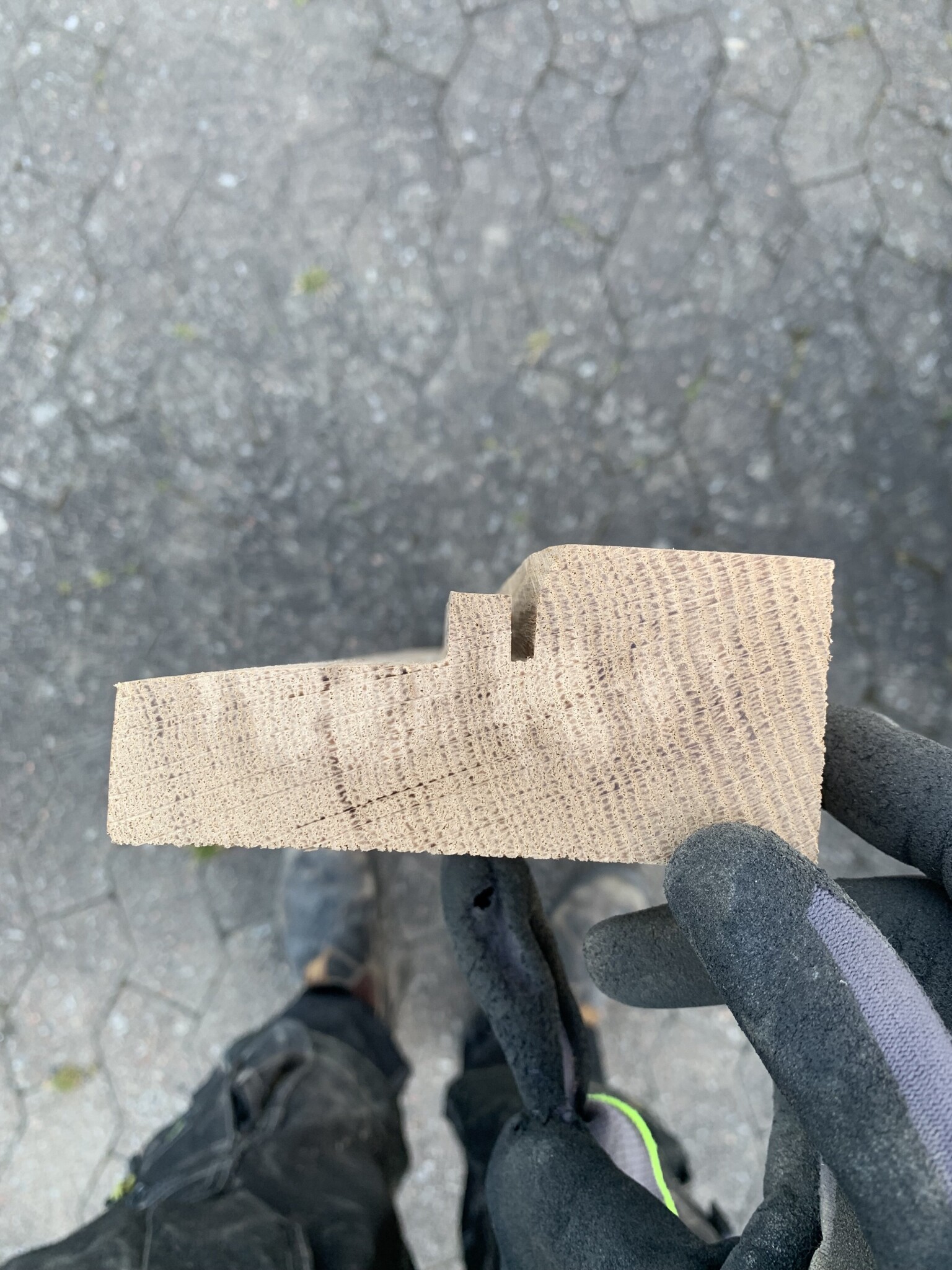

Spinner vidare på denna tråd.
Har gjort en ny tröskel till källardörren då den förra var genomrutten.
Hur bör jag behandla denna för att den ska hålla som bäst? Samma behandling undertill som synlig yta?
Hårdvaxolja har ju nämnts tidigare i tråden.
