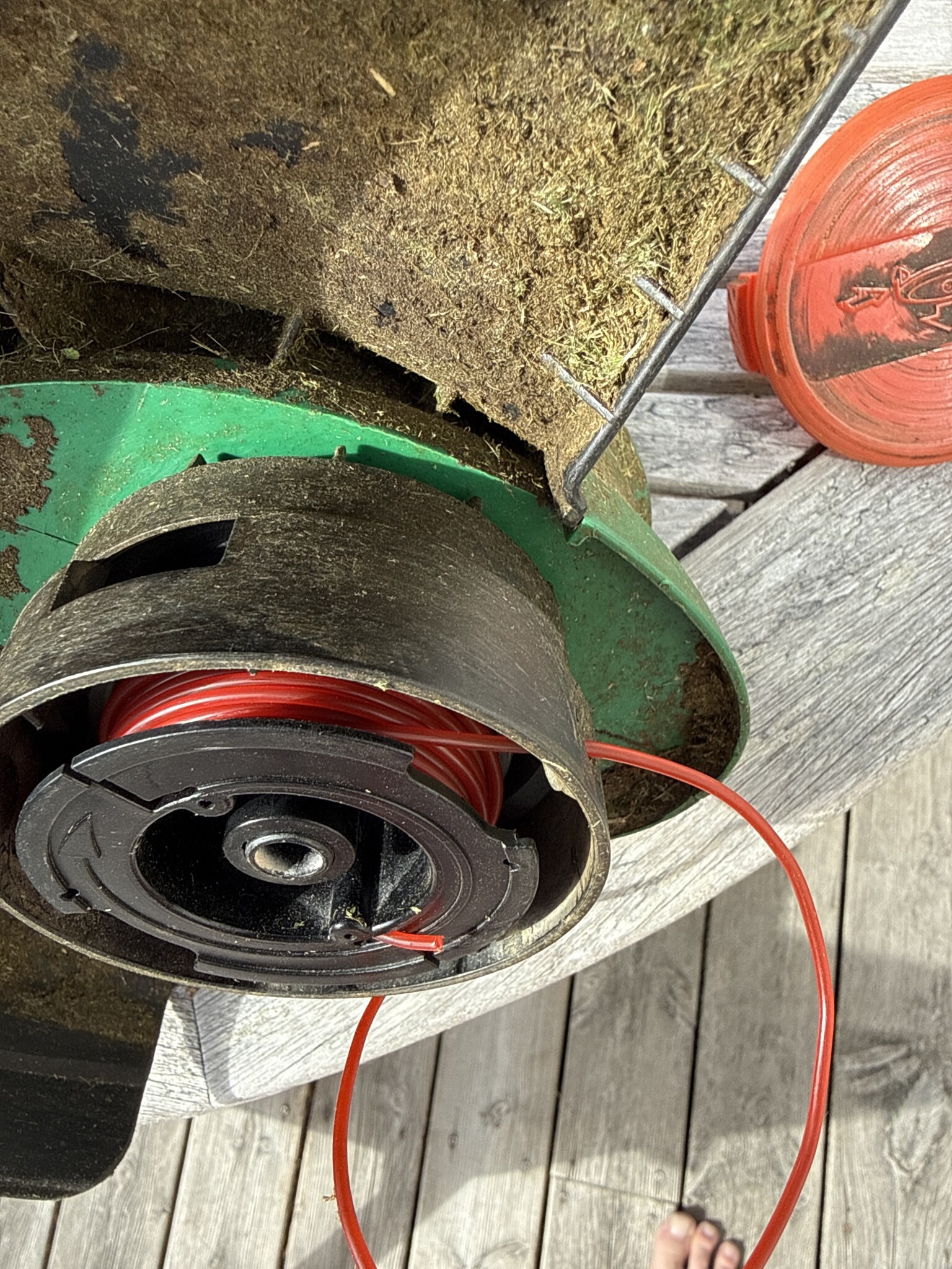

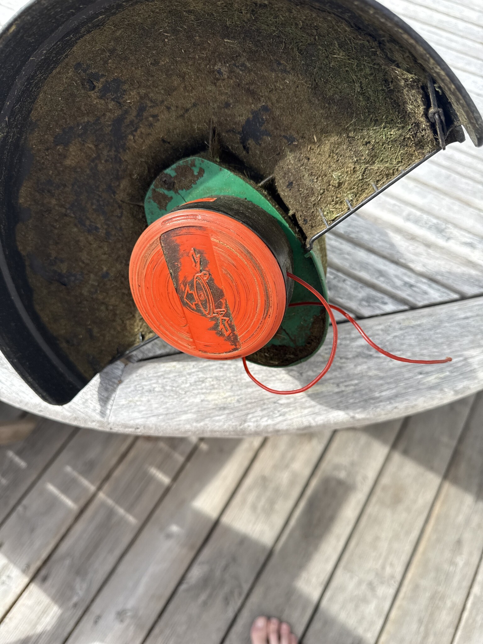

R Rutred #1 Medlem · Stockholm · 184 inlägg 6 jun 15:50 Rutred Medlem Stockholm 184 inlägg 6 jun 15:50 #1 Satt in ny tråd i min gamla trimmer då den tagit slut. Gick bra ett tag men när jag skulle dra fram tråden släpper rullen ut för mycket tråd Jag tror att jag lindat rätt. Tips? Inloggade ser högupplösta bilder Logga in Skapa konto Gratis och tar endast 30 sekunder Inloggade ser högupplösta bilder Logga in Skapa konto Gratis och tar endast 30 sekunder Inloggade ser högupplösta bilder Logga in Skapa konto Gratis och tar endast 30 sekunder #släpper #trimmer #tråd
D Dilato #2 Medlem · Södra Skåne · 15 773 inlägg 6 jun 16:13 Dilato Medlem Södra Skåne 15 773 inlägg 6 jun 16:13 #2 Har rullen kuggat fast ordentligt, tillräckligt långt nere? Matningen sker av sig självt, man behöver inte dra i nån tråd.
R Rutred #3 Medlem · Stockholm · 184 inlägg 6 jun 19:18 Rutred Medlem Stockholm 184 inlägg 6 jun 19:18 #3 Ja Rullen sitter i botten Undrar om det kan vara fjädern som slocknat. Går det att byta?
