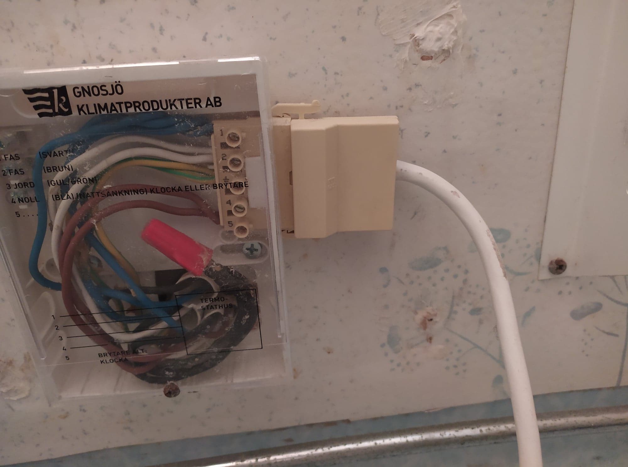

Skulle bränna på värmen på toan och det blev inte varmt...plockade loss det i dag och kollade..var ett par brända pappers bitar i elementet och en del damm..bytt alla proppar som jag hittade som gick till den toan..ingen propp var trasig
elementet är ett Adax 1004 em 400w 230v

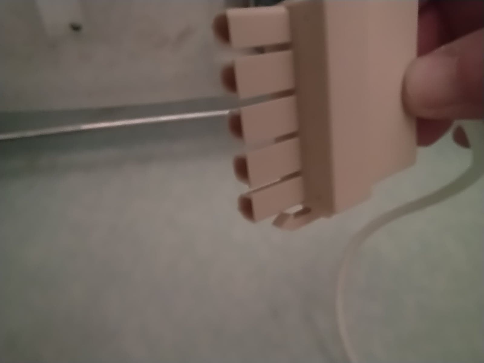

nu till min egentliga fundering! Tittar på ett nytt likadant..men det finns 2 olika varianter..ett för fast installation och ett som inte är det...sladden som går ut från elementet har en "handske" på sig som går till en kopplingsdosa Öppet elektriskt element med synlig sladd och kopplingsdosa, damm och brända pappersbitar nämnts i beskrivningen.
Eluttag med brända pappersbitar och damm, samt en "handske" på sladden som går till kopplingsdosa.
Åsa Lund
Om det finns ett nytt med likadan kontakt att köpa så är det garanterat det enklaste sättet.
Det är just det att jag inte hittat något likadant..problemet är att jag inte vet skillnaden på fast installation och inte..om det är någon skillnad på kabeln ut från elementet..det är 3 trådar ut (fas,neutral och jord).så vet jag bara vilken sort jag ska ha, så skruvar jag bara bort handsken och flyttar över den till det nya elementet
