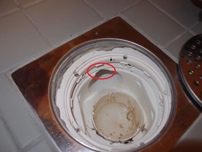

Upptäckte dålig lukt från golvbrunnen i badrummet när det blåste rejält ute.
Öppnade och såg att en bit av plasten saknades...
Är det nån som har koll på hur denna typ av brunn är uppbyggd och om det går att byta "insatsen" där plasten spruckit eller krävs det ett komplett brunnsbyte (isåfall kan det ju vara bättre att täta med silikon istället)?

Man blir ju nyfiken på var sidoinloppet kommer från och hur mössen tagit sig in där!

Om det är rollat (flytande) tätskikt så kan det vara värre med en partiell reparation. Det finns ingen godkänd metod för skarvning av rollat tätskikt.
Då blir det plan B... permanent lagning av plasten, finns ju en del ganska avancerade både lim, spackel och plastsvetsningstekniker. Glasfibermatta och epoxispackel kanske?
Skadan sitter inte kritiskt ur läckagesynpunkt så det borde funka.
Riva upp allt inklusive väggar känns inte aktuellt, badrummet helrenoverades för 3 år sen....
Hade inte en tanke på att det kunde vara möss/råttor. Sidoröret går förbi handfatet och sen till den vertikala "stammen". "Stammen" går neråt och ansluter till avloppets huvudrör och uppåt ut genom taket för luftning.

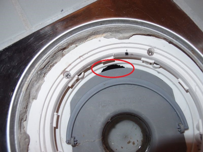

Du kanske kan peta in en sån här? Den har gummitätning som tätar en bit in i röret. Sen stoppar den gnagarna från att äta upp resten av brunnen.

Tack för tipset!
Monterade Faluplasts luktstopp i alla golvbrunnar men i den drabbade brunnen som är en Jafo PS 75 ROT gick det inte....
Nån som vet om det finns kortare varianter eller andra liknande?
