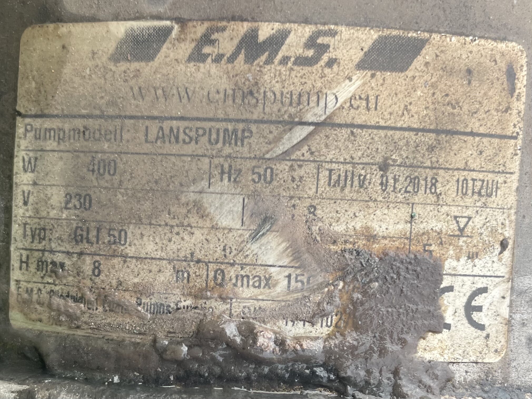

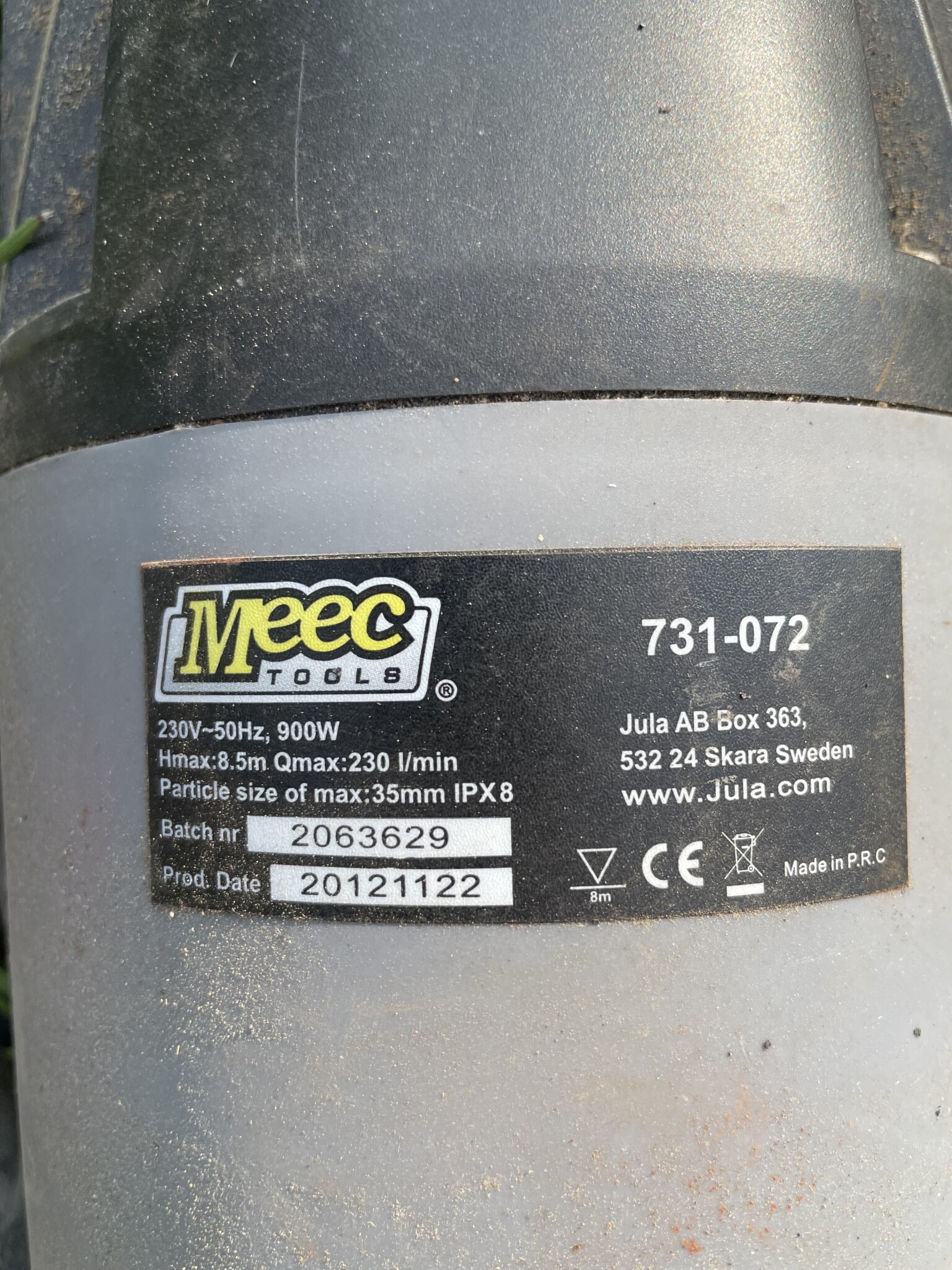

Min pump har lagt av. Jag har en annan gammal dräneringspump från jula. Hur dåligt är det att använda den som byte?
Tacksam för input!
Etikett på smutsig dräneringspump från företaget E.M.S. med specifikationer: pumpmodell Länspump, 400 W, 230 V, GLI 5.0, maxhöjd 8 m, CE-märkt.
En Meec Tools dräneringspump från Jula, 900W, med specifikationer och adresstag.
Den funkar nog bra men håller troligen inte lika länge om den står i lite vatten konstant. Har den inbyggd nivåvakt?
De som hänger i en kabel kan fastna i både drift och avstängd, så någon form av indikator om det är vatten i brunnen kan vara bra.

Tack för svar. Både den gamla som satt monterad och den ”nya” från jula har flottör. Har ingen användning för julapumpen så det gör inget om den havererar om ett år eller så.
Frågan är väl om jag hittar lämplig koppling eller vad det kallas. Behöver en omvandlade som minskar ner ”hanen” på julapumpen. Den är några mm för stor för att gå in i ”honan” på röret. Som jag tror är R32.
Om det duger med en koppling i plast så har Biltema vattenkopplingssats 1 1/4" och 1 1/2", som borde passa på den dränkbara pumpen.
Alternativt så besöker du Bauhaus/Hornbach där passande kopplingar/förminskning i mässing borde finnas.

Har en likadan sedan länge som har fått agera "stand in" ett tag när annat lagt av. Konstigt nog är jag ganska nöjd med kvaliteten på denna pump, kostade inte många 100-lappar och den har absolut betalat sig när orginal pumpen (en Pedrollo Rxm2 med vertikalvippa) lade av och jag behövde skaffa ny. Har även kunnat använda den (Meec) för att tömma och rensa dagvattenbrunn och suga ur jord, sand mm. Kanske inte optimalt, men den verkar tåla en hel del 😁👍
