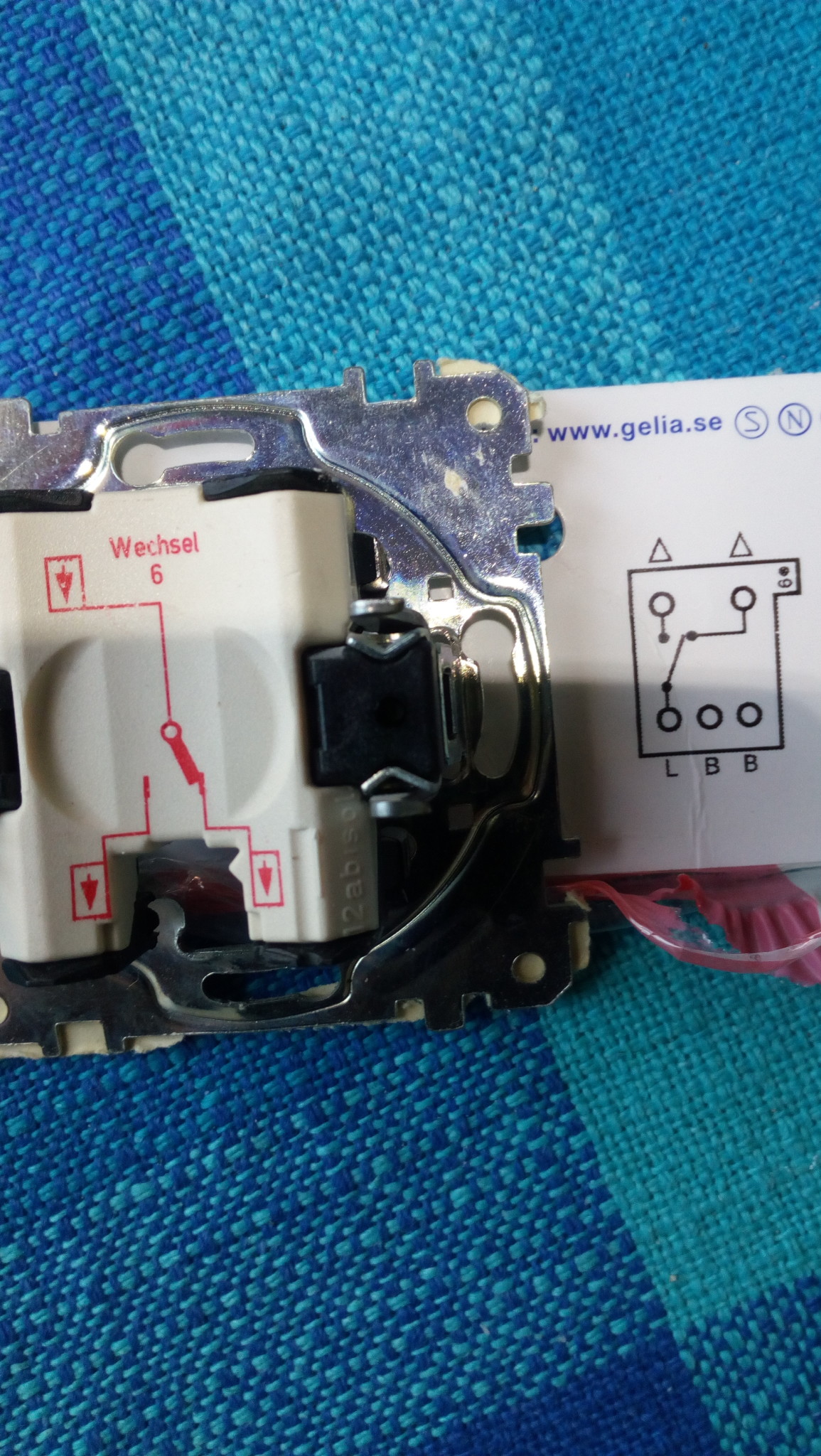

Hej kunniga!
Trots lite ellära på gymnasiet har mycket fallit i glömska..
Släcker och tänder från 2 strömbrytare. Byter nu den ena (kanske båda).
Befintlig installation:
Vit ledare till pil in
Svart och brun ledare till pil ut
Vad kan det motsvara på den nya brytaren. Se schemat!
Kanske bilden måste förstoras?

Pil in = L.
Bästa svaret
vit på L sedan svart och brun på pil ut som innan.S Småfixren skrev:Hej kunniga!

Vad har vi lärt oss här då? Båda strömbrytarna har ett kretsschema som visar den växlande kontaktfunktionen. Det finns sedan märkningar som pil in, pil ut, L och B. Båda strömbrytarna har också en siffra, nr 6. Så hur skulle du göra nästa gång det är aktuellt, vit på L där också? Om det inte finns någon vit då?
