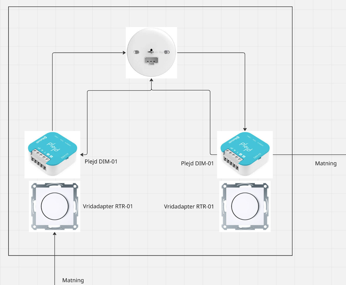

Jag vill börja med att nämna att jag inte är elektriker och att jag inte kommer koppla detta själv - dock skall jag införskaffa prylarna själv. Min elektriker har inte använt dessa och har inte riktigt tid att hjälpa mig med vad jag ska införskaffa mig - så jag tänker försöka sätta mig in i det så att jag handlar rätt saker.
Vi har idag två st schneider strömbrytare från vardera sida kopplade till ett lamputtag i mitten av rummet, med hjälp av trappkoppling.
Jag vill byta ut till Plejd + dess vridadapter RTR-01 (så att jag kan dimra ljuset). Måste jag ha en plejd på båda sidor av rummet (då RTR-01 är klick i en sådan)? Det känns onödigt att sätta en WRT-01 då det faktiskt finns en kabel dragen. Tacksam för tips och idéer.

Diagram som visar inkoppling av två Plejd DIM-01-enheter och två vridadaptrar RTR-01 med anslutning till matning.
Det enklaste alternativet är att montera fjäder bakom bef. brytare och koppla dessa mot styringången på en (1) DIM-01.
Dimning/tänd/släck kan ske från två platser.
Ska du istället ha "vridrattar" så utgår bef. väggbrytare och tillkommer en RTE-01 och en WRT-01.
Om du inte behöver funktionera med plejd-prylarna så kan en vanlig dimmer med trappkopplingsfunktion användas.
Tänd/släck från en bef. brytare, tänd/släck/dimma från en vriddimmer.
Måste du ha RTR-01, eller duger det med impulsfjädrar i brytarna istället och en DIM-01 ?

Aha - om det inte funkar så är det en annan sak. Med vanliga knappar med impulsfjäder på båda sidor och en Plejd bakom en av knapparna så går det alltså?
Alternativet så att jag har en plejd med rtr-01 på ena sida och en wrt-01 på andra sidan (bluetooth). Går wrt-01 att koppla till dosan och få matning eller måste den köra på batteri?
H
Wrt går bara på batteri men du kan sätta en ext-01 med rtr på ena sidan om du vill ha fast anslutning.
M
Och då funkar det att ha två vridrattar till samma ljuskälla?
H
Ja, du kan styra vad som helst var som helst med alla ingångstyper i ett Plejdsystem, det går att styra on/off-puckarna med vridratt också om man vill
