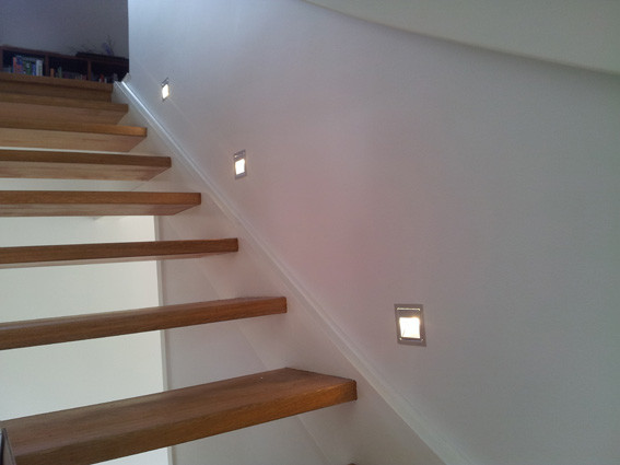

Jag bygger ett Älvsbyhus (Saga) och sitter och funderar på trappbelysning. Jag tänker mig något sånt här:
Typ fyra stycken, kopplade till trappkopplad strömbrytare (samt nexa&tillstick) nere (för att sen kunna koppla in övervåningen som kommer vara oinredd). Dock är ju allt fabriksgjort och om man vill ha rören dragna i väggarna gäller det att beställa innan huset (och elektriker) är på plats. För att allt ska bli så enkelt och fritt från missförstånd, gnissel och extrakostnader tänker jag mig följande:
Från Älvsbyhus beställer jag fyra apparatdosor som ska sitta hopkopplade med varann, elnätet samt med en femte dosa i lagom strömbrytarhöjd. Någon sorts armatur som passar i vanlig apparatdosa och som tar 230V för att slippa gömma trafon nånstans.
Någon sorts strömbrytare.
Sen borde det väl bara vara att be elektrikern koppla in?

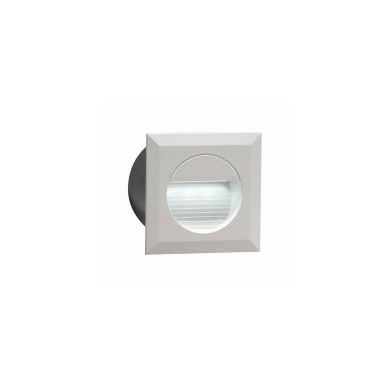

Det är svårt att hitta såna som inte ska sågas upp ett fyrkantigt hål för och dessutom tar 230V men jag hittade dessa:

Egentligen skulle jag helst vilja ha dimbara också, men är det att gapa efter för mycket eller hur löser man det i så fall? Och vad tillkommer att tänka på?
Om man vågar släppa på att det ska vara apparatdosa (som jag nog ändå lär beställa, men sen kan man väl be bygglaget och elektrikern såga upp lagom hål.) blir utbudet större, t.ex.:

Vad är det jag inte tänker på eller har någon nån bättre ide? Utbytbarhet? Borde man köpa nån extra?
