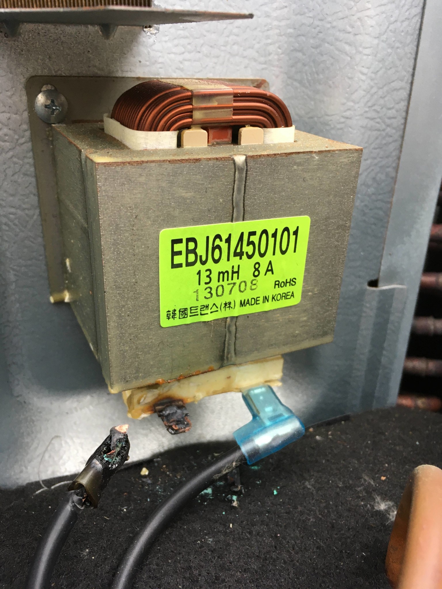

Felsökte en 5 år gamla LG luftvärme-pump och fann att transformatorn ( 220 v ) brunnit av...
Frågar mig varför den gjorde det ? Har motorn kört för hårt (lager problem) ? Har LVP matats för mycket ?
Kanske bara kontakt problem ? ( ser ärjat ut..) Gör kontroll-kortet ( hög-volts delen något fel )
Pumpen har låtit lite "hårt" när den kört fläkten sista året...
Kan man felsöka en transformator på något sätt ?
Funderar på att koppla ihop den igen och prova..
Någon som har erfarenheter ?
220/230V 8A 13mH 220V 8A - KOREA TRANSFORMER CO.,LTD.

  • Transformator från LG luftvärmepump med brandskador och avbrunna kablar.
MultiMan
Det är ingen transformator utan en spole, mäts i Henry, i detta fallet 13 mH.
etompau
Ser ut som det har varit dålig kontakt som orsakat varmgång. Kanske behövs det bara rengöring och byte av kontaktdonet.
En spole kan du enkelt ohmmäta.
Håller med ovan, jag tror med på varmgång på grund av dålig kontakt mellan stift och kabelsko, skarva ihop efter bästa förmåga så funkar den nog igen

Återkopplar att rengöring och ny kontakt löste det, pumpen surrar på igen :)
Panor82 och 2 till
Resistansen ska vara i det närmaste 0 ohm, kablarna till instrumentet bidrar nog med lika mycket.
Men har du räknat på impedansen 13 mH och 50 Hz?

Stämmer, men när jag mätte var det typ 0.6 ohm...
Verkar ju ett vettigt värde.
Protte
En vanlig multimeter mäter resistans och inte impedans. Vissa dyrare instrument har induktansmätning. Så beräkningen att spolen har en impedans på runt 4 ohm vid 50 Hz är mest av akademiskt intresse.

Vad har du om du håller ihop spetsarna direkt? Många instrument är dåliga på mätning av låga resistanser som du bör ha i din drossel < 0.1 ohm så att den visar 0.6 är som prototypen säger rimligt, Och grundproblemet har du ju hittat och löst bra.
