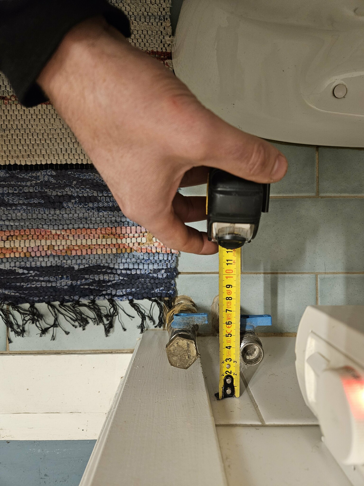

Vi ska installera en acktank för vattenradiatorerna i huset och vill på att byta den direktverkande el-radiatorn till vattenradiator i badrummet. Det finns ledningar som kommer upp i golvet, men förra ägaren satte aldrig in vattenradiatorn efter badrumsrenoveringen. Från vägg till centrum av rören är det 35 mm.
De smalaste radiatorerna jag hittar är 60 mm breda.
https://www.dinvvsbutik.se/sv/artiklar/purmo-compact-panelradiator.html?variant=6732970
Frågan är om det är nog med plats för upphängningen med 5 mm eller om det går att flytta ut radiatorkopplet från väggen lite med en
excenterkoppling?
https://www.dinvvsbutik.se/sv/artiklar/excenterkoppling-exk.html
