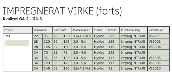

Nej det gör de inte, men det virke de säljer kommer från Derome som på sin hemsida skriver G4-2/3, och det virke som Bauhaus har i sin premiumtrall håller G4-1/2 kvalitet.

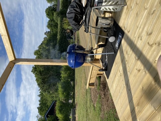

Jag var även tvungen att köpa lite trall på Beijer och valde deras premiumvariant. Färgmässigt var den lik Bauhaus motsvarighet men mer kvist, fast då i sortering G4-2. Med lite egen sortering på Bauhaus vill jag påstå att det vi valt snarare håller G4-1

Dock sned...

För att det står på deras leverantörs hemsidaL Lovelycatlady skrev:
https://www.derome.se/storage/28372...9922545c4efb47975/Trävarusortiment-Timber.pdf
