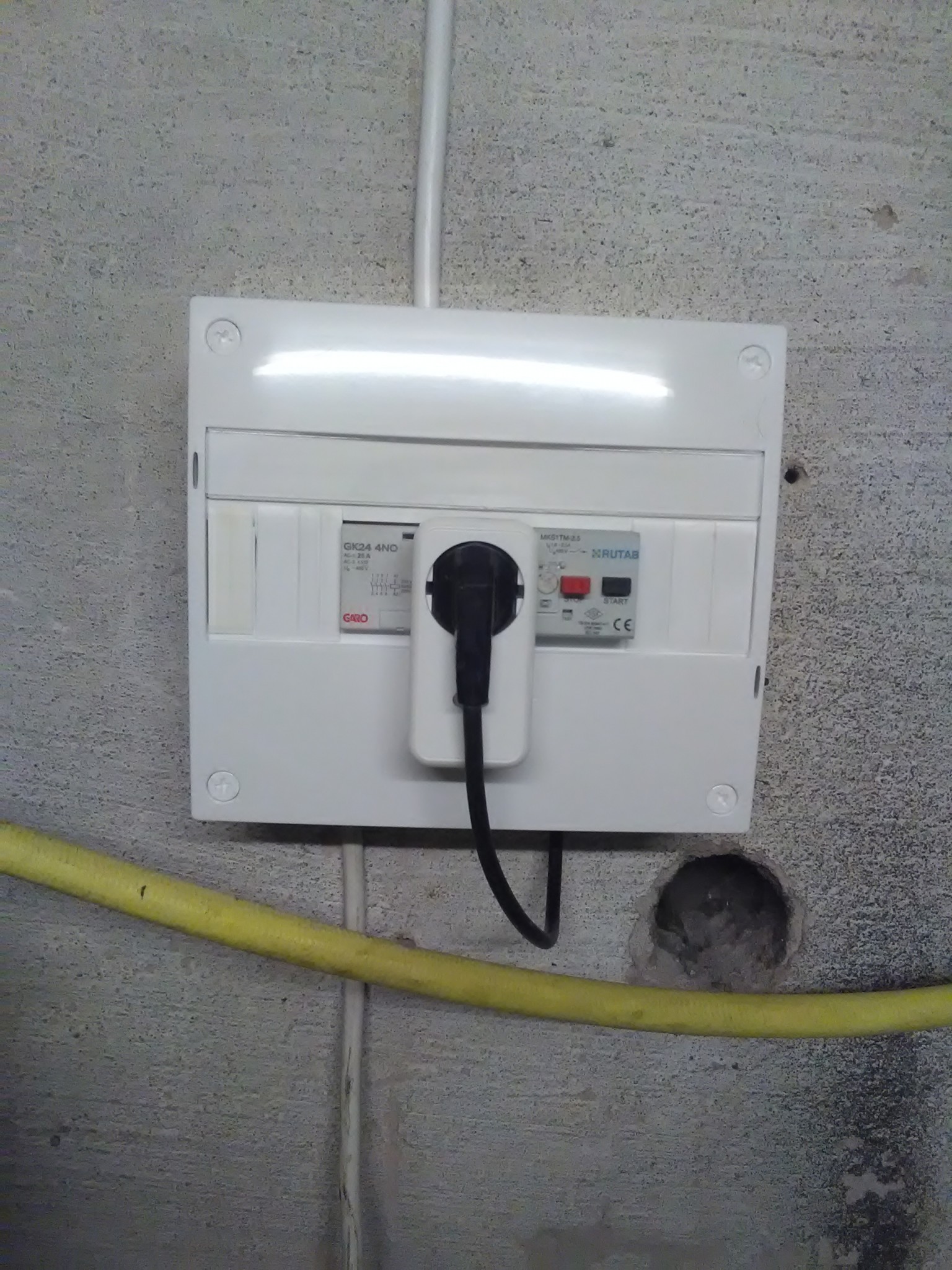

Skulle vilja slå av min vattenpump med hjälp av en fjärrströmbytare typ nexa av uttags ansluten modell tänker trefaskontaktor+motorskydd i en dinkapsling men hur löser man anslutning av fjärrströmbytaren snyggt? Och vilken typ av kontaktor nc eller no
Vad vill du har för failure mode på pumpen? På eller av? Vanligen vill man ju att vattnet ska stängas av om styrningen kroknar så jag skulle säga NO-kontaktor.
Om du använder en nexapuck för infällnad istället för uttagsansluten kan du fälla in den i samma normkapsling som kontaktorn och motorskyddet. leby gjorde en snygg lösning här med en fibaropuck och en tom DIN-kapsling.

Såg den men min styrning tillhör mitt larm så det finns bara en modell vill att pumpen ska vara strömlös vid aktiverat larm
Då är det stickpropp som gäller då men det blir inte snyggt.
Om du vill bryta på larm så är det snarare nc du ska ha men vad är vitsen med det? Läckagedetektering? Det är egentligen säkrare att ha no men det kräver att du har styrspänning hela tiden....

Jag vill att pumpen ska vara avstängd när jag inte är hemma eller sover utifall det uppstår ett läckage så minskar ju skadorna då det inte finns mer vatten än det som är i systemet dvs skalskydd på pump av
