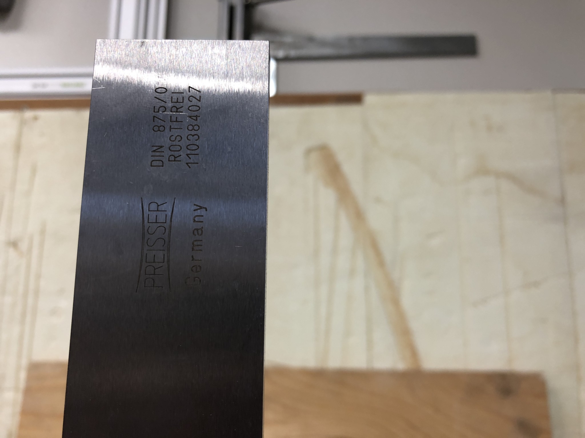

Jag börjar med att ta fram referensvinkeln och är noga med att inte fingra på den i närheten av hörnet. Värme från händerna gör ju att det blir helt galet med precisionen (!).

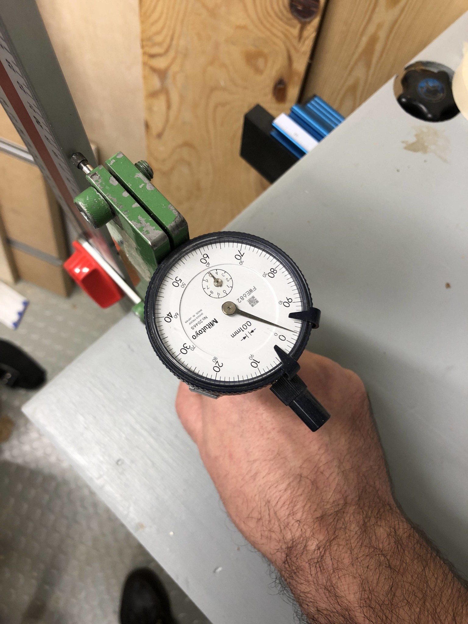

Jag använder referensvinkeln för att kalibrera mätdonet:

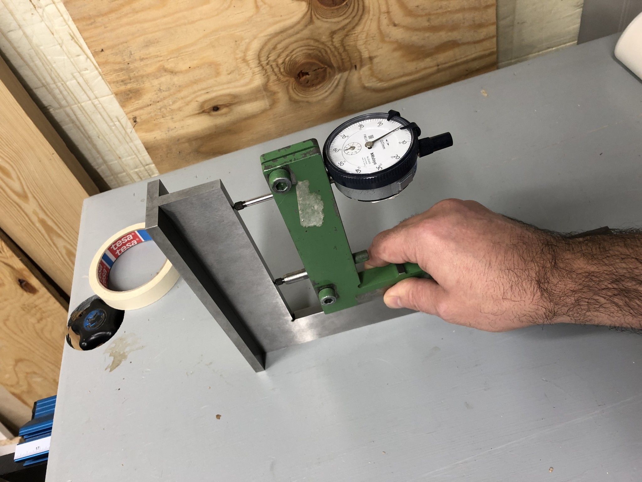

Här mäter jag vinkeln första gången. Jag mätte 10 gånger och ställde Hultaforsvinkeln omväxlande från spetsigt läge och trubbigt läge:

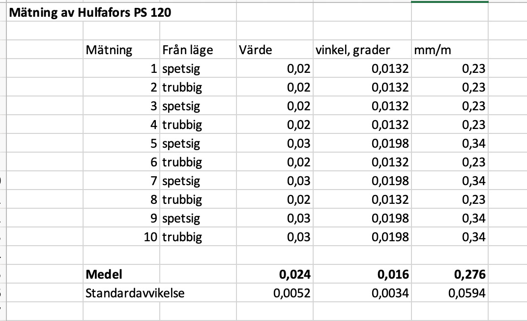

Och resultatet:
Man kan konstatera att vinkeln duger till allt byggrelaterat. Jag hade faktiskt förväntat mig sämre resultat. Beräkningarna ovan baserar sig på ett skänklarna är helt raka. Det är inte verifierat, men det kan jag ta vid ett annat tillfälle. Jag måste först konstruera en rakhetsmätare.

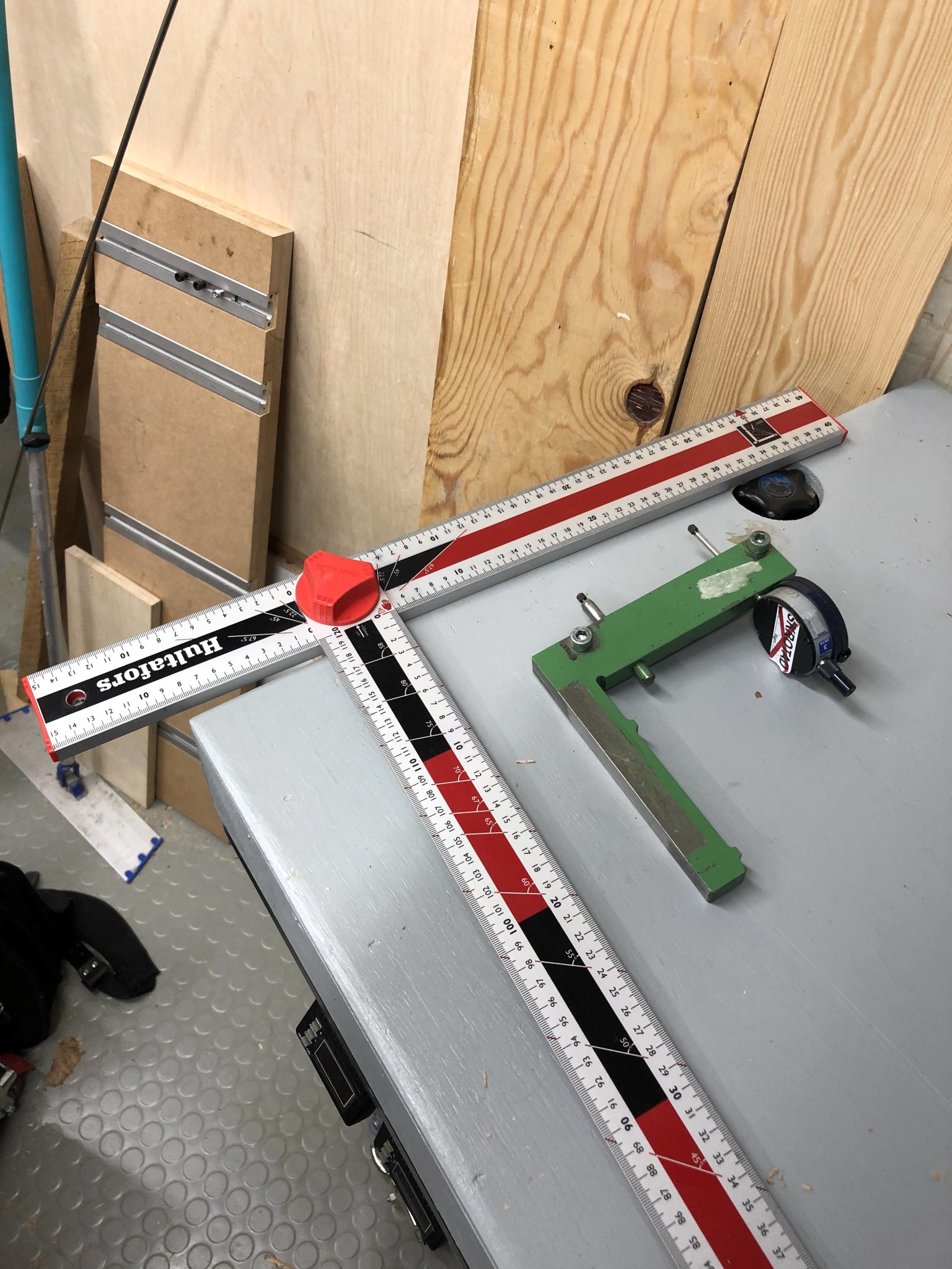

Så här ser vinkeln ut förresten...
Och resultatet:
Håller inte helt med dig, hyfsat resultat, inte tillräckligt, 23/100 mm avvikelse är lite för mycket.mattiasp skrev:

34/100 mm är i det närmaste katastrofalt....

Den där blev helt plötsligt mycket intressantare! Har en annan ställbar vinkel som visade sig lika nära 90° som handtaget på en fogsvans.. Duger till bygg, men det tar ändå emot.
Får erkänna att jag allt för ofta mäter noggrannare än jag behöver, men det känns bra efteråt!
Klart intressant, håller med om att det var överraskande bra resultat!
Nu är ju frågan om du har lyckats få tag på motsatsen till ett måndagsex (vilken dag i veckan de nu tillverkas...) eller om man kan utgå ifrån att de här vinklarna verkligen är så bra? Jag får ju säga att min tillit är något skadad.
