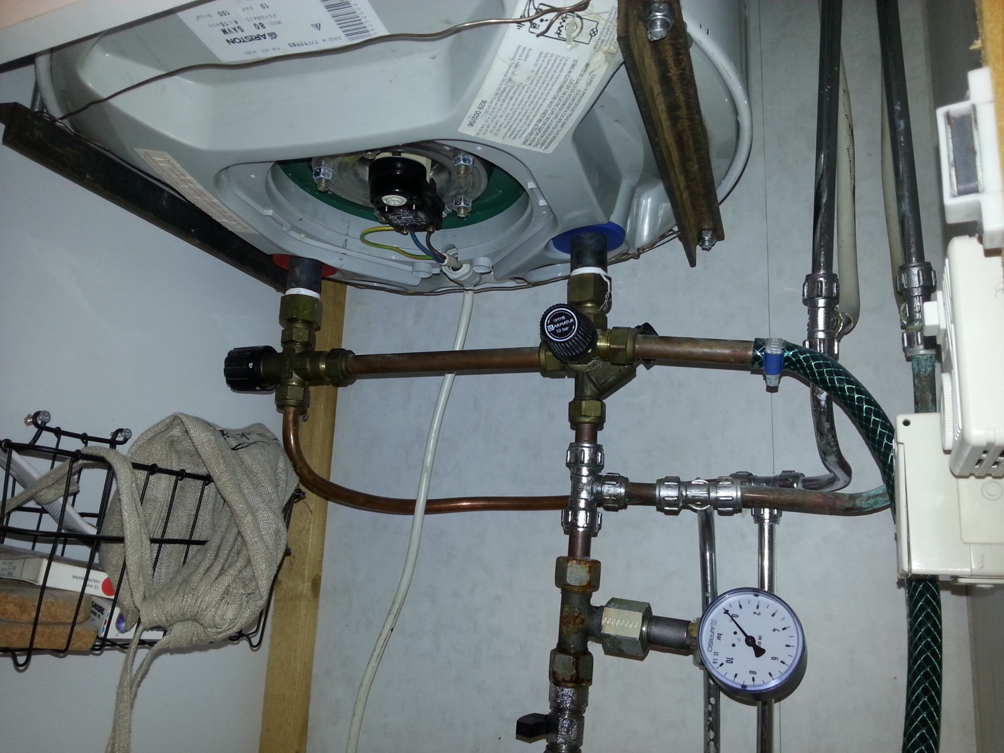

Du stänger ventilen på högersidan bakom röret med trädgårdsslangen.
Sen öppnar du ventilen som sitter på framsidan av det röret.
Nu tappar du VVB på tryck, och om resten av din anläggning är i bra skick, så ingen termostatblandare läcker igenom, så kan du nu skruva loss röret på högersidan ovanför ventilen för att släppa in luft så allt vatten kan rinna ut.
Jag brukar själv tömma dom genom att stänga inkommande vatten, skruva loss båda rören från VVB och tappa vattnet i en hink eller baja, eller via slang till golvbrunn.
Om man stänger vvb i god tid och tömmer ut värmen, så kan man hålla för röränden om hinken är full.
Förutsätter medhjälpare som tömmer hinken

Jodå, om du vrider på vredet på säkerhetsventilen så öppnas den. Du får dock hålla i hela tiden annars stängs den igen
Eftersom locket på undersidan som ska sitta över elpatronen är borttaget undrar jag om du ska tömma den för att byta patronen? Om det är så kanske du inte behöver tömma den. Oftast sitter patronen i en tät stålcylinder skiljd från vattnet.
Jag tänkte tömma för att rengöra, med all säkerhet har jag sediment o slam liggandes på botten.
Det knäpper o smäller när vattnet värms o jag tror det beror på massa "dy" i botten.
När jag öppnat säkerhetsventilen (och håller den öppen) så rinner det endast ut några liter inte en droppe mer.....
Har en tanke om att det bara rinner ut från varmvattensidan.
Sitter så vitt jag förstår ett rör inuti som går upp i toppen och när nivån sjunker dit så kan inte mer rinna ut .......

Glöm inte att slå av brytaren till elen innan du tömmer ur vattnet.
Du måste tömma beredaren på KV sidan. På de flesta beredare är röret för VV uppdraget till övre delen av beredaren eftersom det är där det varma vattnet lägger sig.
Knäppningarna och smällarna låter mer som luftbubblor. Har du mycket luft i det inkommande kallvattnet till beredaren?
Snabbaste sättet är väl annars att lossa anslutningen för inkommande KV. Fast då kanske det rinner ut en massa vatten där du inte vill ha det
