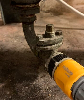

Jag vill tömma denna på vatten så att den är lättare att flytta. Hur gör jag lättast? Förklara gärna så en novis förstår.

Tag bort pluggen underst. skruva dit en koppling för bevattning typ gradena. koppla på vattenslang, dra till avlopp. öppna sedan bottenkranen och låt rinna. ser ut som du har en kran på sidan. denna kan du öppna mot slutet så du släpper in lite luft och hydroforen blir tom.

Tack. Vilken är bottenkranen?

Den på undersidan.
Nu har jag skruvat av pluggen och kopplat på en slang men jag förstår inte hur jag släpper ut vattnet. Finns inget vred eller ballofix undertill så hur öppnar jag?

Stäng strömmen till pumpen. Öppna valfri kran i huset och låt det rinna tills det slutar, då bör största delen av vattnet försvinna.
Pumpen är urkopplad, likaså hydroforen så kan inte göra så. Med det kanske är så att det inte är så mycket vatten kvar i den. Tyckte bara den var så tung, men det kanske den är även tom.

Om du tar en skiftnyckel så har du en ventil du kan öppna där du satt gardenakopplingen
Vet inte vad jag gjorde för fel eller om bottenventilen var igensatt men löste till iallafall till slut att få ut det mesta iallafall.

Det är den fyrkantiga tappen som ska vridas ett kvarts varv.
Fyrkantig tapp på ett rör som behöver vridas ett kvarts varv, nära en gul slangkoppling.
Det är inte sällan helt igenproppat i röret för bottenuttaget om det inte rensas och spolas ur med regelbundna intervaller.
Har det pumpande vattnet från brunnen lera/slit i sig så kan det vara dm tjock lager i botten på hydroforen efter ett antal år och man får mocka ur hinkvis av det genom den lilla luckan (har själv gjort det...) och då kommer bottenurtappet inte att fungera om man inte väldigt ofta spolar ur denna.

Kan gå att spola baklänges, men inte lätt och hoppas att det blir ett hål. Att öppna luckan bara rätt av kanske inte är bra, utan att ha en ny gummipacken, finns att köpa.
