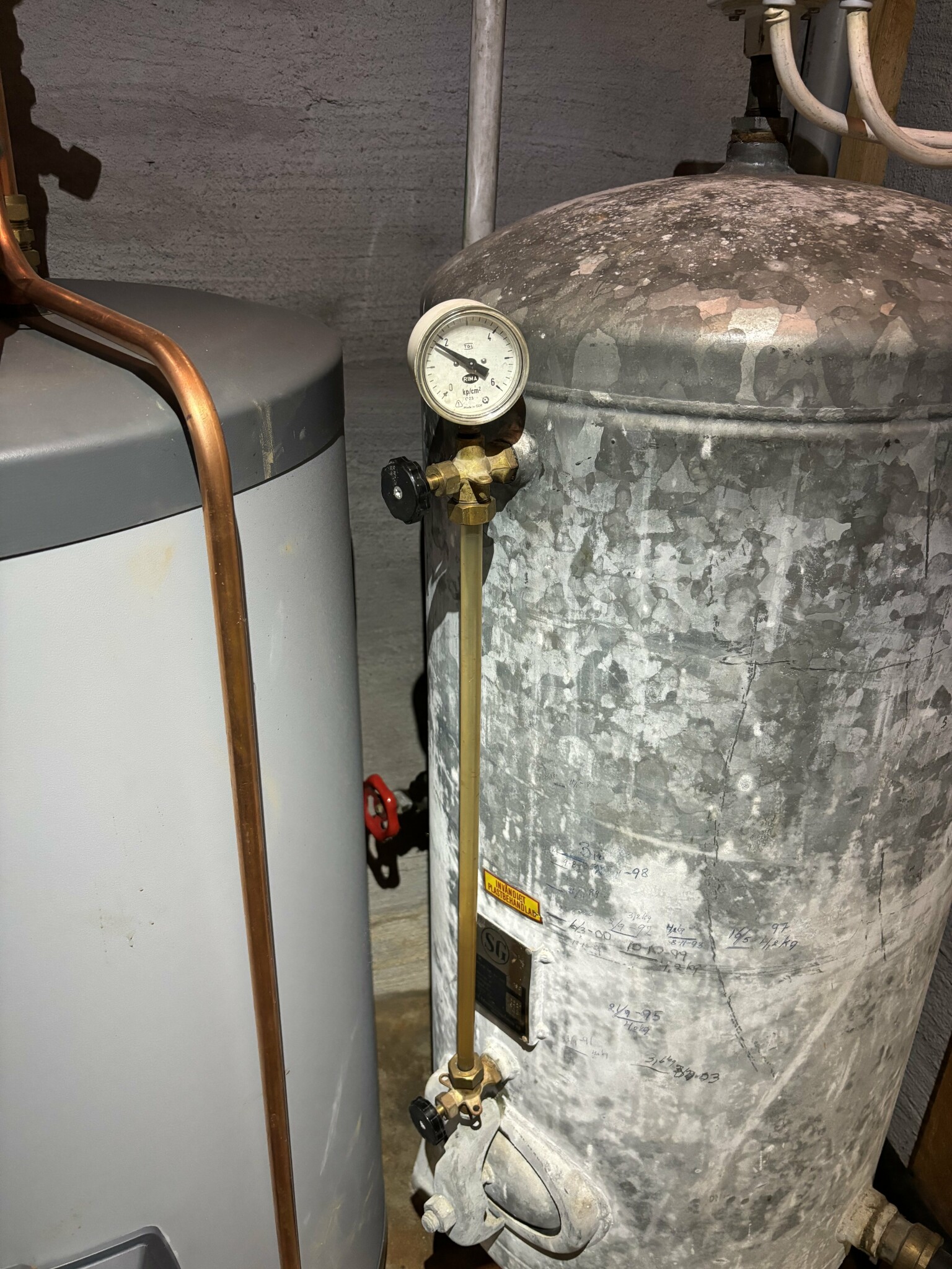

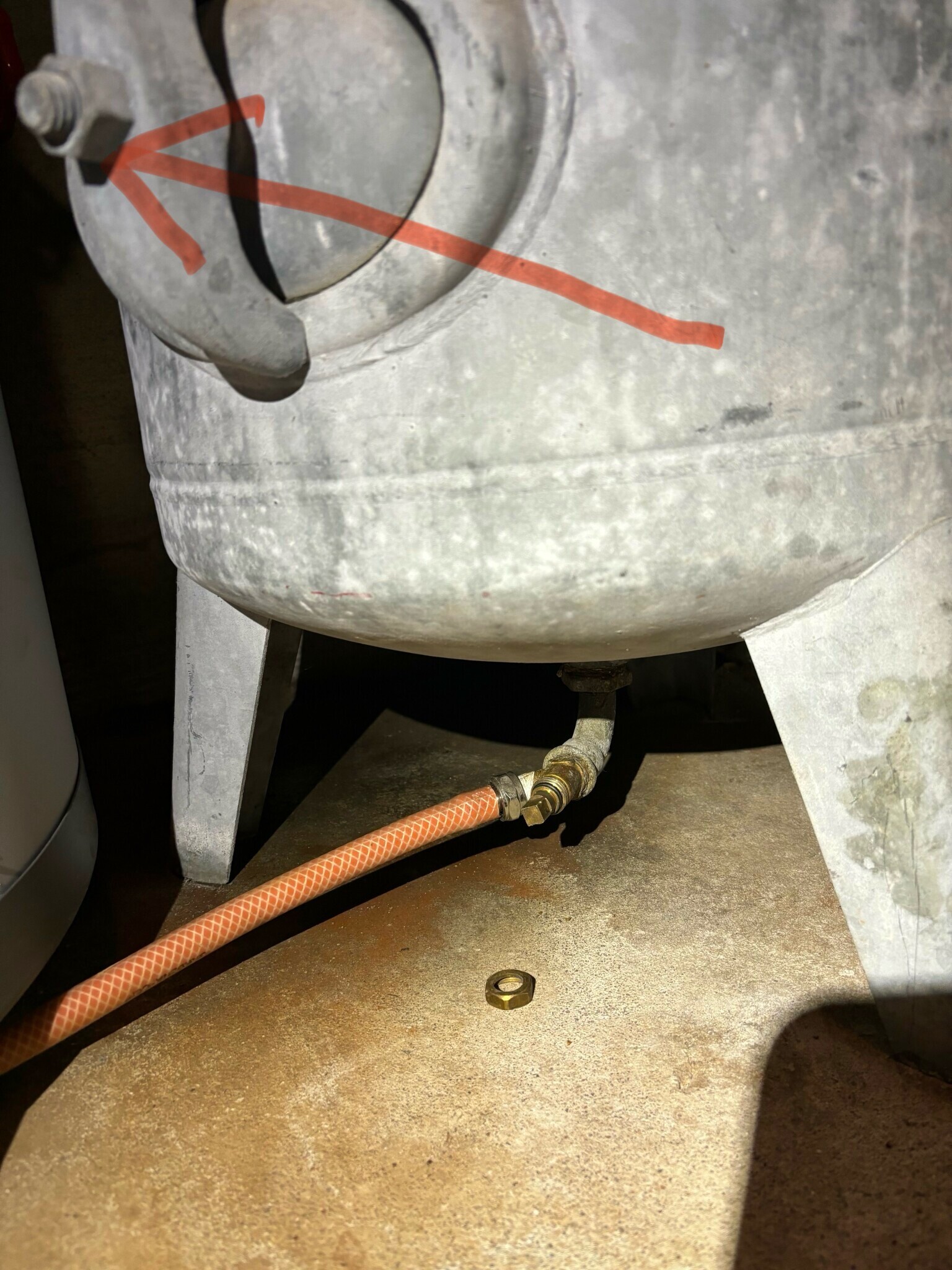

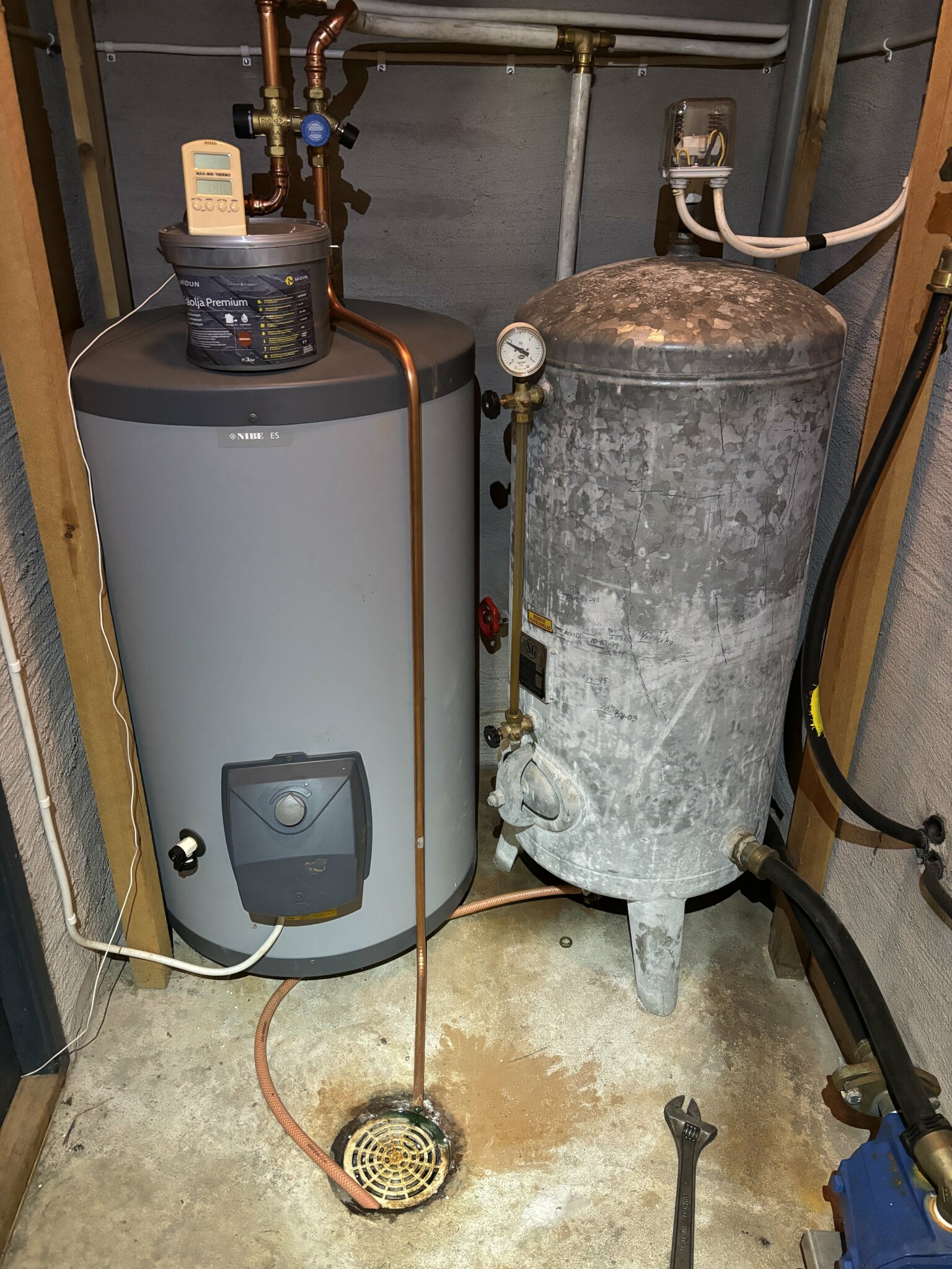

Nybliven husägare här och vi försöker tömma vår hydrofor på vatten. Finns ingen ventil upptil. Försökt Googla mig fram.
Kontentan är att efter att ha öppnat ventilen nertill i botten så kommer det inte mer än ett par droppar vatten. Pumpen avstängt och stängt de två ventilerna vid ”vattenröret” - Jag missar något, eller hur?
Tack på förhand!

Du måste släppa in luft någonstans. Helst högt upp på cisternen.

Kommer det bara ut ett par droppar så är frågan om det är bottenventilen som är igensatt. Kommer det ut vatten om du startar pumpen?

Det släppte när jag körde igång pumpen. Nu gurglar det i hydroforen och kommer ut lite mer vatten, även om det är små mängder.
Förmodar att den är så pass full att det inte finns mycket luft i.
Ta loss manometern för att släppa in luft.

Bättre då att lossa sexkanten innanför rosettventilen högst upp och gänga ut spindeln. Då blir det hål rakt in.
EDIT Att det rinner dåligt i botten och släppte en del. är för att i botten på allt som har med vatten att bgöra , blir en massa skit/rost/avlagringar konstant. Så att blåsa eller spola in vatten baklänges så öppnar det sig-

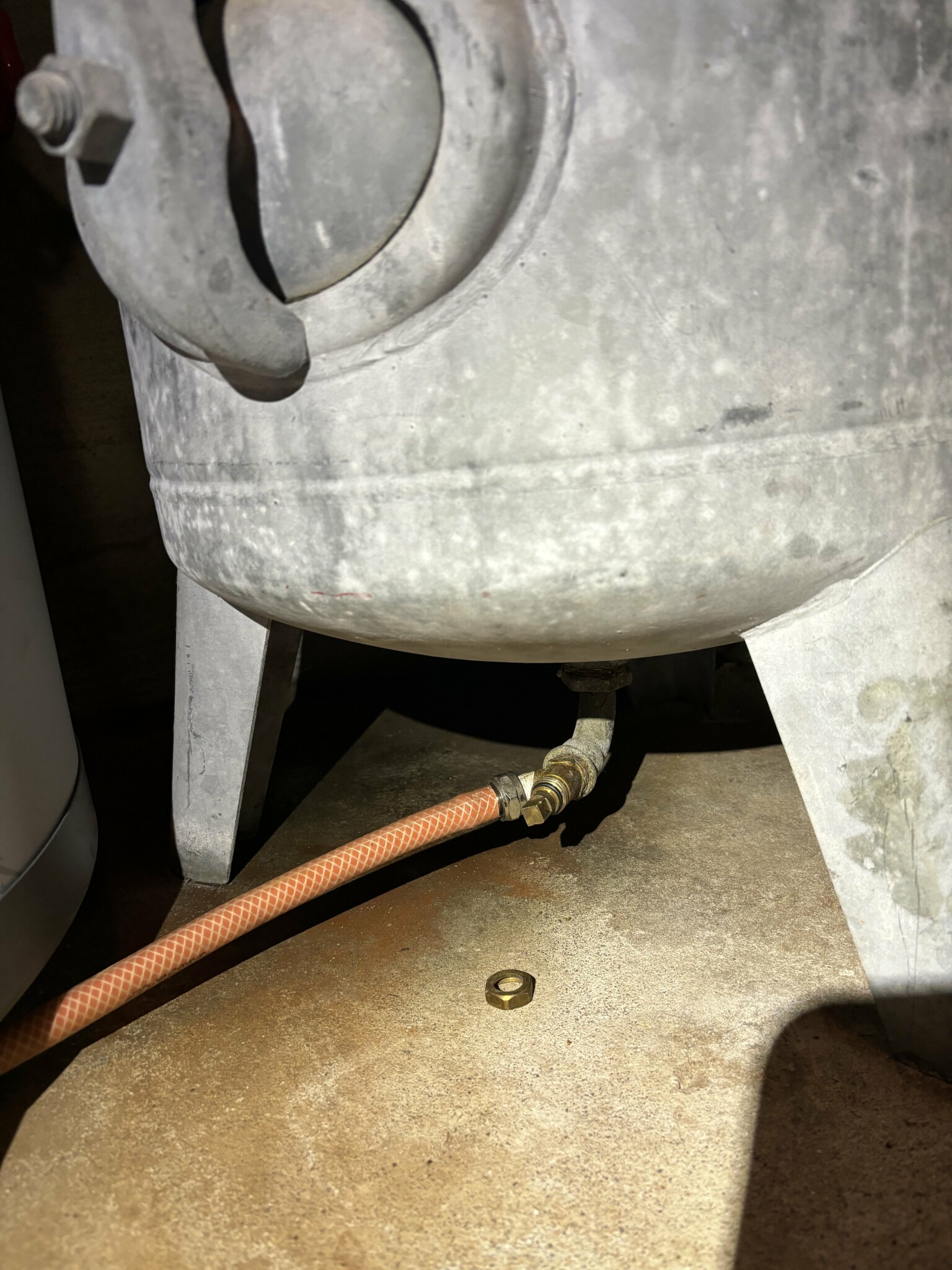

Jag lossar alltid muttern på luckan. Räcker med att släppa den nått varv så hör man att det börjar bubbla inne i den och vattnet rinner ut med full fart genom slangen.

Dessa blir konstant igensatta av avlagringar från vattnet - dock var din krök rätt snäll så det kanske går att peta upp med en bit svetstråd eller silverlod/fosforkopparlod där de är rätt hårda och styva och går att skjuta på ordentligt innan de viker sig men ändå tillräckligt böjliga för att klara kröken - annars är det att prova med tryckluft och försöka blåsa hål i slamlagret i tanken, då jag gissar att du inte har något vatten med tryck och flöde som kan göra samma sak...
Tappkranen borde var typ 1 dm upp på hydroforens sidan eller typ satt i nivå underkanten av rensningsluckan - är uppumpade vattnet något grumlig av lera/slit så kan det vara rejält lager med slam och slit i botten efter många år...
Med en liten risk att det inte blir tätt när muttern dras till om oturen är famme och packningen separerat
Ja man borde kanske ha en packning i reserv. Tog bort luckan och rengjorde hydroforens botten en gång och då föll packningen i bitar.
Jepp, Det går att klippa till en packning av en 3 mm gummiduk.

Jag tackar för alla otroligt bra svar. Man lär sig mycket när man skaffar hus!
Problemet var helt enkelt att det hade blivit stopp nertill vid ventilen. Startade pumpen som Avemo påpekade, så då släppte det. Tog ungefär en timme att få den helt slut med vatten efter det.
Nu mår pumpen bra och lite mindre rost i tanken, tusen tack!
