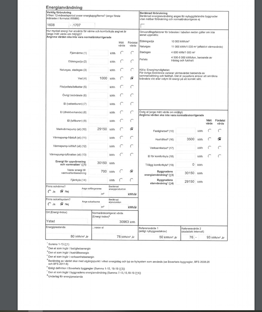

Håller på och kikar på hus och försöker tolka energideklaration, är lite nybörjare på det så skulle behöva lite hjälp.
Kåken är från 1920 på 260kvm, blandat 1,2 och 3 glas fönster, "stenhus" vattenburen värme med radiatorer.
Spontant hajjade jag till på den höga elförbrukningen som jag tycker är hög trots jordevärme, pumpen är säkert 15-20 år gammal men vet inte fabrikat/modell. 1 pers i hushållet.
Känns nästan som om jordevärmepumpen skulle stå och gå elpatronerna men det kanske är så här hög förbrukning i ett så pass gammal hus?

Ta de där siffrorna med en nypa salt. Du vet inte om det är någon som har 10grader i hela huset utom ett rum, eller 30grader konstant. Värmen kan gå på elpatron utan att någon fattat det. Eller som huset vi köpte, elen var räknad från ett år när huset värmdes med olja och oljeförbrukningen från ett år när det värmdes främst med el. Det är inte särskilt tillförlitliga siffror i dessa deklarationer.

Som sagt, energideklarationer är rätt värdelösa i praktiken. Dock, det är ett stort hus, äldre dessutom så isoleringen kan vara tveksam och så gamla englasfönster på vissa ställen, så nog kan det kosta. Det blir ju inte lägre kostnader för en person än för flera heller vad avser värme.
Ser ändå rimligt ut. Kan vara dåligt isolerat samt som nämnt ovan, ev elpatron varit i drift.
Dock så korrigerar man energiannvändningen för "normalt brukande" nu för tiden. Därav är energideklarationen ett bättre verktyg idag. Schablon för varmvattenanvändning används samt korrigering om det har varit varmare eller kallare än normalt.
Då får man en bild av husets energianvändning oavsett om det har bott 1 pensionär eller 2 barnsfamilj i huset.
Sen är det inte säkert att det blir 100% men det är bra mycket bättre än förr. Sen finns det undantag beroende på handhavandefel...
