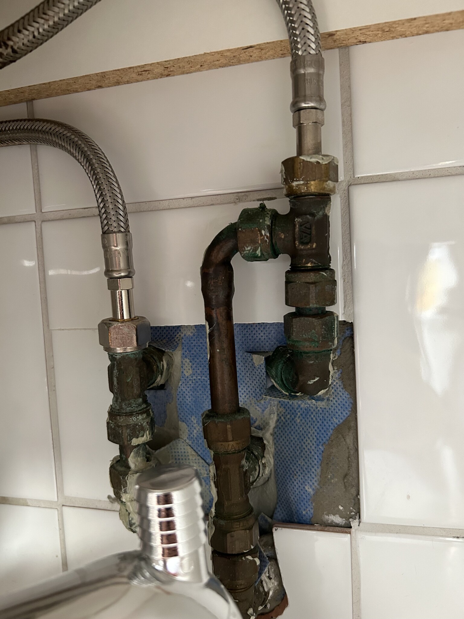

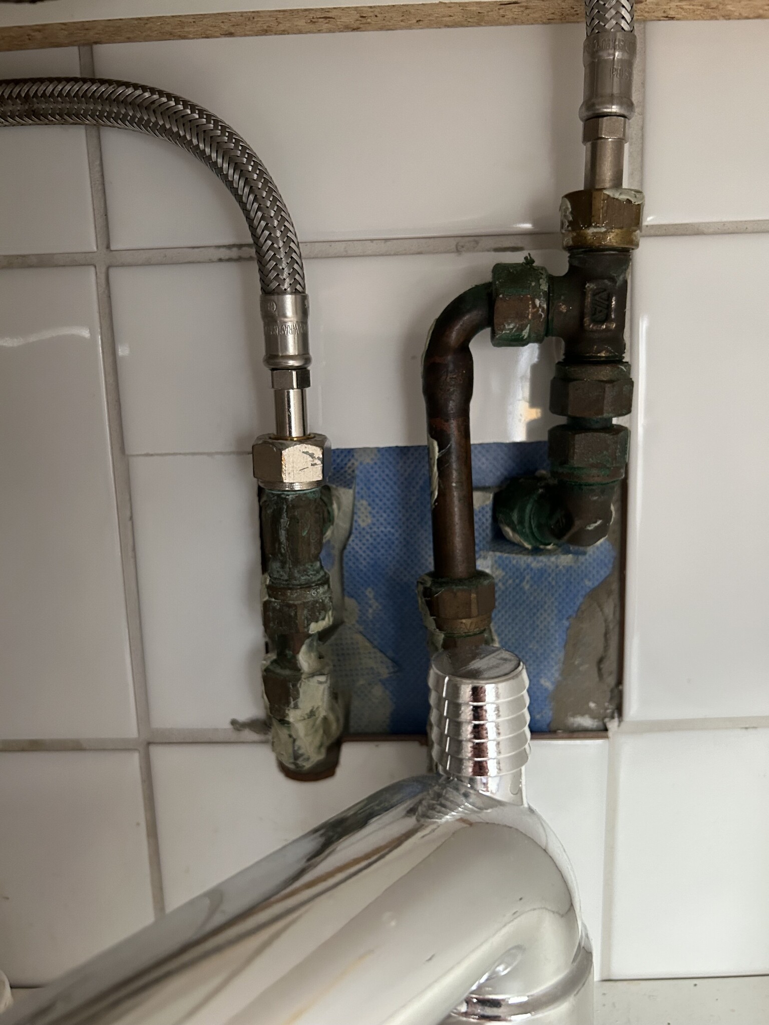

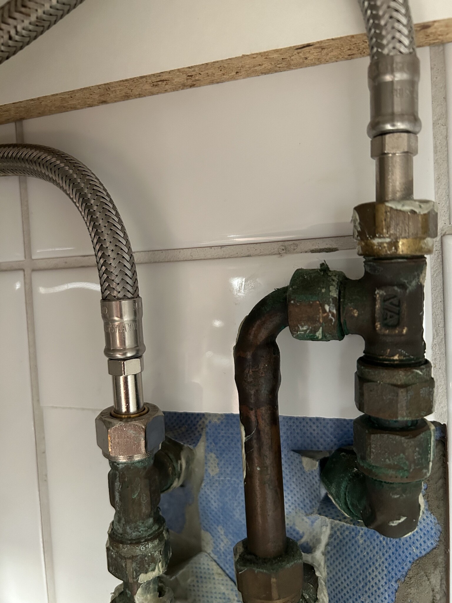

Jag har köpt en ny tvättställsblandare och skulle vilja försöka byta detta på egen hand trots att jag inte är så värst händig.
Jag har tittat ”under huven” och det verkar tyvärr inte som jag har någon kulventil monterad så det blir att stänga av huvudvattnet om jag fattat rätt
Överallt när jag googlar står det att man ska passa på att montera kulventil om man saknar det och då tycker jag genast att det känns svårt. Det är ganska gamla kopplingar gissar jag. Är det ens görbart? Vad för material behöver jag fixa? Vad behöver jag tänka på?
Eller ska jag strunta i kulventil och montera tvättställsblandaren som den är?
Skickar med lite bilder på hur det ser ut, är lite svårt att komma åt.
All hjälp mottages tacksamt!

Det fixar du, såhär skulle jag göra för att göra det enkelt, 2 av varje av dessa, kontrollera storleken på nuvarande koppling som sitter där, det står på muttern, 15, 12 eller 10, och välj det när du köper båda. Kulventilen ska vara 10 på ena sidan oavsett vad storleken på andra sidan(det din nuvarade mutter säger)

Jag såg nu på en av bilderna att det är 12, så det blir egentligen precis det som är i länken
För att förklara då, så tar du bort den övre muttern på båda, den gula och den silvriga/kromade och tar bort blandaren, sen sätter du dubbelmuttern på dom gängorna, sedan kulventilen på det, med 12-sidan mot dubbelmuttern.
På den andra änden sätter du nya kranen, se till att den är tryckt i botten, sen skruvar du muttern för hand tills det tar stopp, sedan 1/¼ varv, du kan rita med en tusch för att hålla koll.
Kanske att du vill ha den högra kulventilen som en 90 graders istället? Om det är lite trångt upptill på den
Absolut, kan du vrida en skiftnyckel så löser du detta. Se till att allt är Vatette (märket) bara, eftersom det är det du har nu, så allt passar ihop, om du inte ska beställa från länkarna 👍
