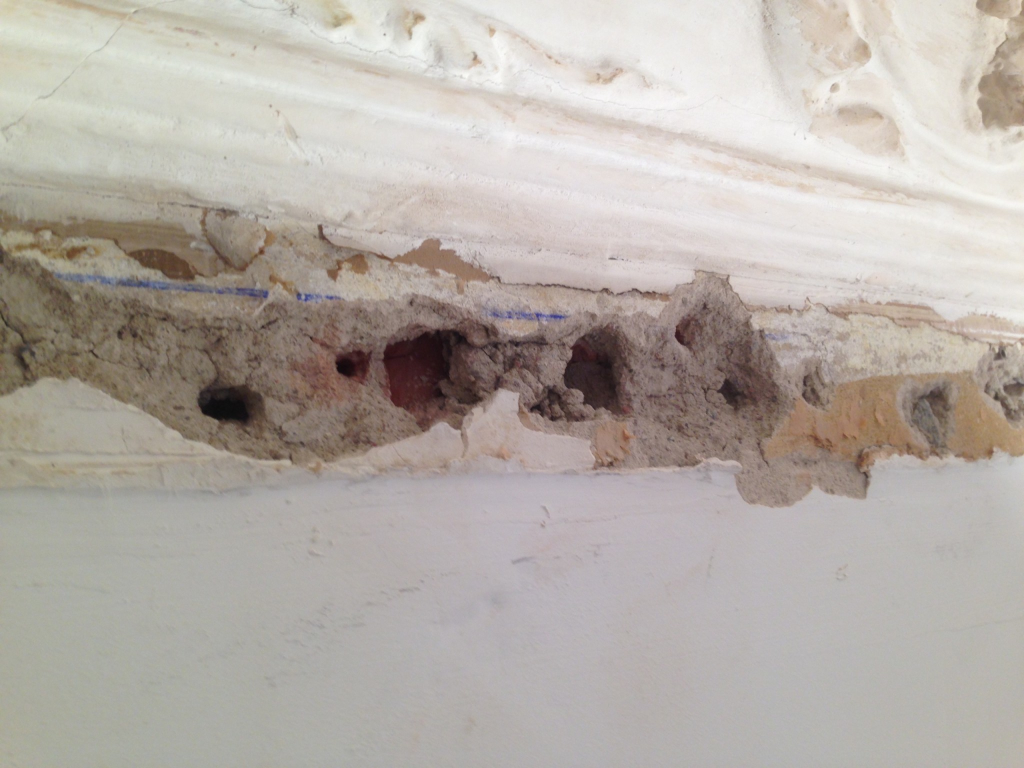

Hej, jag funderar på vilket material som kan vara bäst. Jag renoverer ett rum i vår sekelskifts lght.
Har dragit ut spikar som höll fast en list där det satt ett spänntak vilket medför att det blir en del stora hål i väggen.
Det ni ser på bilden är tegel bakom och framför är det någon betong puts som bitvis var ritigt dålig och lös. Vad ska jag använda för att laga det på bästa sätt? Gipsbruk,kalkbruk , husfix ?

Tycker inte gipsputs sjunker/sätter sig på samma sätt som husfix och att ytan blir snyggare. Om du har liknande hål som ts och ska hänga upp saker sen i lagningen så kommer du väl ändå dra pluggen in i teglet bakomMikael_L skrev:
Ja i mitt fall är det sönderborrat skitmaterial djupare än vad någon (normal) plugg når.
Så här kommer det tveklöst bli att fästa i själva reparationsmaterialet efteråt.

Bodde i en lgh ett tag som var från 50/60talet (tror jag). Sämre väggar än där har jag aldrig stött på. Hade en hatthylla som hela tiden lossnade från väggen,,kass lättbetong som bara smulade sönder. Slutade med ca 30cm i diameter lagning med husfix. Hackade en del inåt också för att få det att fästa. Det var innan jag blivit bekant med gipsputs så kan inte uttala mig om det hade funkat bättre/sämre i det fallet. Fick dock aldrig ytan så snygg o jämn som jag i senare fall fått med gipsputs.
Kolla om du inte kan använda spikplugg/fasadplugg. Finns ju upp till 18cm som standard på bauhaus lösviktsavd med skruv

Tack för alla bra svar. Jag har också förstått att gipsbruk inte sjunker in men fäster det lika bra i det gamla materialet i väggen?
Eftersom du har en gammal lös kalkputs så kommer gipsbruket att sitta bättre än cementhaltig husfix.
Du får försöka att försiktigt rensa bort löst sittande gammal puts eftersom du är nära stuckaturerna. Dammsug så att du får bort allt löst och förvattna gärna med en blomspruta så att du fuktar upp det gamla teglet och kalkputsen.
Själv brukar jag ibland blanda upp en tunnare gröt som jag penslar på innan där jag vill grunda för att få till det bättre, det är också bra om du har tunna sprickor att fylla.
Sen är det bara att köra och om du passar på precis innan gipsen börjar bränna/stelna kan man ofta skrapa av det som blivit för mycket. Du kan sedan sandpappra med ett grovt papper om du fått för mycket och måste ta ner nivån.
