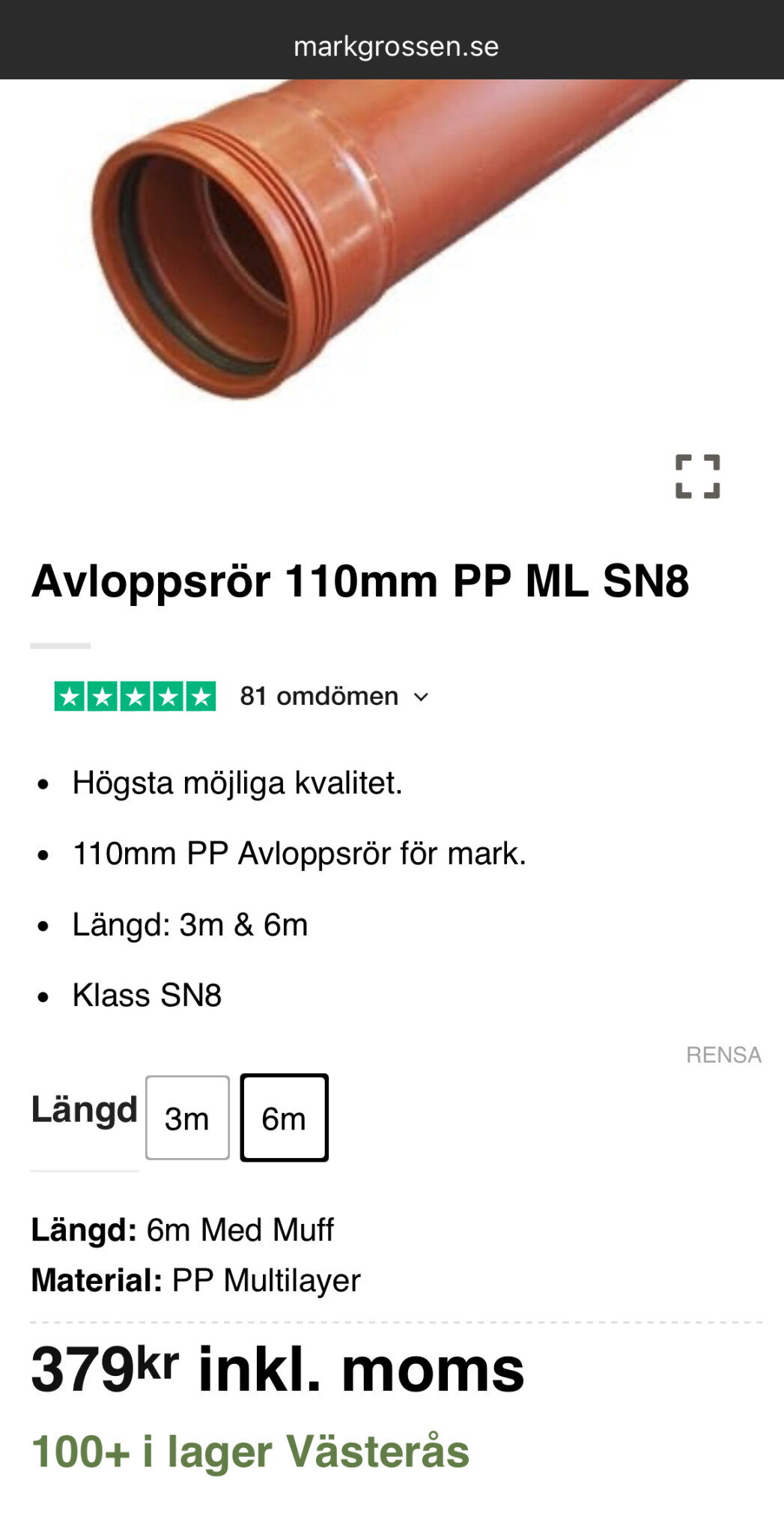

pp rören är något dyrare än pvc, men jag ville inte vara dumsnål :p
Såg att pp är tåligare när jag googla runt men hur mycket spelar roll är jag osäker på
J
Avloppsrör av plast, 110 mm diameter, klass SN8, med muff, längd 6 m, rött, visas med produktinformation från markgrossen.se.
Det har nog framför allt betydelse vid storbyggen där det kan tänkas att de hanteras ovarsamt.
Du kan stå och hoppa på rören utan att de spricker. Båda har normalt samma SN8-klassning och kan förläggas ned till 6m djup och i områden med tung trafik. Om man skall grotta ner sig lite i tåligheten har jag förstått att PP är lite mer elastiskt vilket inte minst kan vara en fördel vid förläggning i riktigt låga vintertemperaturer där PVC skall hanteras med viss försiktighet.
