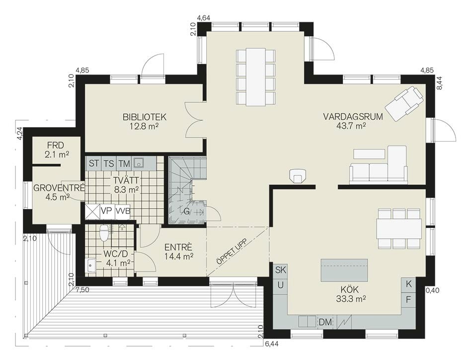

Detta hus är ska vi sannolikt bygga. Snart är det dags för möte med säljaren för att justera planlösningen. Några förändringar har vi redan bestämt oss för (t.ex flytta öppningen in från hallen mot köket)
Men har ni några åsikter/synpunkter på denna planlösning. Någon förändring som du skulle göra?

Svårt att inte vara färgad av sin egen smak och sina egna tankar om planlösningar m.m., men det var ju det du frågade efter så här kommer några tankar...
Jag känner mig spontant lite tveksam till att det är två separata delar vardagsrum/tv-rum/bibliotek, och som dessutom båda är ganska små. Köket är väldigt stort, och med en liten/smal matplats och sedan ganska mycket tom yta.
Matrummet i den inglasade utnyggnaden är också rätt liten/kort men snor ändå, tillsammans med kaminen och dörren från köket, ganska mycket plats från vardagsrummet som blir svårmöblerat. Dessutom har vardagsrummet en dörr ut på husets gavelsida, som gör att man inte kan möblera där heller.
Det blir alltså två relativt små matbordsytor och två små vardagsrumsytor. Och ganska mycket spillyta/genomgångsytor. Spontant vore det väl bättre att få till en större matrumsdel ochen större vardagsrumsdel, och eventuellt en avskiljd biblioteks-/TVrumsdel?
I övrigt gillar jag många delar av planlkösningen gnaska mycket, den är inte alls dum och ger gott om praktiska ytor och tillräckligt stora rum!
Det jag också skulle ha fundera på är att ganska flytta runt lite på groventre, tvättstuga, vc m.m. så man kanske kan slippa gå genom tvässtugan för att komma mellan groventren och in i huset/entren. Det är inte så praktiskt att behöva springa runt långa omvägar, och kanske dumt att behöva gå igenom tvättstugan när den nu ändå är ett egent rum? Vi har själva tyvärr fått kompromissa och låtit tvättstuga och groventre bli samma rum.

Tack för svar! Förvaring i hallen har jag också funderat en del på. Eftersom vi flyttar öppningen i hallen kommer vi få en vägg direkt till höger när man kommer in där vi kan ha hatthylla alt liten garderob (max 40 cm djup) Flytta dörren var ingen dålig idé. Vill gärna ha någon sittning i hallen och hade tänkt ha mot den väggen men kanske kan ha på väggen mittemot istället.
Gällande v-rum har vi tänkt flytta dörren i vardagsrumsdelen till köket istället för att få utgång till altan från kök =) Vi kommer ha sittplatser vid köksön så möjligt att man inte behöver matplats i köket och kan flytta väggen lite? Då blir v-rumsdelen lite större. Tåls också att fundera på! Annars vet jag inte hur vi skulle få vardagsrumsdelen större? Något förslag?

Köket ser lite konstigt ut med en stor död yta och ett matbord som näst inpå går in i köksön?
Du borde ta bort dörr och vägg mellan tvättstugan och groventren. Ser inte vad den gör för nytta?

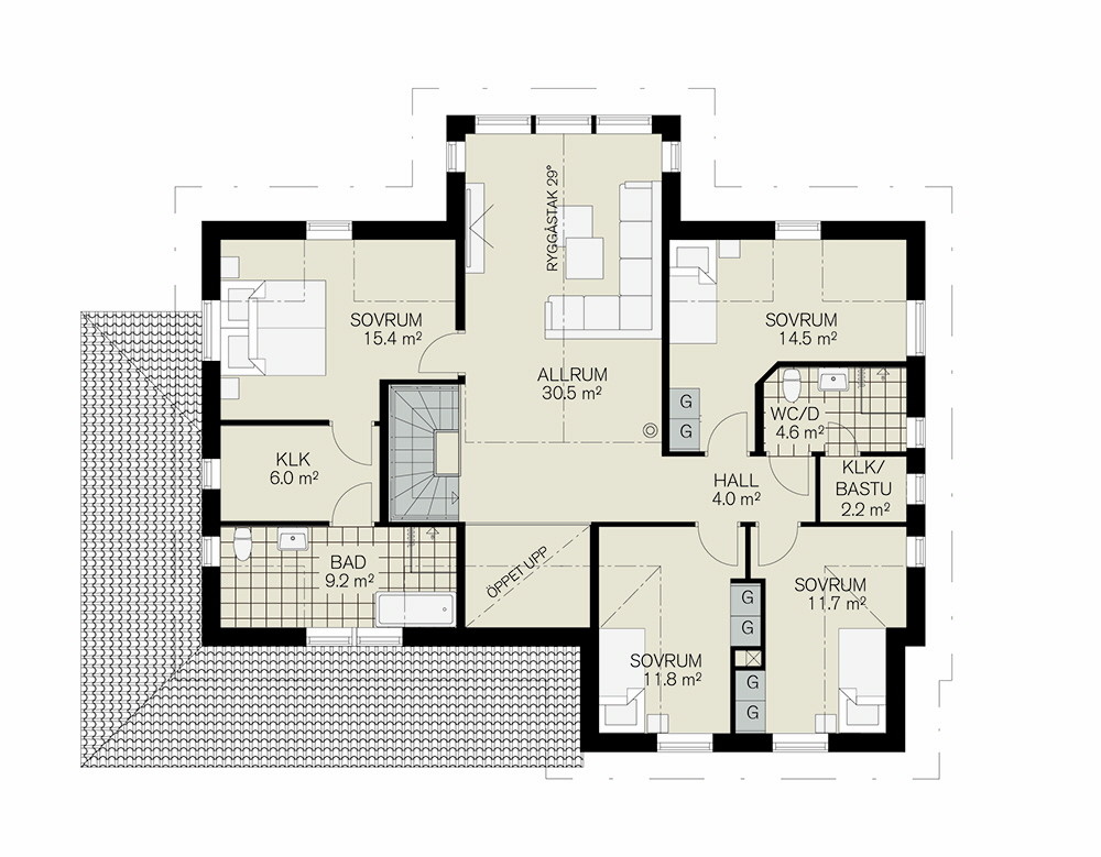

På ovanvåningen tycker jag det är konstigt att dom har gömt undan det stora badrummet innanför ett av sovrummen. Om man nu bemödar sig att ha två badrum på ovanvåningen så borde dessa vara tillgängliga för samtliga som bor där kan man ju tycka. Fast som det är ritat nu går det knappt eftersom det är åde trapp och öppet ner i vägen.

Vi har flyttat öppningen i köket mot hallen "uppåt" så försvinner den döda ytan och så får vi mer skåp + bänk i köket. Vi hade tänkt ha matbordet åt andra hållet helt uppemot väggen. Men nu funderar vi på att ta bort matdelen och flytta väggen lite för att få större v-rum. Köket blir dock då väldigt avlångt. Får rita upp och se hur det blir.
Vi har som krav att ha angränsande badrum till master bedroom som bara är vårt =D Alla är olika men det är en dröm för oss. Det andra badrummet är stort nog för resten att använda
Ta bort dörren var en jättebra idé! Den kommer ju ändå alltid stå öppen annars - tack!

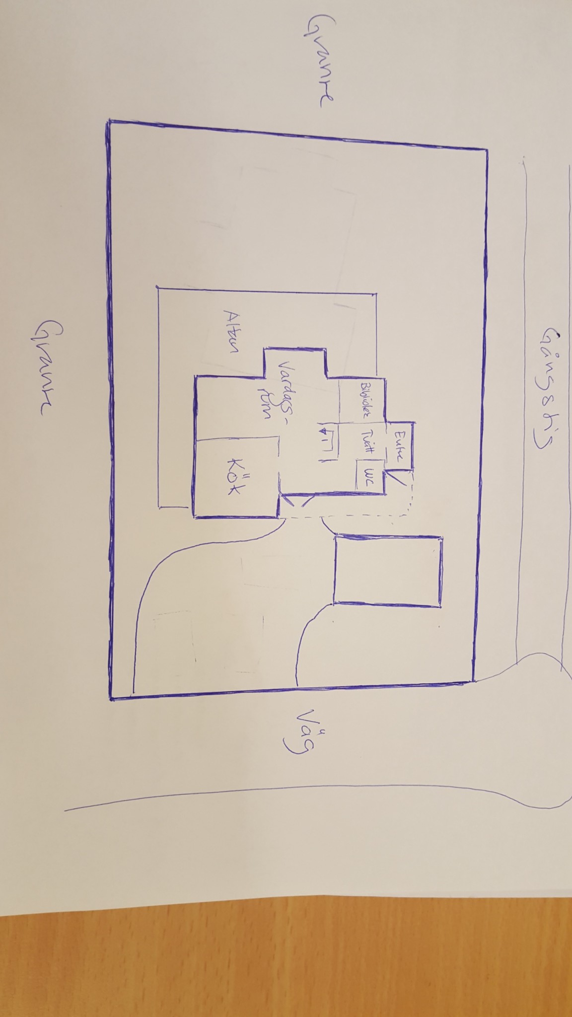

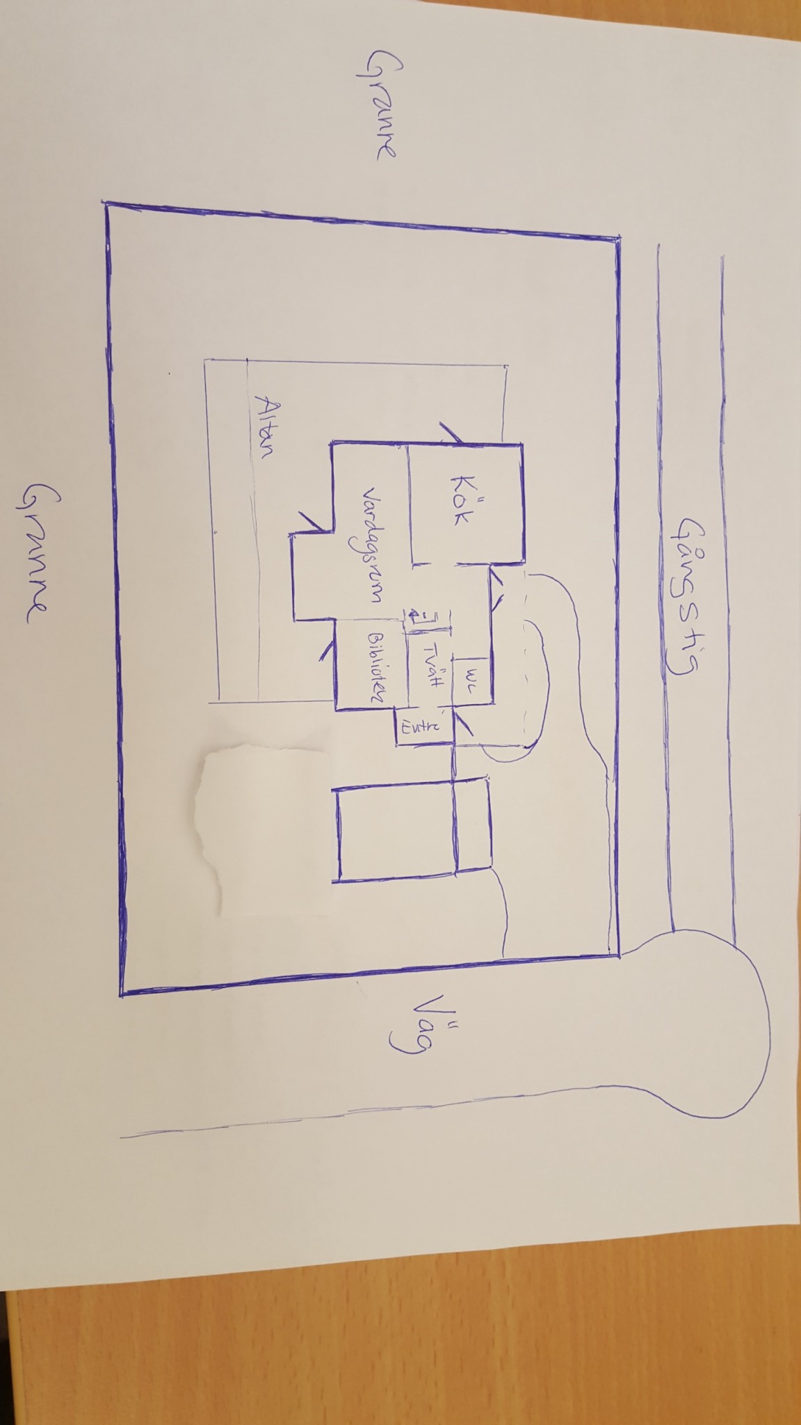

Lade upp en annan tråd om placering av huset men fick inget svar. Så försöker här också. Vi har två olika alternativ hur vi ska placera huset (se bilder). Bilderna är vridna så söder är åt vänster. Vägen är alltså i österläge.
Ser lite olika för- och nackdelar men det som talar för alt 1 är att man får en trevligare entré och en större gräsyta i väster. Man får även kök med utsikt över entre. Det som talar mest emot är att man får väldigt nära grannen i söder samt att man inte får utgång från kök till kvällssolen.
Kom gärna med input vad ni skulle skulle välja!

Jag håller med Weyk - försök att trycka upp huset så långt som möjligt mot norr och öster, för att optimera tomtens storlek i väster och söder.
Ett annat alternativ skulle kunna vara att utgå från ditt alt.2, och flytta huset så långt mot gångvägen/norr som möjligt, samt att flytta garaget mer mot söder samt närmare vägen - för att dels ge uteplatsen/tomten insynsskydd från vägen mha. garaget, samt att det även ger visst vindskydd/lä.
Fast då hade jag nog faktiskt vridit garaget 90 grader och tryckt ner det så långt som möjligt mot grannen i söder. Sen spegelvänt huset i alternativ 1 och ha hela uteplatsen åt väster istället. När solen står i söder kommer det ju vara sol där ändå men ni slipper ha in värmen i huset.
Det alternativet har jag inte tänkt på.. Ska rita upp och se hur det blir. Kanske man t.o.m får plats med garaget bredvid huset eftersom det bara är 1m från tomtgräns för garaget mot grannen. Då kan man tjäna några meter ytterligare i väster vilket såklart är trevligt

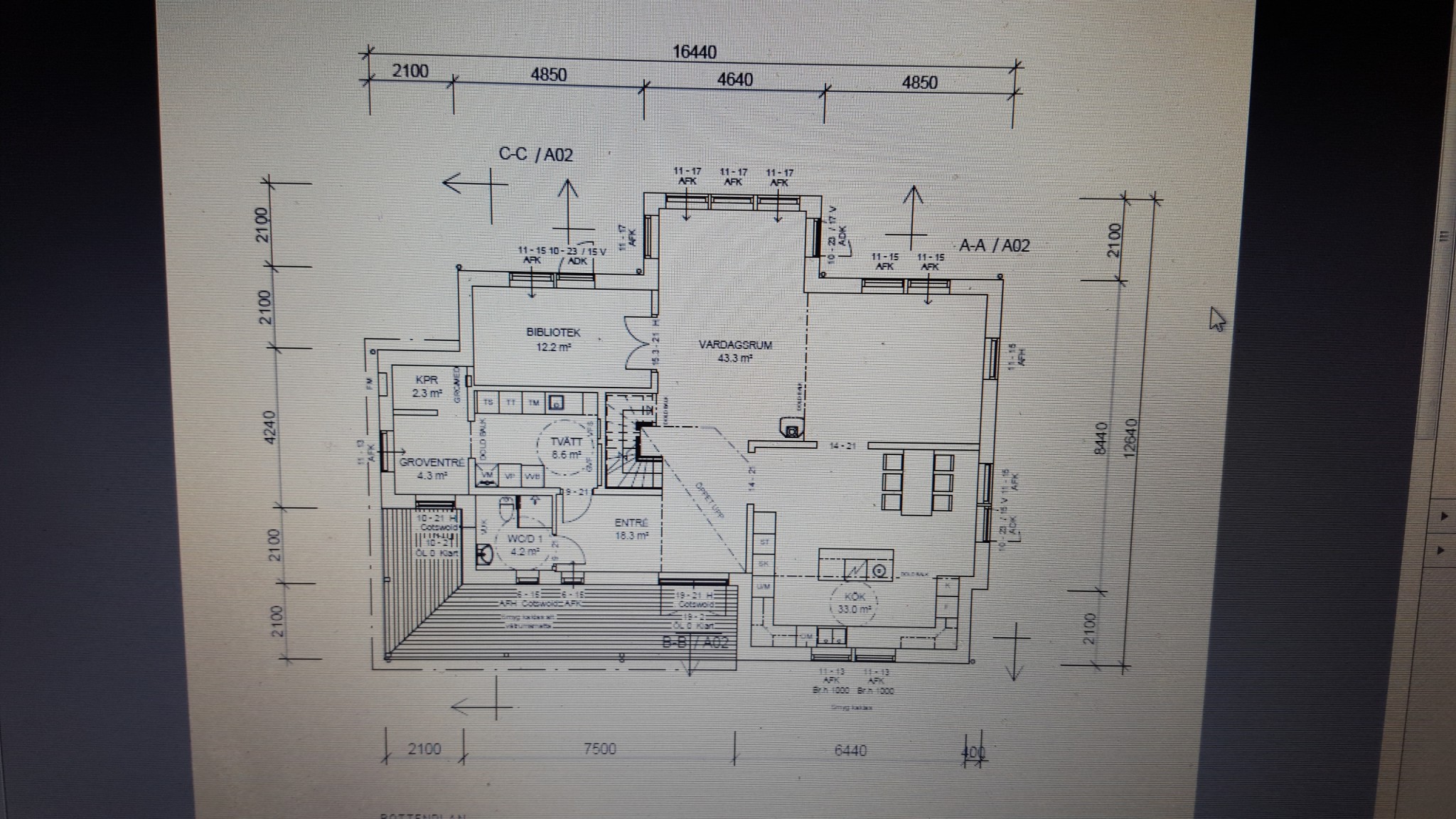

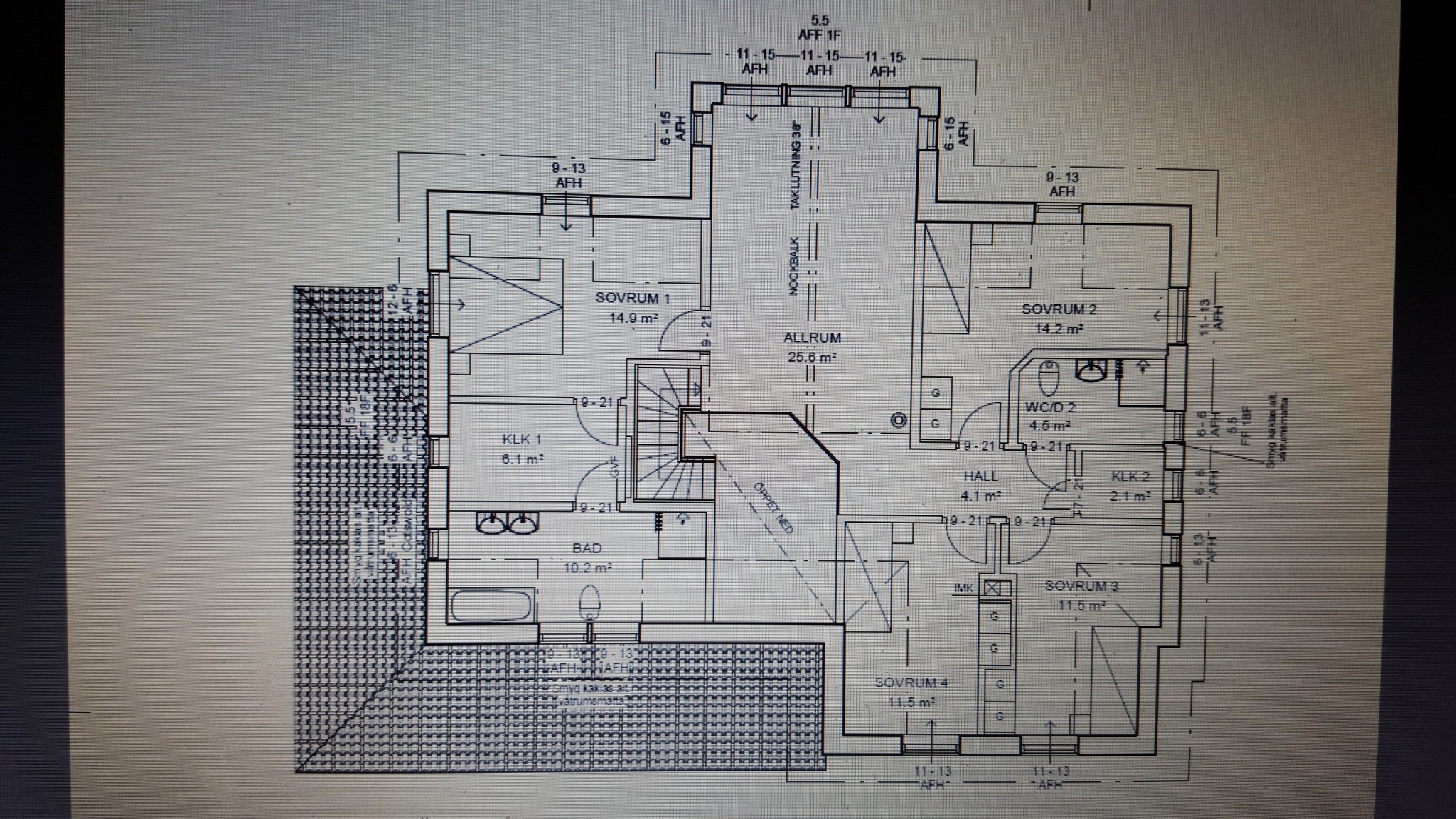

Nu har vi fått de redigerade bilderna på vår planlösning. Fortfarande några veckor till husbeställning så har tid på mig att ändra =) Tänkte bara bygga ett hus så vill gärna ha ett så perfekt hus som möjligt. Inser att alla har olika åsikter och preferenser men vill inte gärna komma på något i efterhand bara för att jag inte tänkt på det. Så kom gärna med input!
En sak vi inte bestämt ännu är planlösning på badrummet i anslutning till vårt sovrum där uppe. Så titta gärna extra på det. Som det ser ut nu kommer vi nog inte ha det. Vi vill ha in toalett, dusch, badkar och dubbelkommod. Tänk på snedtaket (förhöjt väggliv så 1,4m är det där snedtaket börjar)
