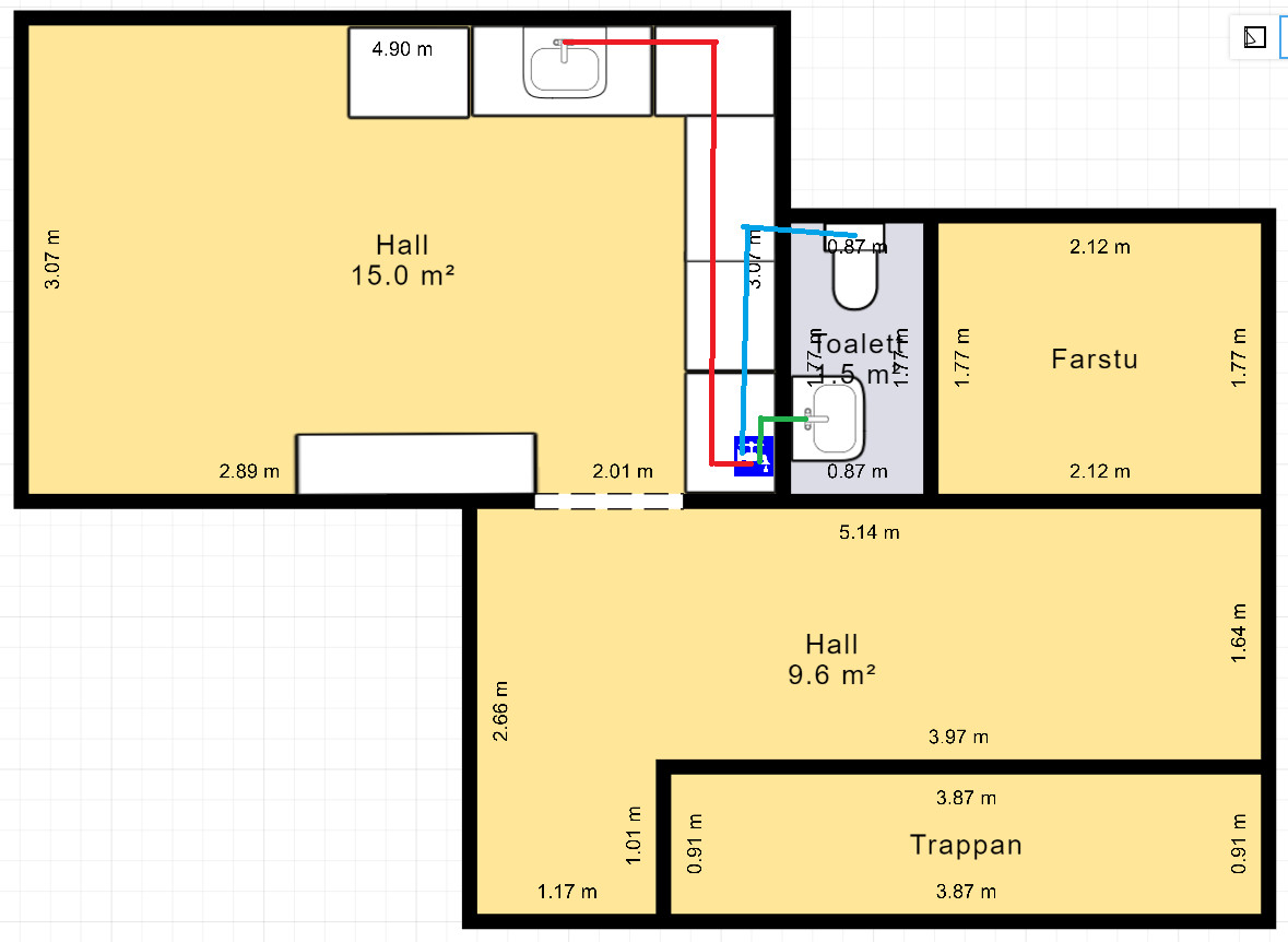

Jag söker lite tips och råd inför om dragning av VVS då jag håller just nu på att bila bort gamla slitna galvade rör.
Men känner mig lite osäker på hur man ska göra i nästa steg. Kan jag bila upp betongen längs de olika linjerna jag dragit i ritningen nedan för att sedan bara lägga ner rör och låta dom komma upp genom golvet utan något form av stöd mer än "LK ÄNDTÄTNING RIR"? Eller är det bättre att låta rören komma ut genom väggen med en "LK INGJUTNINGSDOSA"?
Till toaletten och vasken tänkte jag dra upp rören en bit på väggen för att komma in i bra höjd till vasken (Samt för att undvika tätskiktet de nedersta 10 centimetern) .
Är det samma där, kan man bara låta röret komma ut ur väggen utan stöd eller ska där sitta någon form av väggbricka?

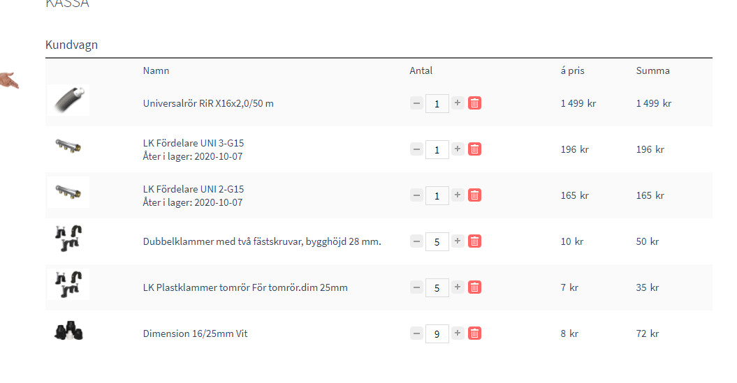

Så för att sammanfatta det, borde jag komplettera inköpslistan nedan med något? (Vatten till fördelaren löser VVS:aren)

Har du funderat på att dra rören i väggen istället? Eller hur kommer det sig att du vill gjuta ner dom? Jag är lite osäker på om detta är ok att dra igenom betongplattan? Kolla säkervatten så bör ett svar stå där eller så kommer någon här på forumet förhoppningsvis hjälpa dig.
Till vasken och toan hade jag rekomendera att du använder dig av väggdosor också eller ingjutningsdosa om du nu ska gjuta in dom i väggen. Då får du en enkelt montering efter samt att du kan komplettera med en väggbricka och en lämplig anslutning som du vill ha.

Gällande inköpslistan så bör du ha ändpluggar till dina fördelare samt en koppling mellan vv/kv anslutningarna till din fördelare.

Jag pratade med vår VVS:are och fick lite tips och råd för dragningen där. Han sa det ska vara okej så länge rören går in i fördelarskåpet.Scsi skrev:
