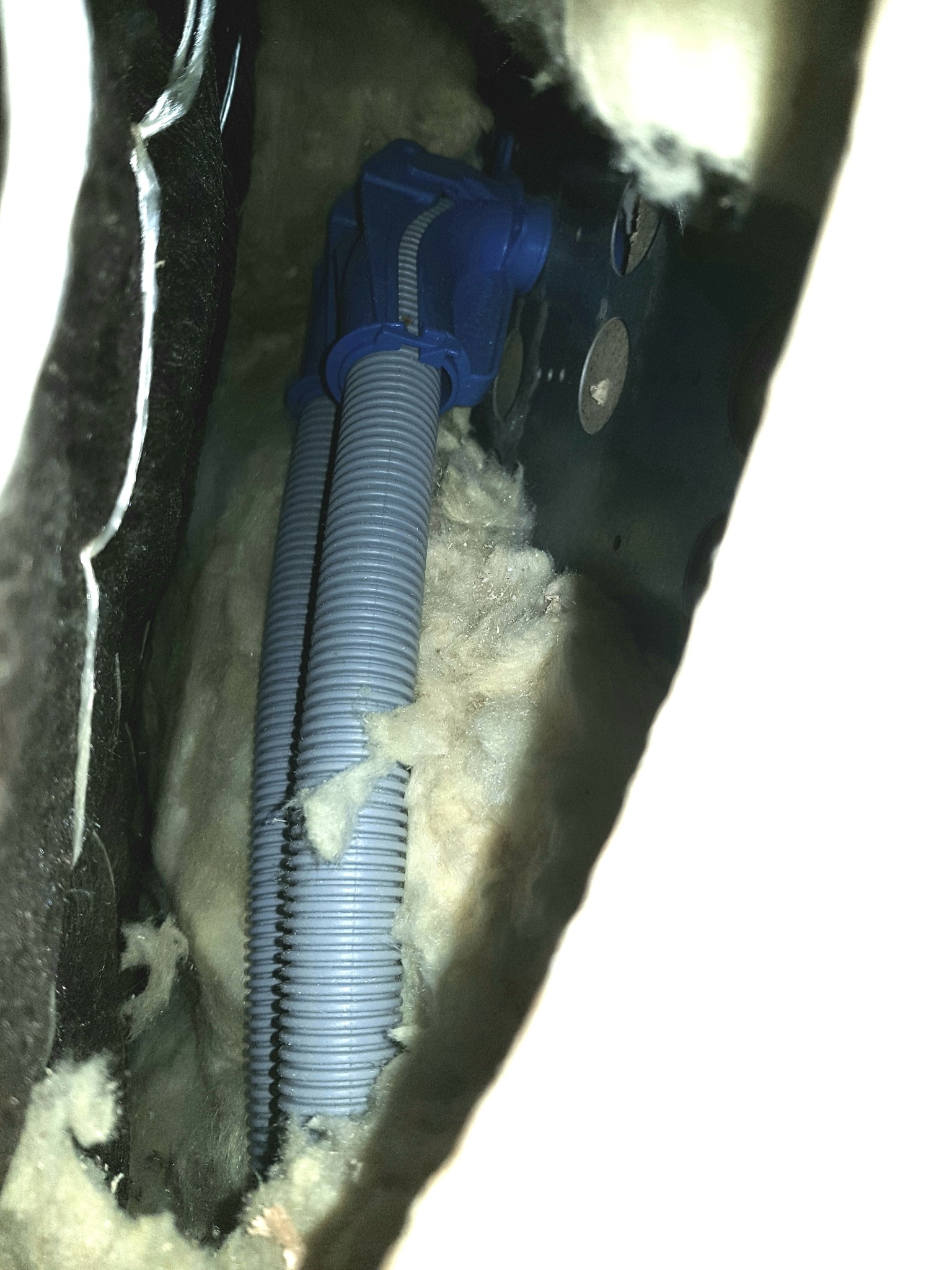

Jag borrade sönder ett pex-rör med 20mm-borr...fråga inte... och har i samråd med rörmokaren öppnat i väggen för att komma åt att byta säkerhetsrör och pex. Det är trångt, men går att nå.
Kan någon identifiera böjstödet (blått) och hur jag öppnar det på bästa sätt? Jag har öppet under väggen och kan lätt få upp ett nytt rör. Det är bara nedmontering och återmontering som är krångligt.

Lite bildgooglande visar att jag har denna detaljen:
https://www.rskdatabasen.se/kategor...or/smart-aqua-plus-vaggbockfixtur-1869960-213
Bör alltså bara vara att haka av i nederkant och föra in ett nytt rör. Imorgon...
