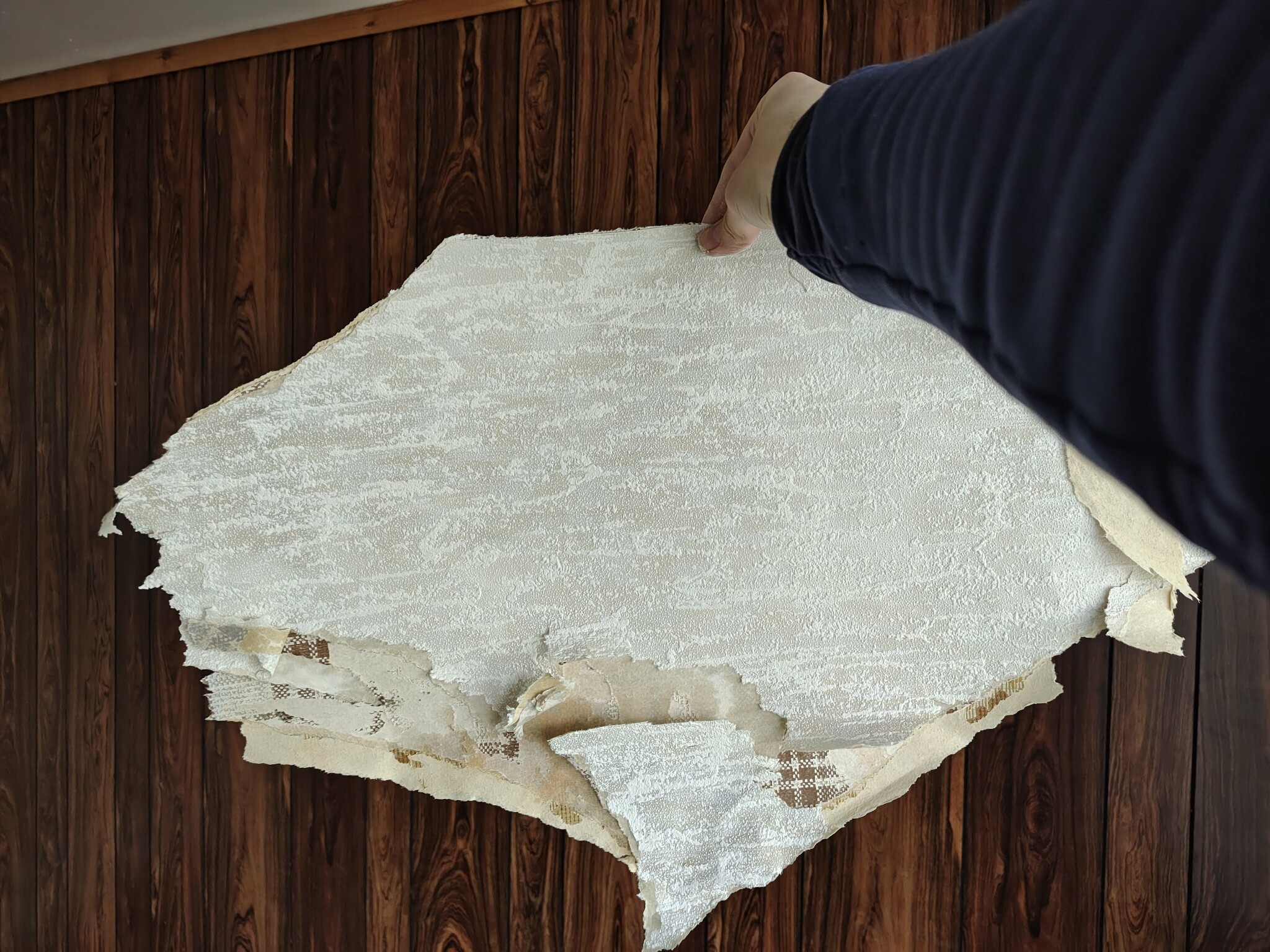

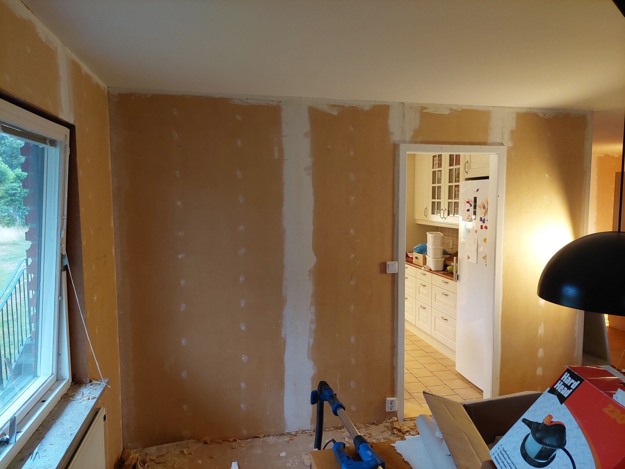

Min erfarenhet:
- Utan ångare är det ganska slitsamt att ta bort tapeter. Det känns som att ta bort en etikett som verkligen sitter fast. Borttagning sker i små bitar, ett eller två tapetlager åt gången.

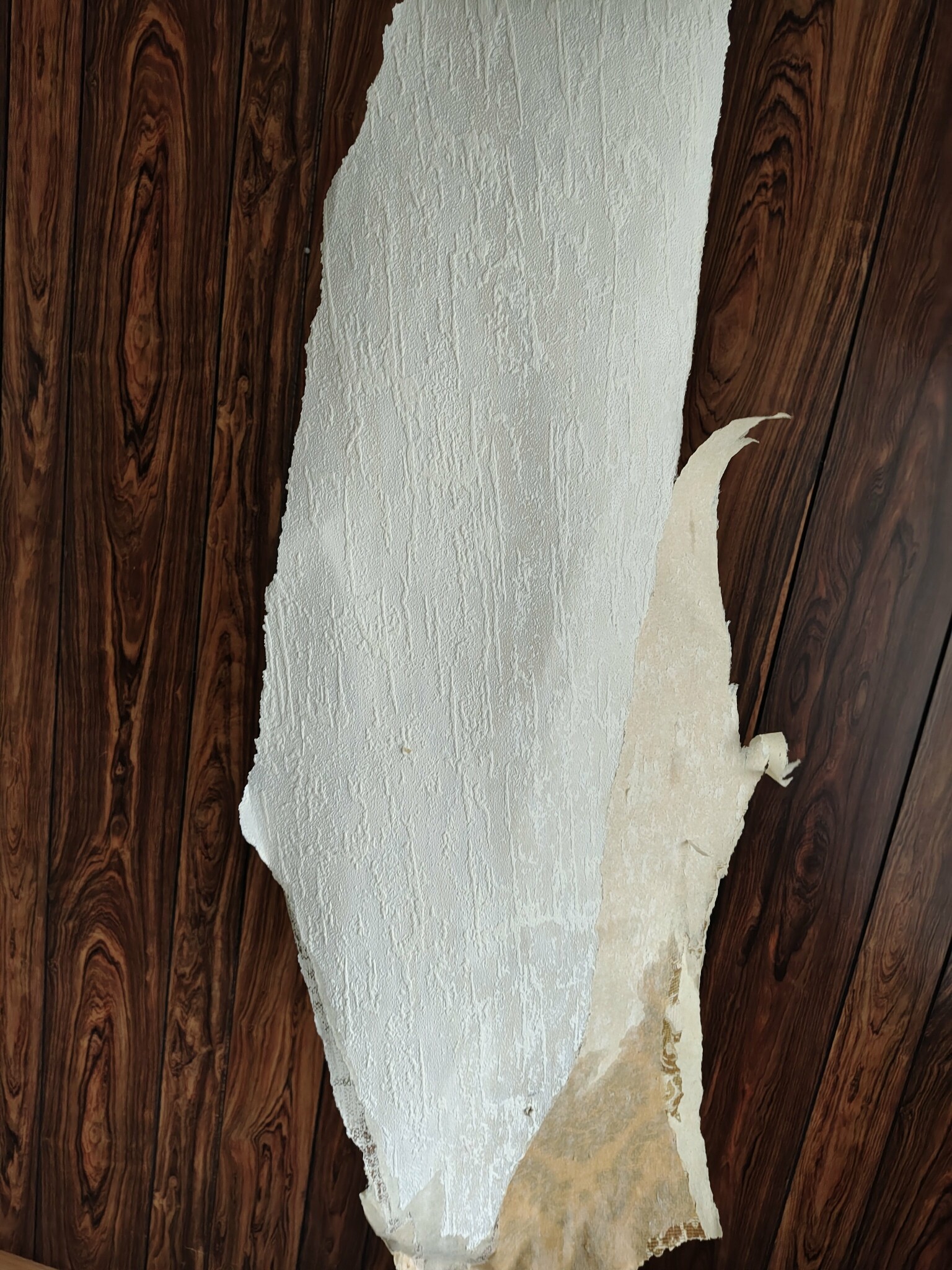

- Med ångare kan tapeter tas bort i stora bitar (upp till 1 m2 stora bitar) - se bilder. Alla 4 lager av tapeter går att riva bort i ett svep.
