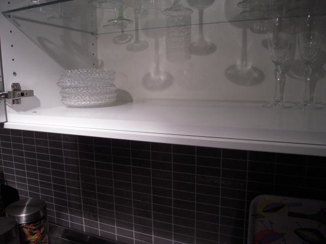

Skall montera en täcksida under ikea-överskåp.. I täcksidan har jag tänkt montera in spottar och sedan fräsa ut ovanför i stommarna men nu till problemet.
Stommarna från IKEA är inte plana undertill.. Stommarnas sidor går ner cirka 1 mm - 1,5 mm under botten vilket kommer resultera i en springa mellan skåp och täcksida.
Det går kanske att slipa ner alt fräsa ur i täcsidan eller helt enkelt fylla igen med silikon men jag gissar att det finns fler som redan gjort detta?
Och en annan fråga, brukar man sätta spottarna på mitten av underskåpen eller närmare väggen eller framkant?
Tacksam för tips.

Vad gäller spotskivan så kan du ju välja att antingen sluta med den i framkant på stommarna eller att lägga på tjockleken på luckorna och låta den sticka fram och på så sätt rama in alltihopa.
Springan du pratar om blir du av med när du skruvar fast spotskivan inifrån skåpen med små skruv.
Den lilla diffen mellan skåpets sidor och botten har i princip alla köksleverantörer men det syns aldrig när det är ihopskruvat.
Skruva fast skivan inifrån med typ 3,5x30mm träskruvar, ca. 30mm in från skåpets framsida och sidor.
Vill man sen kan man droppa på lite vitfärg på skallarna för att dölja dem mer.
Spottarna hade jag valt att sätta lite framför mitten av skivan för att få bäst nytta av ljuset som arbetsbelysning.
Urfräsning i stommarna behövs dock inte för detta utan bara i skivan för kablarna.

Okej, många hävdar ju att man skall skruva underifrån men det är väl iof en smaksak kanske.. Sidan kommer gå kant i kant med luckorna men det var just springan jag funderade kring.. Stormmarna diffar ju en del och min rädsla var att skivan kommer se vågig ut eftersom den dras in en till två mm mer i mitten av skåpen men det kanske inte uppfattas av ögat...Paul-Staffanstorp skrev:Vad gäller spotskivan så kan du ju välja att antingen sluta med den i framkant på stommarna eller att lägga på tjockleken på luckorna och låta den sticka fram och på så sätt rama in alltihopa.

Sen måste jag fräsa ur i stommen också för spottarna bygger 3 mm mer än täcksidans djup... Men det är inga problem.. Kör upp med fräsen bara...

Din första fråga var att stommarnas sidostycken är någon mm längre, vilket gör att täcksidan ligger med luft/springa mot undersidorna. Detta irriterade mig, men så är det med IKEA, jag lade emellan lite papper på mitten så att springan blir/håller sig jämn. Men kan ärligt erkänna, det är inget jag gått och tänkt på alls sedan montering.Jag skruvade täcksidan innifrån stommen. Nu skall jag fräsa in ledtape som bänkbelysning...nån gång.
Två proffs har svarat, så mitt inlägg kanske är mer att jag lärt mig ladda upp bilder.
Då jag monterade, tyckte jag det var ett jätteproblem att underkant inte blev helt rak, trodde man skulle störa sig på "åsarna" från stommens sidor, men så här i efterhand har ni rätt.
Att montera med liten springa är egentligen inte heller något problem, inget man störs på.
Skivan skruvas innifrån och ut.kamilenski skrev:
Använd dock 25mm skruv om ni kör med försänkt skalle,vilket jag ser som en nödvändighet för att få en plan yta för glas och porslin att stå på.förborra,använd försänkare för att minimera fläkning runt skruvskallens ovansida,försänk inte djupare än skallens bredd,ta bort eventuella spån och fläkning undersida skåp innan skivan skivan monteras.Detta för att skivan skall tajtas till ordentligt mot stomme.Använd gärna tvingar till fixering av skiva.

Personligen förstår jag absolut inte de som skruvar utifrån och in eftersom skruvarna då syns väldigt tydligt framförallt om man sitter vid ett köksbord nära till.
Dock föredrar jag 30mm skruv så det drar ordentligt och med Ikeas borde det väl inte vara några problem ?
Jag jobbar ju mest med 16+16mm och då är det perfekt.
Skruvar man sedan som jag skrev nära skåpets sidor och med hjälp av tvinger som håller ihop när man skruvar så blir det ingen springa som man kommer störa sig på tycker jag.
Dessutom syns ju denna bara när luckorna är öppna dessutom.
Har du inte funderat på andra spottar så att du slipper så tjocka ?
Dagens led-spottar är ju väldigt tunna och ger bra ljus faktiskt.
