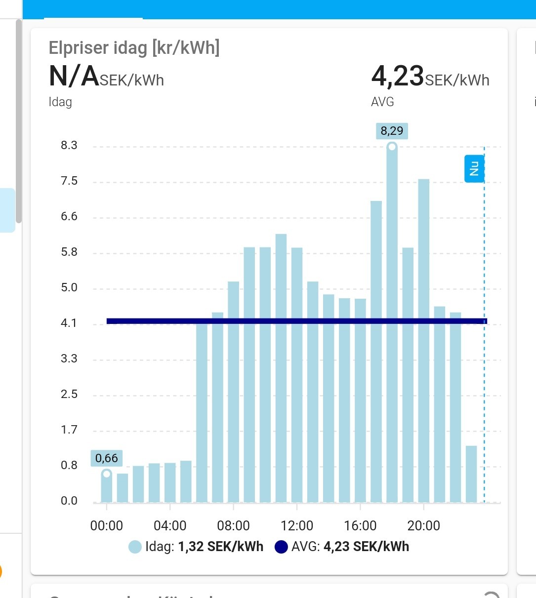

Är det någon som har, eller har sett, någon lösning för att timprisstyra en äldre bvp?
Skulle gärna ha satt in en Husdata-lösning, men de har inget styrkort till vår gamla CTC Ecoheat 7.
Själva logiken kan jag bygga in i HomeAssistant, har gjort det för vvb och diskmaskin (där är ingen av dem fast kopplade till dosa/plint utan det gick att bara lägga till en smart plug) men den stora energitjuven är framför allt pannan, så där skulle jag vilja kunna kapa timpristopparna.

Hur tänker du kring algoritmen?
På varmvattenberedaren gjorde jag det enkelt och kopplar bort den när timpriset är över dygnsmedel, men här får det nog kompletteras med innomhusparameter för att hantera de fall då timpriset är för högt flera timmar i sträck.

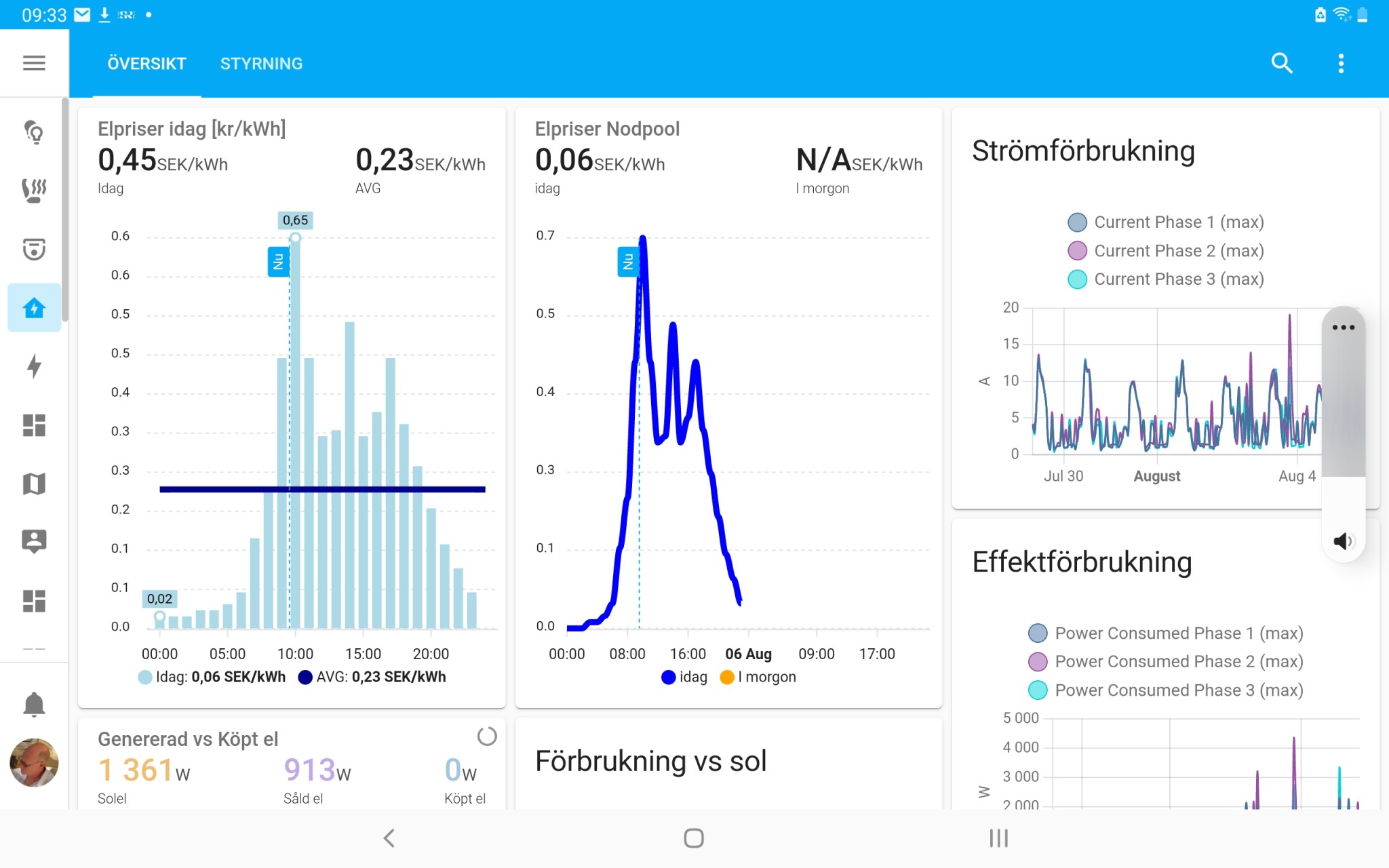

Användargränssnittet är givet iom HASS så det behöver jag inte lägga någon energi på. Samma sak med timpriserna, där får jag alla timmarna på ett bräde inklusive max, min och medel.
Som sagt, för lilla stödberedaren har jag ett flytande cut-of mot dygnets medelpriset, men kunde lika gärna ha valt ett hårdkodat (eller användardefinierad variabel).
Fördelen med hård cut-of blir att override-logiken kanske kan skippa helt, styr jag mot medel så kan det bli jobbigare en kallare dag än idag - då skulle det vara stopp i produktionen mellan 9 och 19

Hur har du tänkt kring logiken för dagar som idaganders07 skrev:
Jag håller på att bygga lösningen så att jag triggar igång varje timme, på timmen, alltså 00:00, 01:00, och så vidare.
Först hämtar den aktuellt elpris för kommande timmen (i öre/KWh) och så har jag satt ett "cut-off" värde, t.ex. 200, och om priset är högre än 200 drar den relät. Den delen fungerar...
Det är väl ok att blocka VP under 17 av 24h när det är +25 grader ute, men WAF blir väldigt låg om det inträffar vid - 25, och alla stjärnor verkar peka på att det kommer att bli mer regel än undantag i vinter.
Man kanske skall vända på kuttingen och flagga de X antal dyraste timmarna som otillåtna, idag hade de tex varit 17, 18 och 20 för de tre dyraste timmarna.
