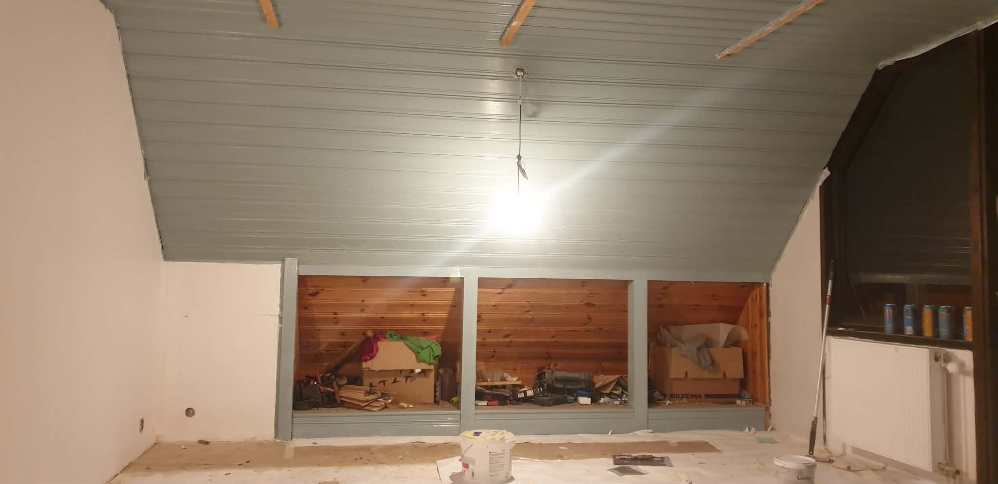

Jag har följande förvaringsutrymme (kattrum) som jag har lagt till små dörrar till. Det ligger i vårt sovrum och vi sover med huvudet mot denna väggen.
Det är oftast ok men just denna vintern märker jag hur kallt det är i kattrumet (ca 11 grader) och hur det måste rymma massa värde ut igenom den.
Skulle det fungera att spreya med Thermospray på väggarna? Skulle det 1 vara ok om vi sover i rumet och 2 hindra värmen från att rymma ut.
  • Förvaringsutrymme under snedtak med små dörrar, träpaneler och kartonger. Golvet har målburkar och en upphängd lampa.

Om du menar att isolera mot yttertaket i kattvinden så kan sprayisolering funka eller isolerskivor, MEN du skall göra det korrekt med ventilationsspalt och fuktspärr/ångbroms och se till att inte täppa till någon existerande ventilation, tex takfotsventilation, gavelventilation eller liknande.
