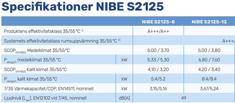

Jag är i tagen att byta min gamla Ecoair 105. Att jämföra gammalt med nytt är inte enkelt då alla mätvärden och standarder i specifikationer verkar ha ändrats. Även att jämföra två olika moderna pumpar verkar vara enkelt då man specar olika saker tyvärr.
Om man kollar på Thermias och Nibes nyaste punmpar, kan man jämföra Thermia XTR strl "M" med F2125-8 eller 12? (Thermia säger 2-8kW och antar att 8'an i Nibe är 8kW?, men de skriver ju inte ut något effektvärde (arbetseffekt) eller avsäkring i den ganska klena specifikationen i produktbladet.
Thermia använder inte ordet "pdesign" men det är samma som "värmeeffekt"?
Om man haft en Ecoair 105 som fyllt behovet de senaste 15 åren (det var ju då CTCs klenaste pump) hur jämför man då effektivitet och kapacitet mot XTR M/L resp F2125 8/12?

Specifikationstabell för NIBE S2125 med data om effektivitetsklass, SCOP, värmekapacitet och ljudnivå för modellerna S2125-8 och S2125-12.

Egentligen generella frågor gällande jämförelse maskiner mellan när man söker och får in offerter. Vissa tar fram en billig liten enfasmaskin som har bra scop ändå men vissa trycker på en större pump med högre design för att slippa etillsats under kallaste perioderna. Så jag är överlag intresserad av vilka parametrar man skall titta efter för att kunna jämföra mellan nya maskiner men även min gamla.

Jag har klarat mig med den. Men varmvattenproduktinen är väl sådär och när det börjar bli kallt så går den ju non stop känns det som. Har inga siffror att dela då jag egentligen inte brytt mig jättemycket om minimala besparingar. Litet hus, hyffsat varmt klimat i Malmö och överlag låg elförbrukning (strax under 10' per år total elförbrukning). Men visst, jag försöker ju köra snålt. Max 21 grader inne och låg temp på varmvattnet.
Jag har bara förutsatt att nästan vad man än köper så har man högre effektivitet på en 15 år nyare pump så jag vill ju ha något som är jämförbart men lite bättre. Kanske skulle man t ex. gått på en Ecoair 107 en gång i tiden...
Men som sagt, jag är främst intresserad av hur de två nämnda pumparna jämförs med sina olika storlekar sinsemellan och med en gammal ecoair 105. Kan man jämföra som jag gjort där det för en lekman ser ut som att Thermias M motsvarar en Nibe 12 osv
