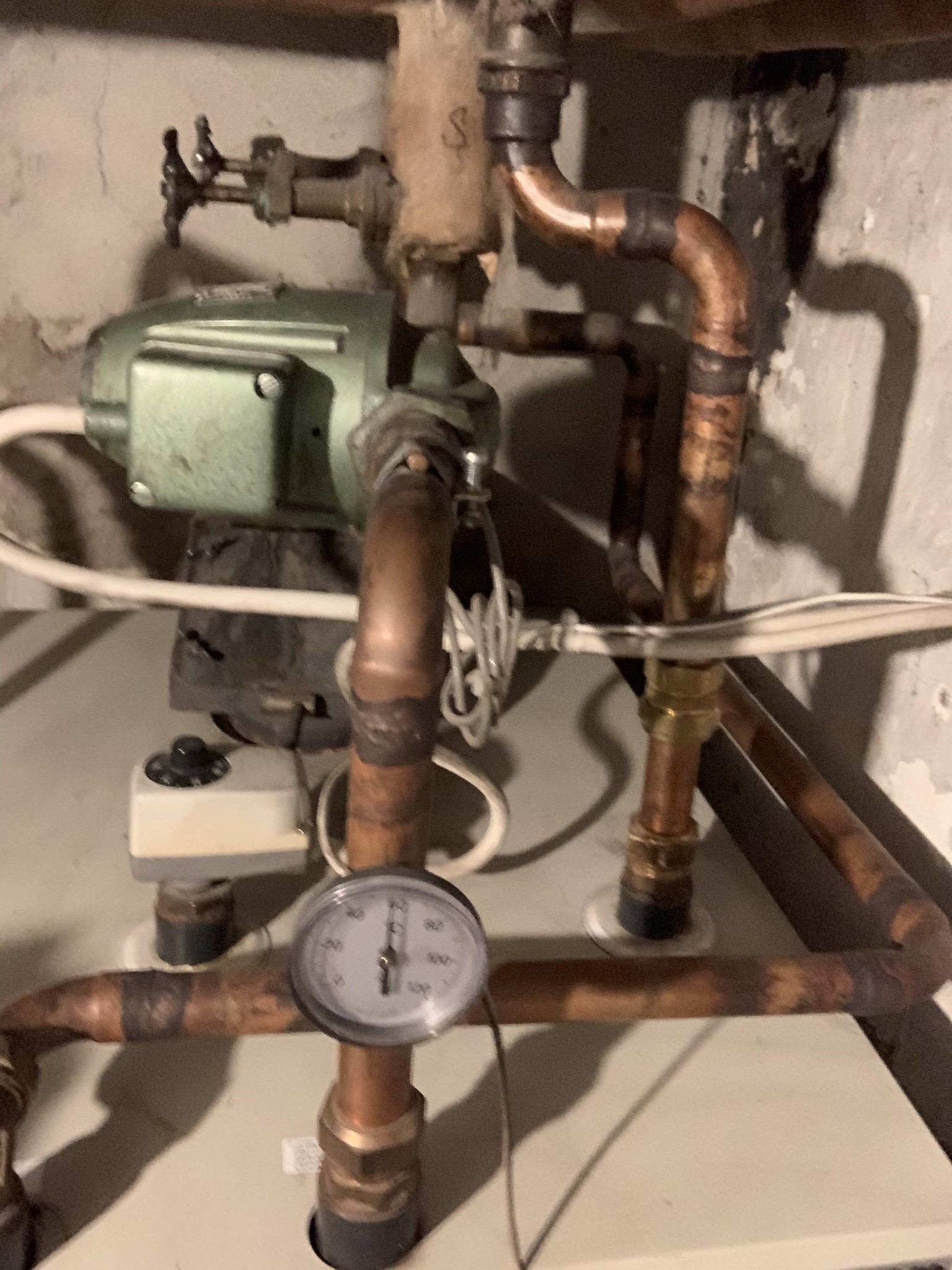

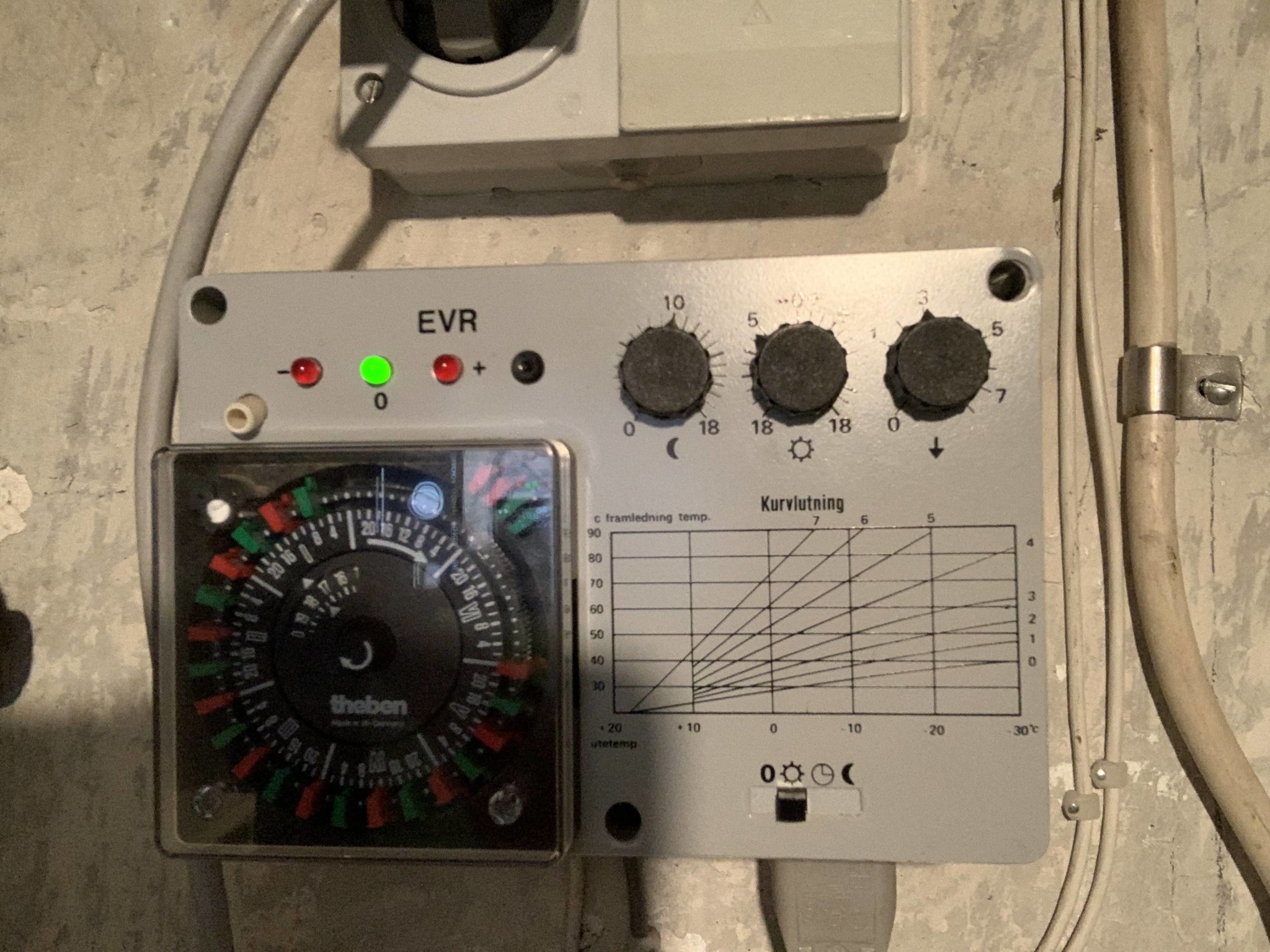

På EVR reglercentralen finns en theben tidur. Hittar ingen manuell till vår modell kopplade till en EVR M80 ventil. Förstår inte hur skivan ställs på rätt veckodag eller hur skivan påverkar dag och natt temperaturen. Just nu är tidursomkopplaren i läge 0 (sol). Enligt en EVR manuell ska parallell förskjutningen vara på 0 och kurvlutningen på 3 vid normalt isolerade hus. Lampan lyste aldrig grönt om inte kurvlutningen inte var fast på 3 (t.ex. vriden till vänster blev lampan genast minus rött och till höger direkt plus rött). Parallell förskjutningen vill vara på 6 annars lampan blev rött. Dessa inställningar gällde när ute temperaturen var 3+ och framlednings borde vara cirka 55 (se bilderna). Får inte ihop kurvlutningen och temperaturen med kartan på EVR reglercentralen (d.v.s. kurvlutningen borde vara högre t.ex. 6). Shuntventilen ligger fast på 7 (på en skala från 0 till 10).
Vore tacksamt för information om tiduren theben och varför kurvlutningen inte stämmer med karten när temperaturen ute är 3+ och framledningen 55. Sedan parallell förskjutningen begriper mig inte alls på.
EVR systemet reglerar uppvärmningen av TMV pannan (alpha 1) som endast drivs av el patronen. Vattenburna element i de flesta rummen dock även golvvärmen i vardagsrummet.
Brukar reglera inne temperaturen direkt via elementen när man tycker det är för kallt eller för varmt (obs: just nu vid skrivande stunden är elementen på 2 av 5 och uppskattningsvis har vi 20 grader inne). Antar att det kan vara onödigt om man förstår sig på tiduren och kurvlutningen. T.ex. via parallell förskjutningen kan temperaturen ökas eller sänkas oavsett hur elementen har ställts in.

Kolla så shuntventilen kan röra sig. Ställ den i handläge om det går. Sen drar du fram och tillbaka några gånger.
De kan hänga sig pga beläggningar.
När du gjort det ställ vänstra på max lutning och parallellförksjut kurvan uppåt. Då bör du höra om motorn på ventilen går. Titta även så den rör sig.
Har du en digital termometer eller IR-termometer? Litar inte fullt ut på de där termometrarna.
När du ser att shuntventilen fungerar som det ska hade jag gjort följande:
Öppnat alla termostater på radiatorerna.
Satt kurvan på 3 (eller vad som är mitten)
Parallelförskjutningen på 0.
Väntat 12-24h. Känns det varmt sänk kurvan, kallt höj kurvan.
Vänta 24h ev upprepa.
Skriv upp utetemp och framledningstemp När du är nöjd.
Nu har du en referenspunkt på kurvan.
När det är kallt ute och om du upplever det som kallt inne ökar du lutningen och sänker parallelförkjutningen så den skär din referenspunkt.
Då bör du kunna få till ett bra klimat inne.
Uret hade jag inte gjort nåt med pga golvvärme. Det blir relativt lite variation i rumstemperaturen men energianvändningen blir näst intill densamma.

@fgo Tack för svaren! Att summera tiduren (skivan) på centralen kan man strunta i och elementen öppnar man fullt (d.v.s. skruva upp till max, 5:an i mitt fall) för att justera parallell förskjutningen när kurvlutningen är på default (d.v.s. 3 == mitten enligt tillverkaren). Hittills har vi gjort fel genom att ställa in termostaten på elementen. Istället borde reglercentralen användas med termostaterna på max.
Shuntventilen rör på sig. Tidigare var parallel förskjutningen och kurvlutningen på sina respektive max samt att shuntventilen var på 10:an (sin max). Vred ner kurvlutningen till 3:an och förskjutningen till 6 sedan flyttade ventilen självmant till strax under 7.
