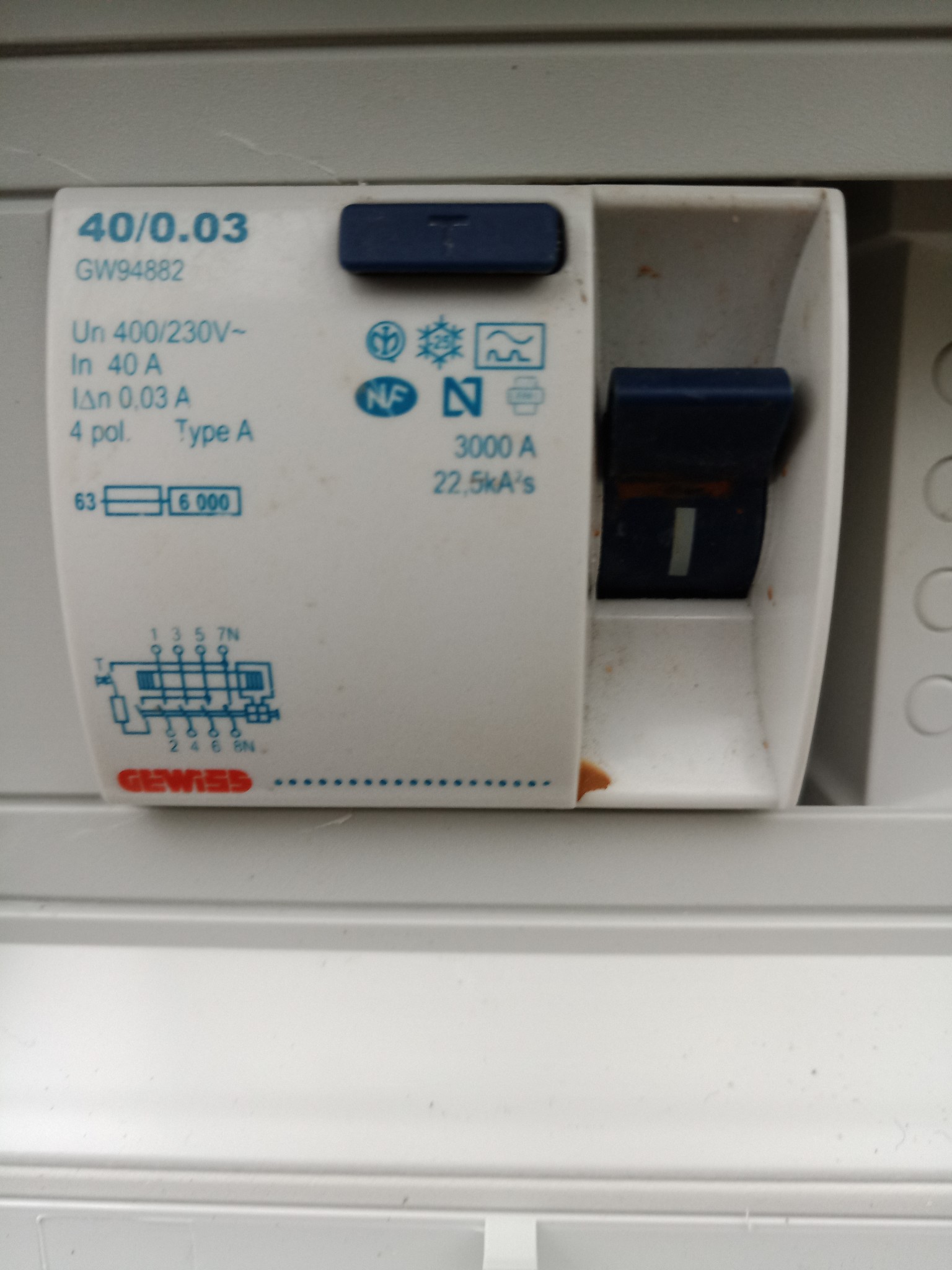

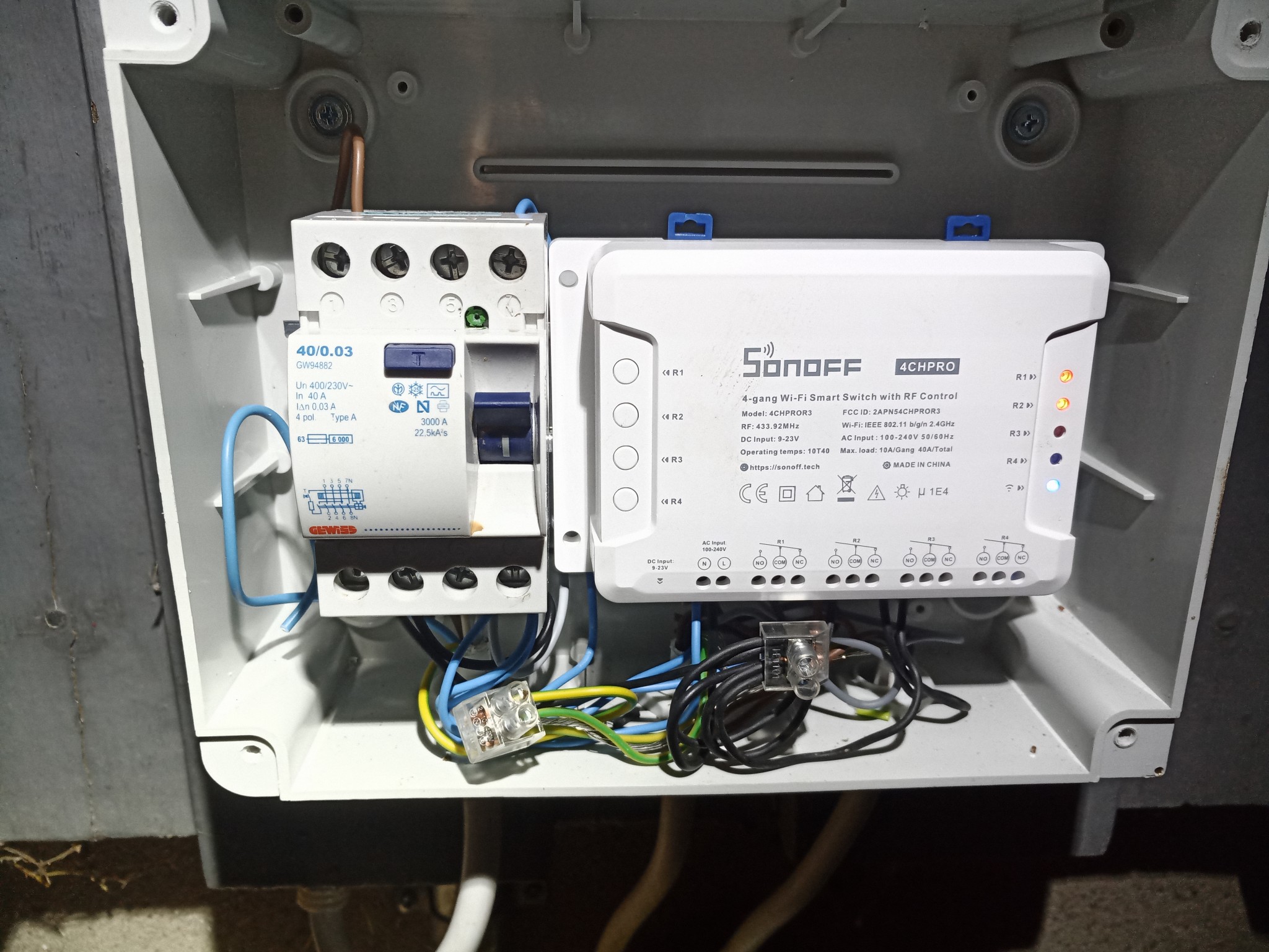

Hej har precis monterat upp en enklare normkapsling med jfb i för enklare utomhusbelysning och uppvärming av en hundkoja i hundgården. Ska försöka beskriva hur jag har kopplat. Inkommande är en femledare använder endast 1 fas från kattvind.
Jord har jag kopplat samman med utgående jord och en blå nolla till nolla in på jfb.
Sedan från jfb till egen nollplint.
Fasen inkommande på port 1 och utgående fas på port 2.
Jag får dock inte testknappen att fungera och har inte utrustning för att kunna testa den i uttaget.
JFB är en gammal sådan som jag plockat från en begagnad byggcentral så den är ej testad.

Tittar du på elschemat på jordfelsbrytaren så ser du att testknappen är kopplad mellan L3 och N.
Daniel 109 och 1 till
Om du flyttar fasen till 5 och utgående till 6 finns det möjlighet att de fungerar.

Du kan flytta fasen enligt ovan, eller fullkoppla ovansidan.
Du kan även byta jordfelsbrytare och se om du hittar en 1 fas på hyllan.

Så som du kopplat ska inte knappen fungera som du ser i schemat.
Men testa imorgon, lycka till.

Tack för alla svar. Var så enkelt att jag missat pricken på skissen på jfb. Så nu går den över 5:an och allt fungerar tillfredställande även kontrollerat uttag och jfb bryter direkt. Gillar att kunna använda det som finns på hyllan först. Nytt är ofta inte bättre än gammalt men såklart ska det funktionstestas. Nu återstår bara lite skydd med plåt för kablarna från marken. MVH Christian

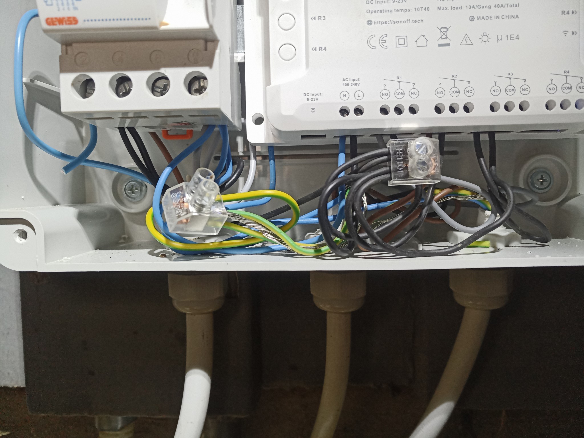

Var är inkommande (från kattvinden) neutralledare kopplad?
Om det är den som ligger fritt vid sidan om jordfelsbrytaren så har du gått från TN-S till TN-C med en alldeles för klen PEN-ledare

Ny nolla efter jfb då matande central inte har jfb och Jord och Nollskena är byglade (PEN). Därav är nollan inte inkopplad
Om inkommande kabel är den längst till vänster så är den för klen för att användas som TN-C. PEN-ledare ska idag har en minsta area på 10 mm². Det är fullt möjligt att utgå med TN-S ifrån matande elcentral även om den inte "är" TN-S.
