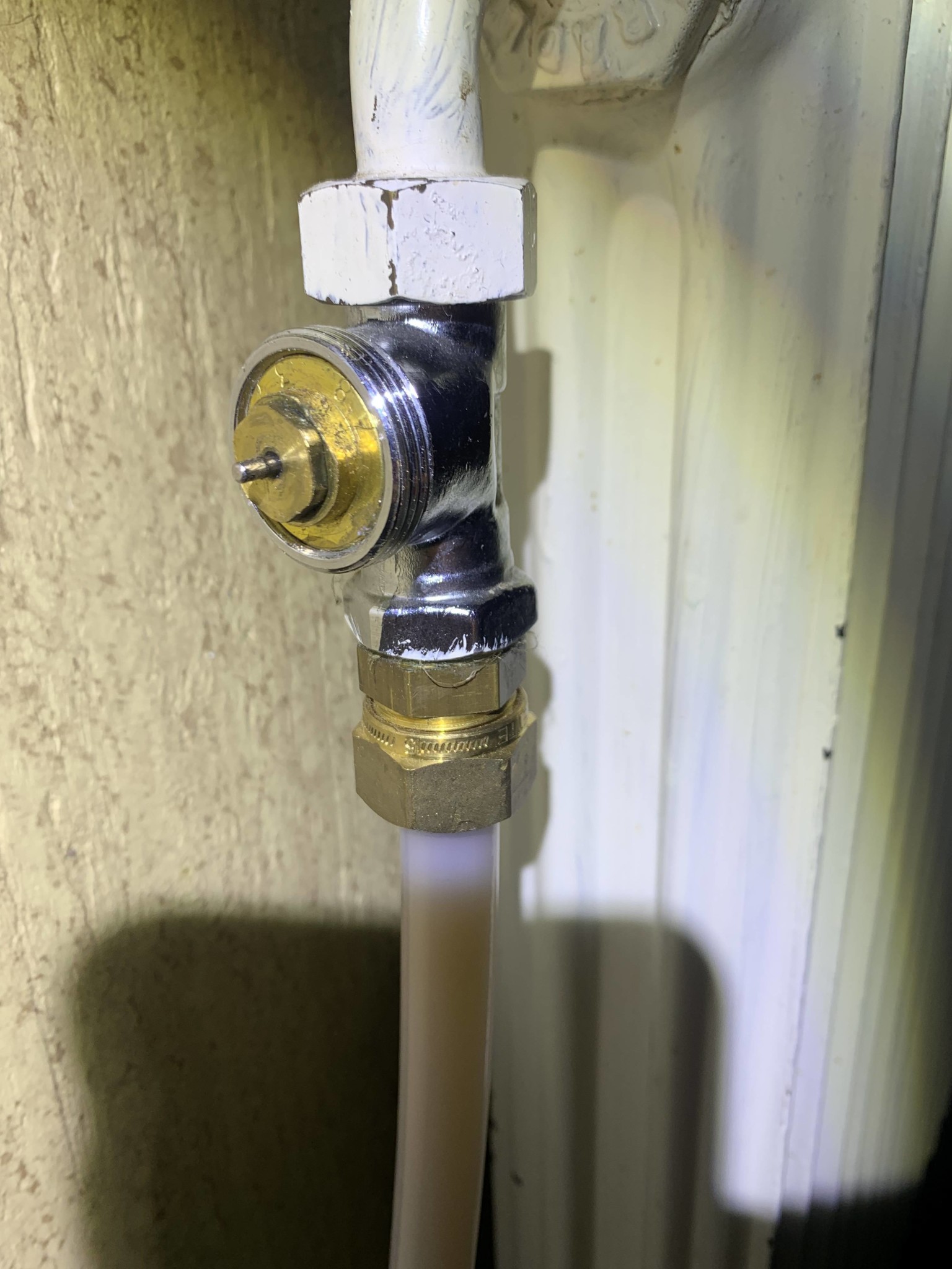

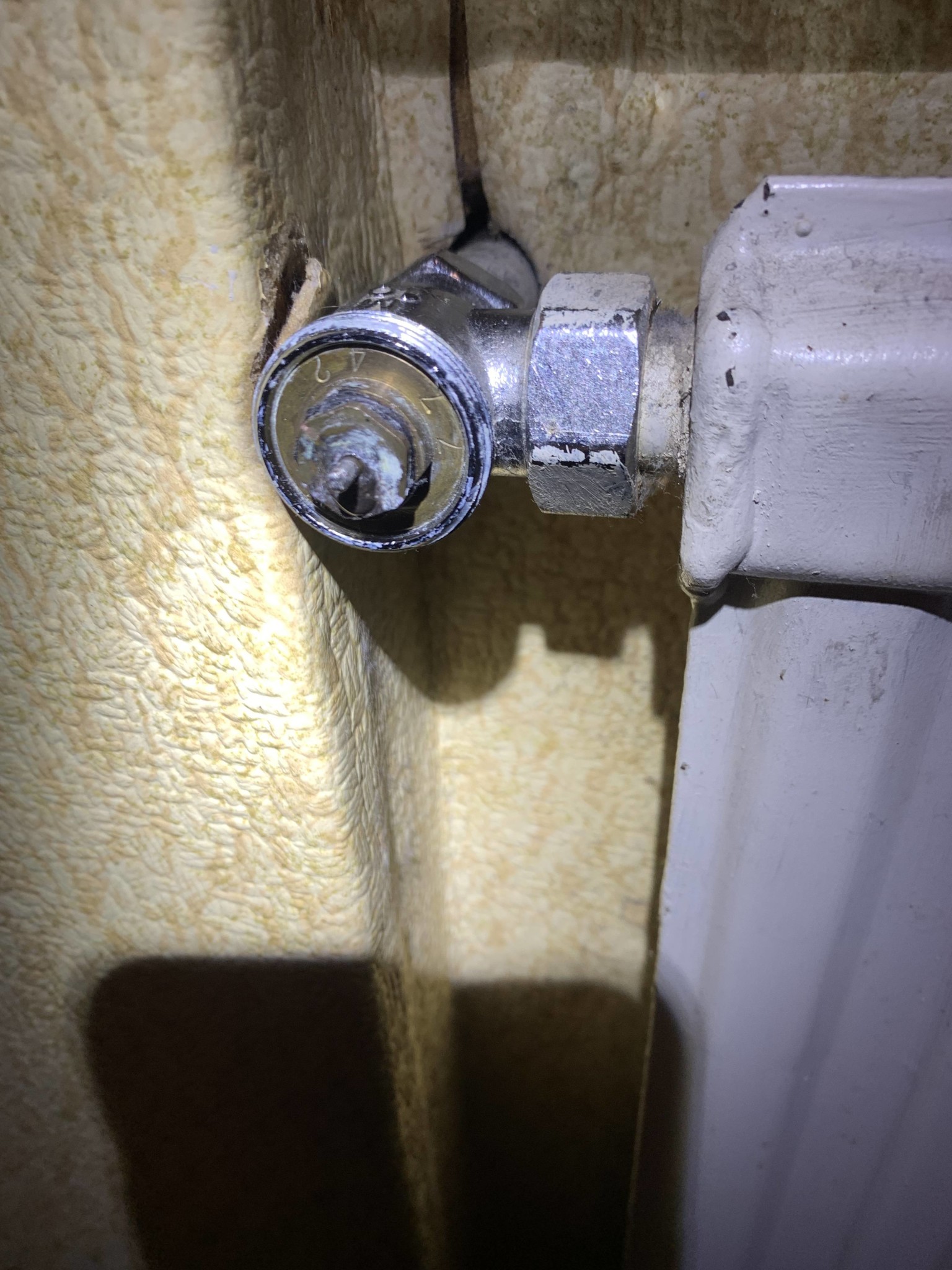

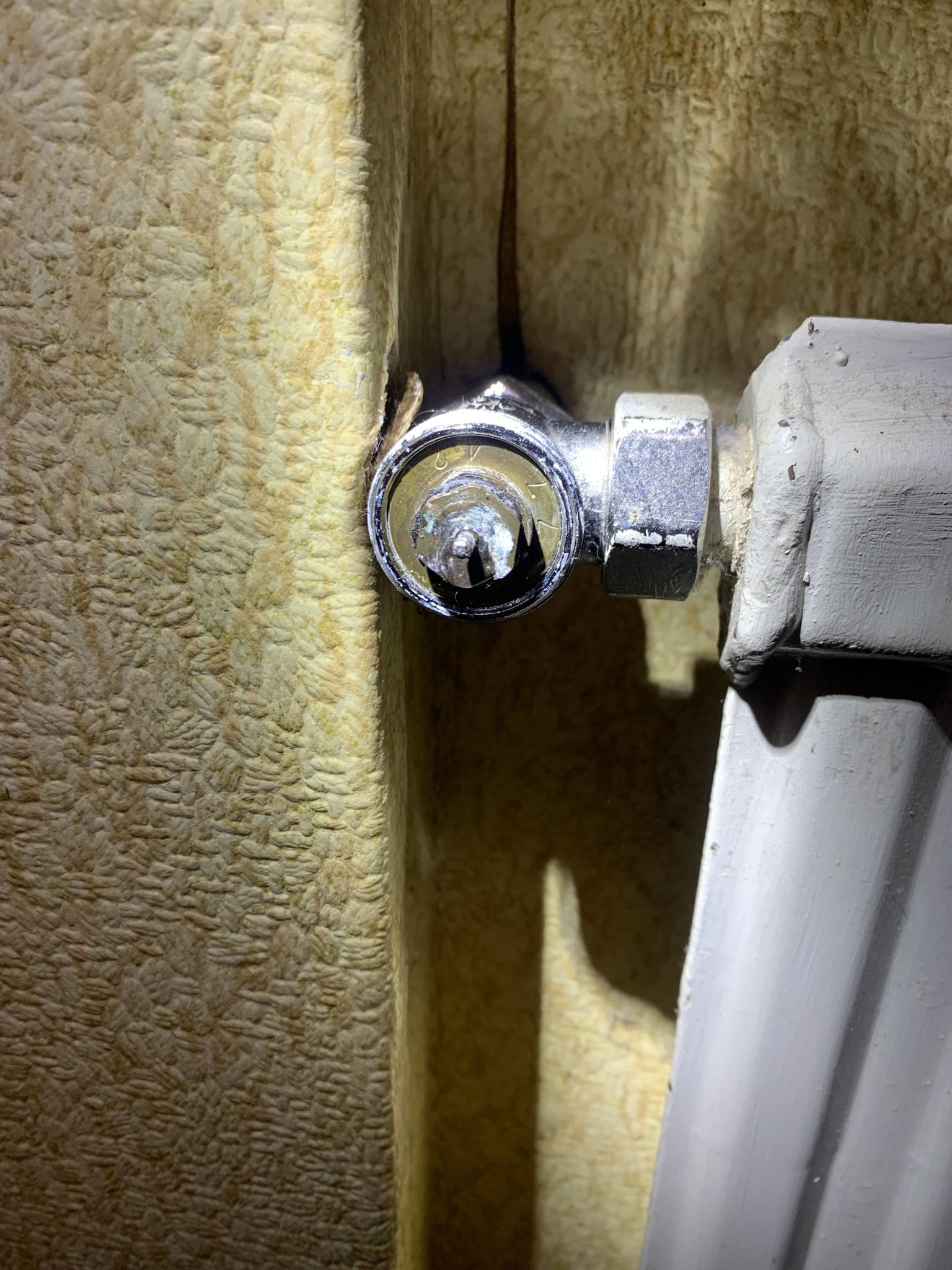

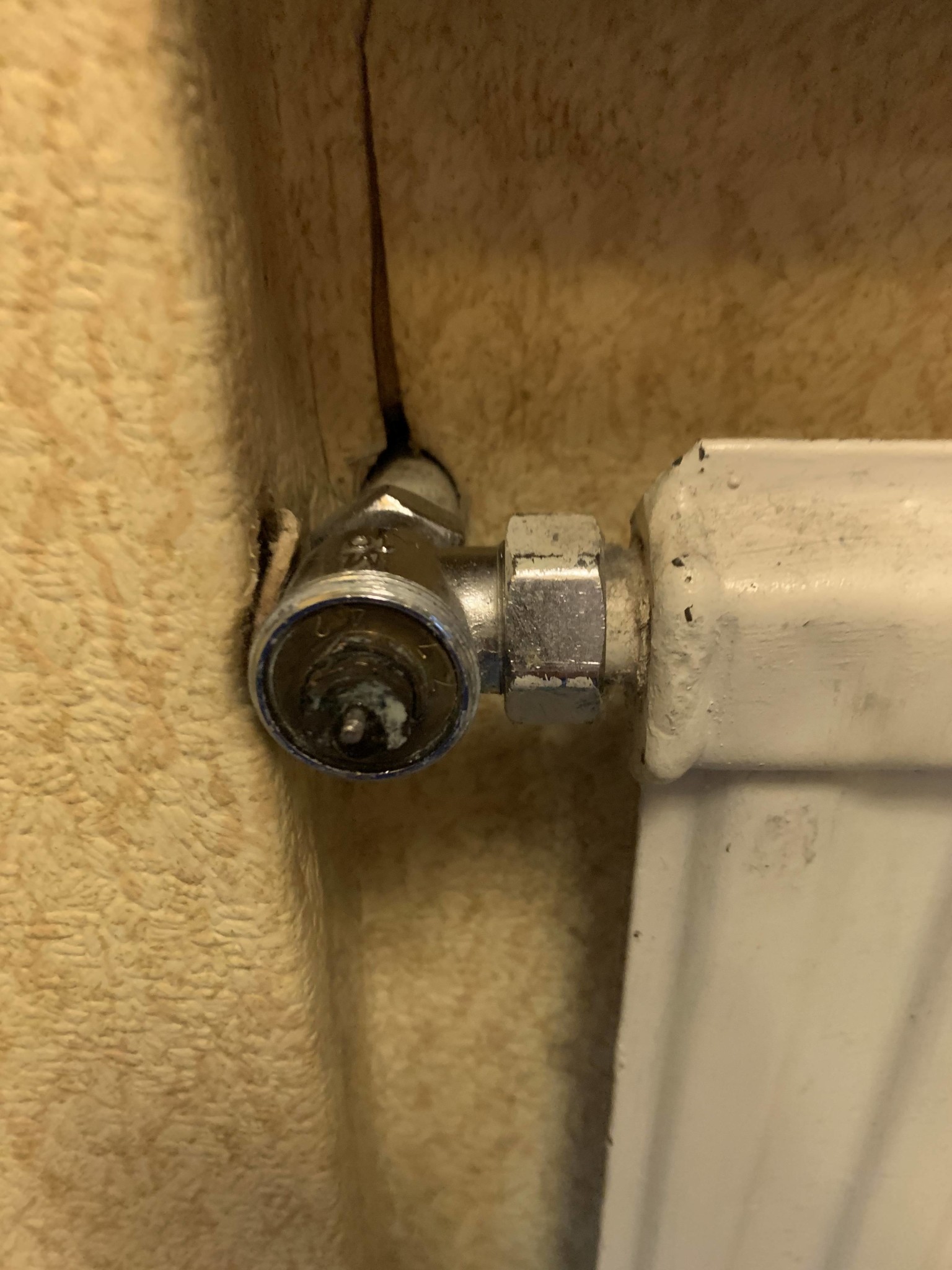

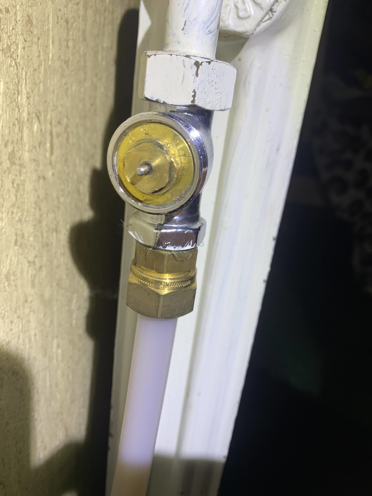

Är det någon som vet vilken termostat detta är? Behöver beställa en ny packbox då den läcker. Finns tyvärr några att välja på. Mvh Martin

Nej, men skruva ur den. Ta isär (notera noga hur bricka/brickor/pigg sitter) packa hela med armaturfett. Sätt ihop. Har fått packboxar täta med detta, man får KajsaVarga när man kan (y)
