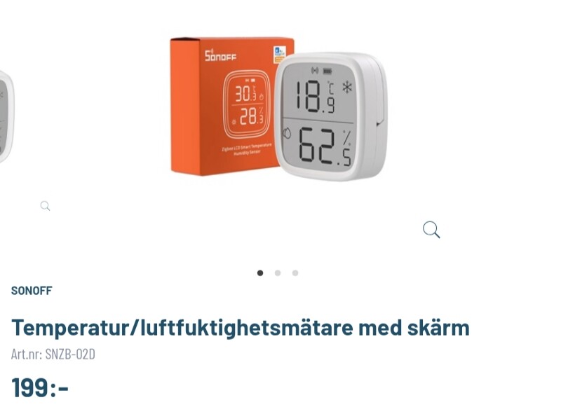

Dessa ska ha en noggrannhet på ±0.2°C. Kanske inte vad du tänkt dig dock.A aToni skrev:
https://www.m.nu/sensorer-zigbee/temperatur-luftfuktighetsmatare-med-skarm
Har inte testat dem själv så vet inte om de är "bra".
Själva kalibreringen får man så klart lösa med lämplig MacGyver-metod. Vilket torde vara tillräckligt bra för TS ändamål. Och jag skulle vilja påstå att långtidsstabiliteten generellt sett är såpass pålitlig att det heller inte finns något behov av att göra någon löpande omkalibrering i TS fall.Purre skrev:
