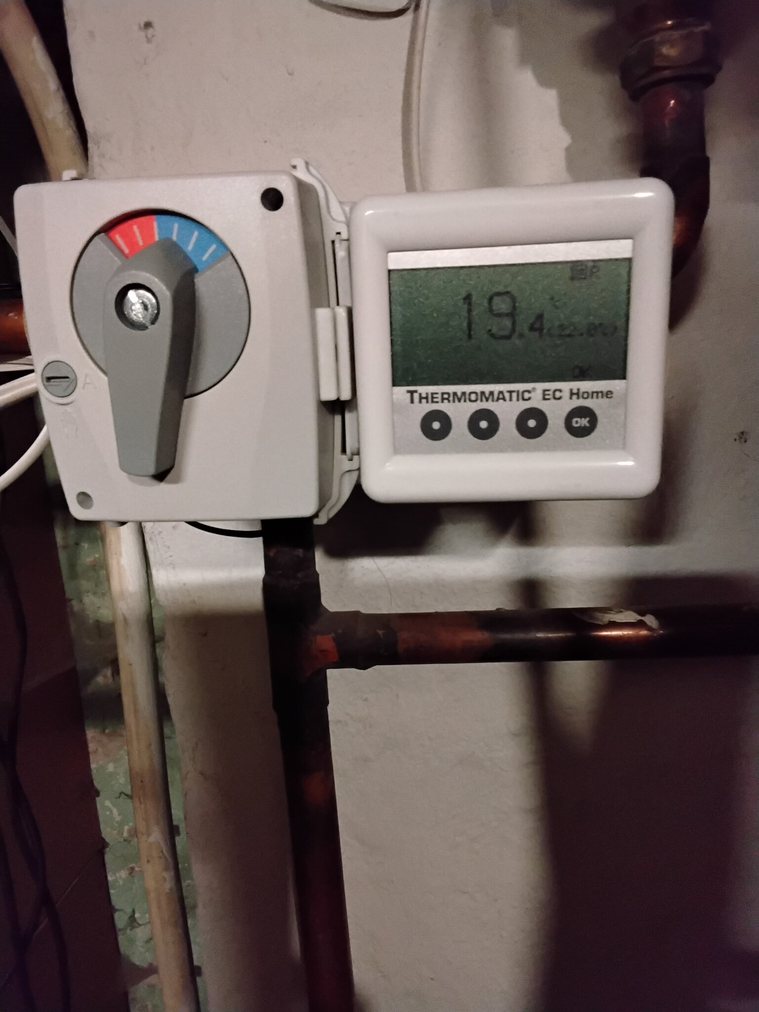

Så som jag uppfattar manualen så ska det gå att dela på manöverpanelen och kopplingsboxen, men då behöver det monteras ett lock på kopplingsboxen.

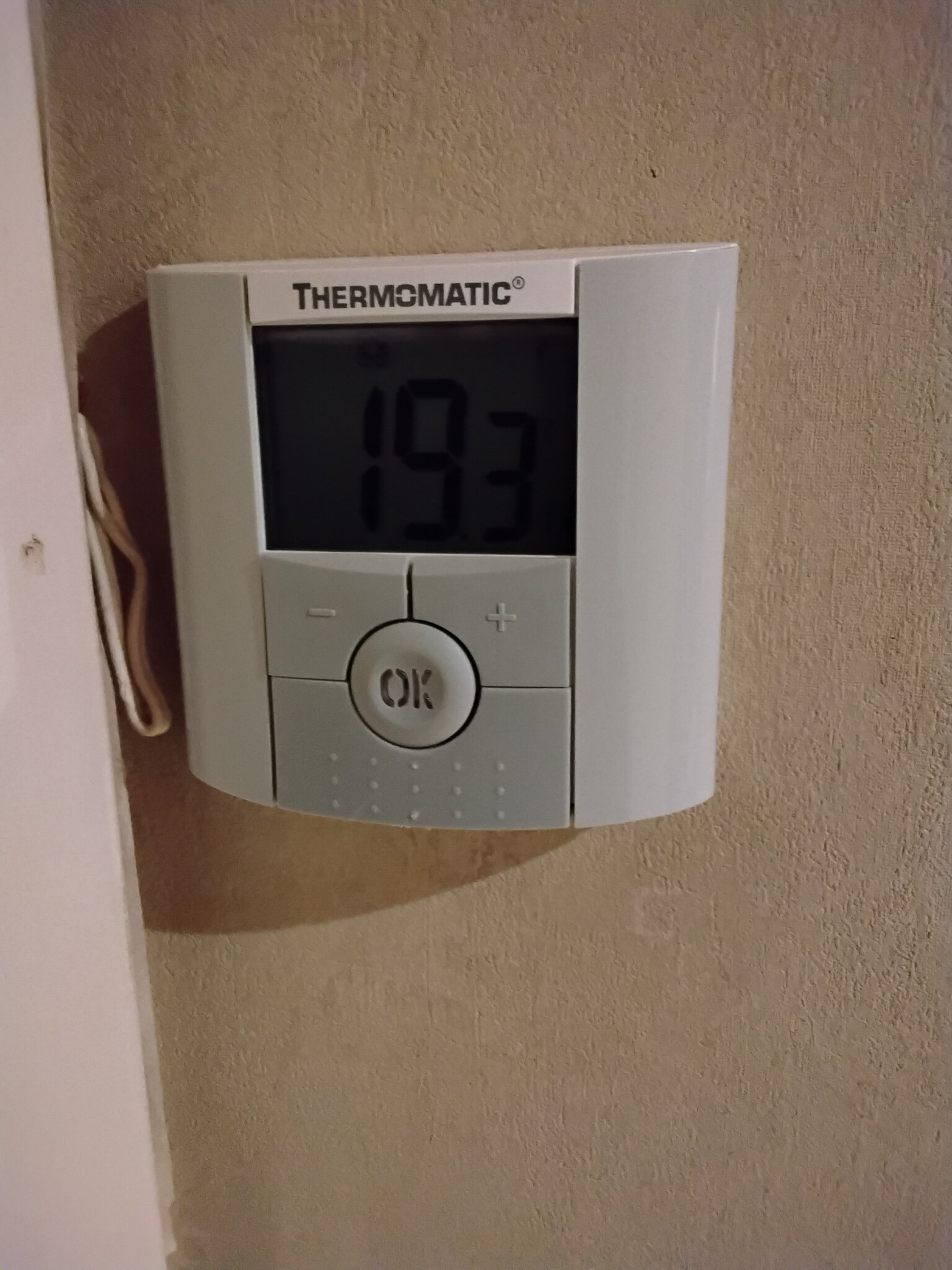

Uppdatering: .pdf filen jag hittat på nätet täcker inte den rumsgivare jag har. Den ser ut så här:

Jag uppfattade första inlägget att det var manöverpanelen på bilden du ville flytta.
Du har alltså en trådlös rumsenhet också, ja eftersom den är trådlös så går den att flytta "hur som helst" så länge som enheterna har radiokontakt med varandra.
Om värmesystemet är rätt injusterat så ska man inte behöva justera reglercentralen "dagligen" inte ens månadsvis.
Ett vattenburet värmesystem är ganska trögt, det tar någon/några timmar från man gör en ändring tills rumstemperaturen börjar ändras.
