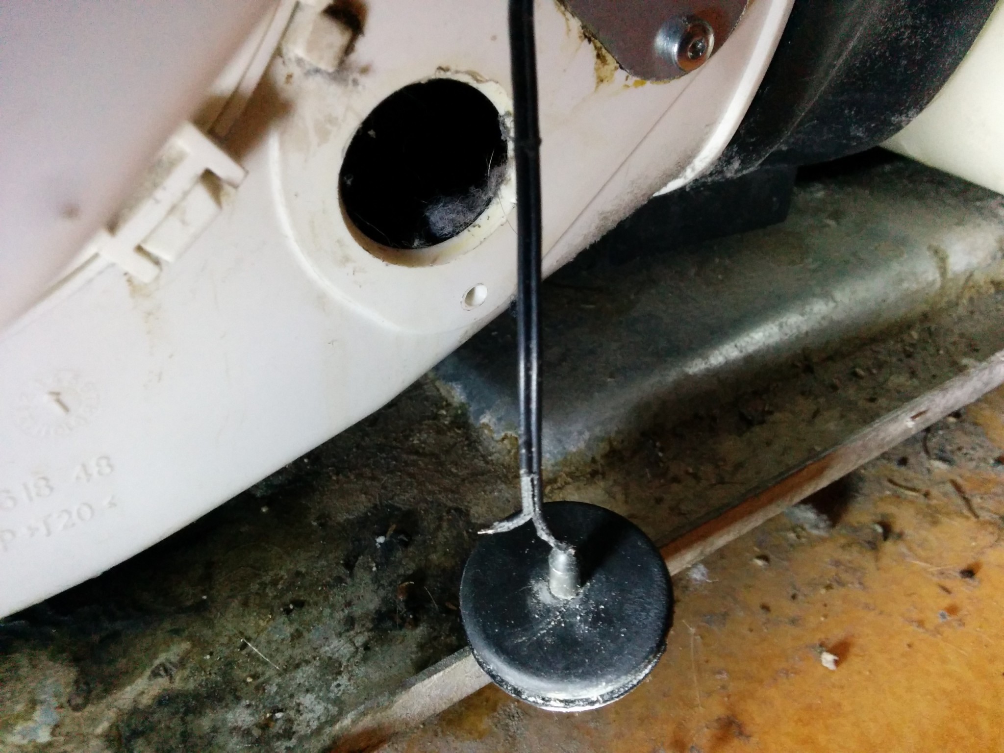

Lagom till att julhelgen ska börja fick min torktumlare (Cylinda 3-30) för sig att visa "Felindikation termistorfel" när jag försöker starta ett program.
Var sitter en termistor och vad har den för funktion?
Har skruvat isär maskinen förr för att byta lite rullar osv i den så jag är inte orolig för att skruva isär den igen om jag vet vad jag letar efter.
Edit:
Tror jag hittat något misstänkt i sprängskisssen här. Frågan är bara hur man kommer åt del 237 utan att riva allt och hur man sen hittar vad som är fel med den.

Gör ett nytt försök att få till ett avslut på tråden då min dator fick för sig att bifoga helt andra filer nyss.
Den sitter nere till vänster bakom en plastkåpa som endast sitter med en torx.
Felet var att kabeln skavts av precis vid termistorn.
Lyckligtvis fanns ca 0,5 mm kvar att löda på så det fick bli en tillfällig lösning över julhelgen.
En taskig lödning i något som både vibrerar och blir varmt kommer inte hålla långe, men kanske tills dess att jag hittat ett bra pris på en E4305185
