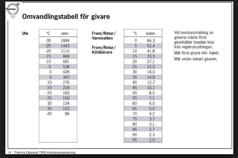

Viöken typ av tempgivate är det på fram och returledning Termia Diplomat vp?
Ok tack för upplysningen. Givarna verkar vara NTC termistorer t.exJ jojo123 skrev:
NTCLE100E3223JB0 - Termistor 22 kOhm - Vishay
Elfa Distrelecs artikelnummer: 160-26-066 Tillverkarens delnummer: NTCLE100E3223JB0 Varumärke: Vishay pris 9,54 kr + lite kabel och krympslang.
