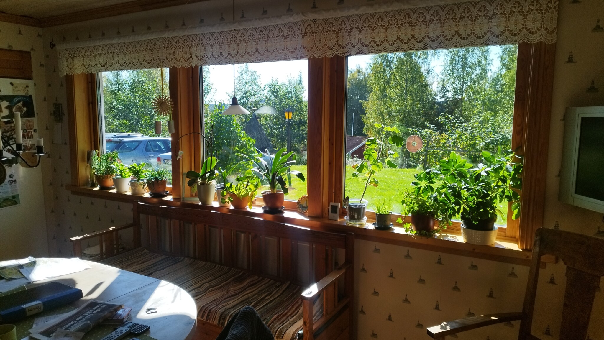

Skulle man gå på detta är mitt timmerhus byggt av s k halvtimmer som fasad att klassas som vrak, ej beboligt.
Ett exempel.
Kök med stora, träinramade tre-glasfönster och blomkrukor på fönsterbrädan. Utsikt över en grönskande trädgård.
Alla fönster, 3-glas. Helt täta och fortfarande med perfekt funktion efter 42 år.
Inga rötskador på byggnaden ö h t.
Schingeltaket helt tätt efter 38 år.
Funkar numer som kraftig underlagspapp under ett Planjatak.
Livslängd ytterligare en halv mansålder. Garanterat.
