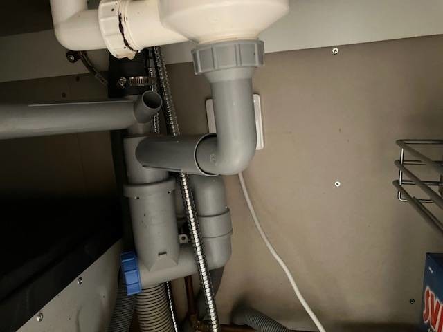

Hej! Jag begriper inte hur det hänger ihop. Vattnet rinner inte ner i den ena diskhon, men den andra fungerar som den ska, trots att de är så att säga på samma linje. Jag har haft isär och sköljt ur så mycket jag vågar. Det är öppet från hon och ner genom silen. Det är också öppet genom det första böjda röret från silen till det grövre gemensamma röret. Jag har också öppnat och gjort rent vid det understa renslocket. Men det är i det närmaste tätt från den ena hon i alla fall. Någon som begriper?
Lägg upp ett foto på hur det ser ut under diskbänken så är det lättare att felsöka.
Grå och vita VVS-rör under diskbänk med slangar och anslutningar.

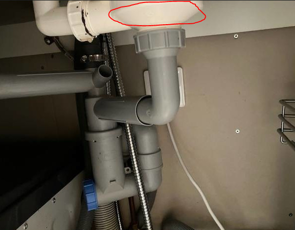

Så här ser det ut. Det är den täta vasken som är närmast. Jag har haft isär det vinklade röret under den och gjort rent, samt det blåa locket längs ner. Det gråa röret som går åt vänster går till den "friska" hon. Det vita vinklade röret uppe till vänster går till översvämningsskyddet i hon som det är tätt i.
Är denna del rengjord?

Ja, både nerifrån och uppifrån. När jag lossar röret under rinner det rakt ner.
