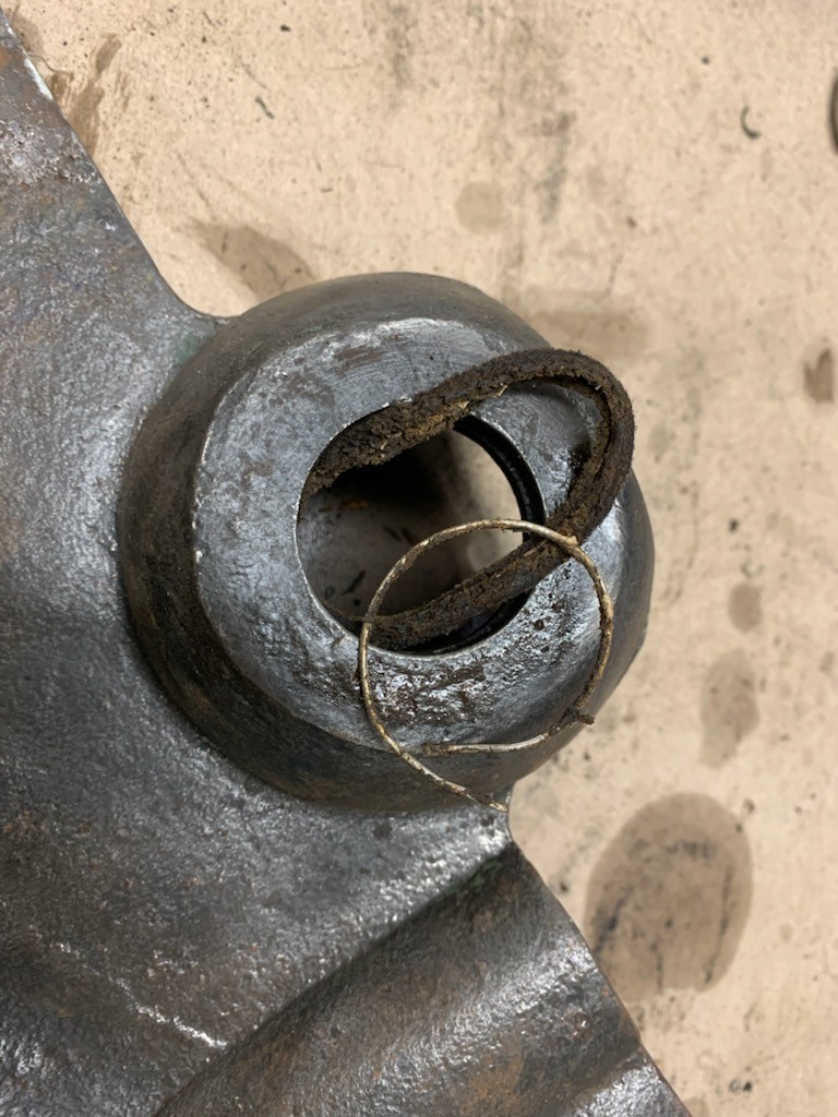

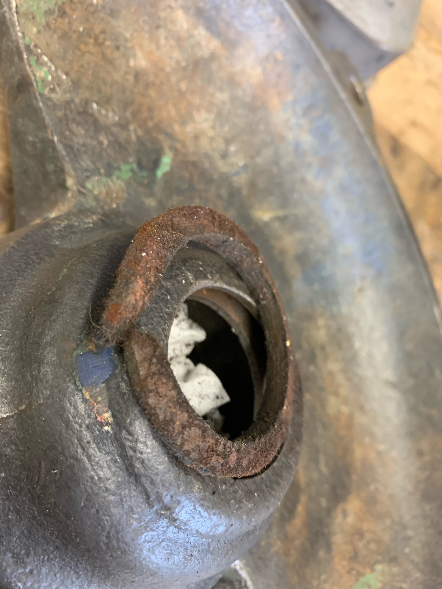

Jag håller på att renovera en äldre rikthyvel och har stött på ett litet problem. Lagerhusen har tätningar mot axeln som består av ett filtliknande material som behöver bytas.
Ej att förväxla med de tätningsringar som sitter direkt monterat på kullager.
Har för mig att jag läst om det här på forumet tidigare men nu kan jag inte hitta det.
Är det någon som vet var man kan få tag på nya tätningar?
Finns det ett namn på sådana tätningar?
Mvh Fuskbyggare

Har just pratat med RIMA i Göteborg som har filt-materialet jag söker. Det blir att stansa ur en remsa men det verkar överkomligt. Stort tack för tipsen. Ska väl dela lite bilder sedan om renoveringen av rikthyveln lyckas. Det är dock ett projekt över flera månader.
mvh Fuskbyggare
