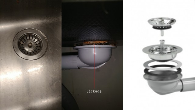

Vad rekommenderar ni att man kör för tätning för att lösa läckage enligt bild?
Lyft på silen i hon, där under bör finnas ett spår som man spänner ihop hela paketet med.
Du ser ju gummipackningen som ska va där på din bild.
Tack! Drog åt så gott jag kunde med dom verktyg jag hade. Dum fråga men är det något speciellt verktyg man har för detta? Eller räcker vanlig skruvmejsel?
Gummipackningen verkar sitta där med någon gammal packningsmassa. Det du säger är att jag ska köpa en ny packning? Någon form av vedertagen tätningsmassa räcker inte?
Skruva isär hela delen, ta loss och gör rent.
Kolla så att allt är helt ovh inte plasten är sprucken. Ser allt ok ut skruva tillbaka grejerna.
Vit skumplast på ovansida, i diskhon, svart gummipackning på undersidan mellan diskho och plasten
Annars köp ett nytt komplett vattenlås, 250kr på Ikea.
Oavsett skall det inte se ut som det gör.

Är den trasig?
Det ser ut att vara en gammal diskbänk?
Är det ett rör som sticker ner från diskhon?
Gummipackningen skall ju täta mot plåten på diskhons undersida.
Här det det ut som nån hemmafixad lösning där man tagit bort det gamla vattenlåset och kapat röret som kommer från hon. Och skruvar dit första bästa man hittat.
Det fixar man inte med en gummipackning
Rörkitt borde funka att rulla en korv av och trycka dit mellan plasten och hon innan SU skruvar åt. Men då skall det inte vara nån packning där.

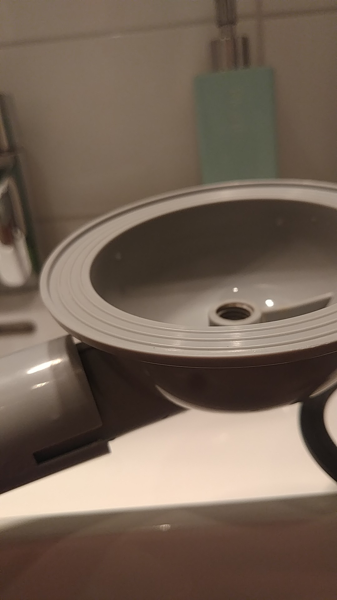

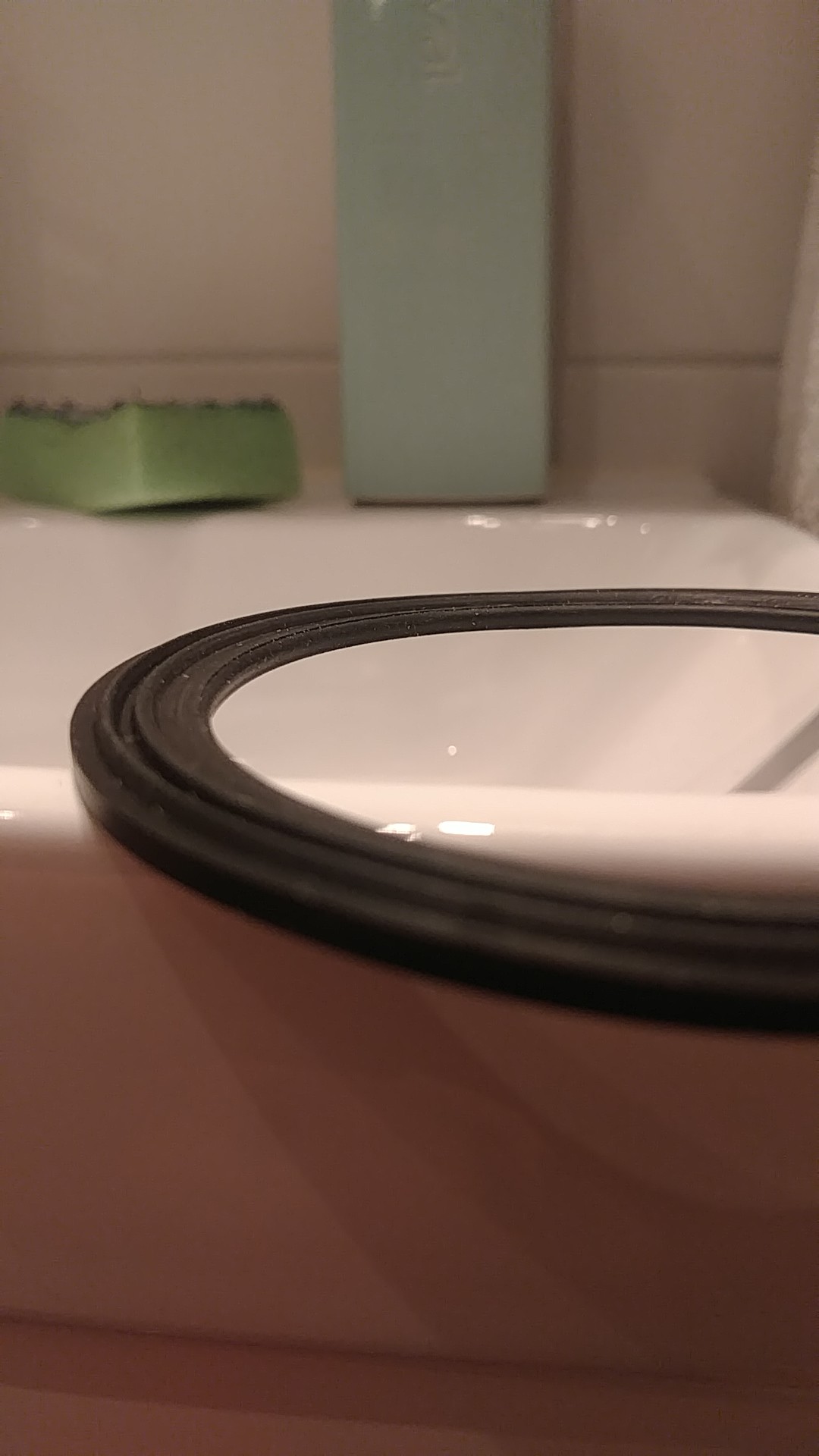

Har tagit loss allt och rengjort/sandpapprat. Tycker grejerna ser fräscha ut. Vilken sida av gummiringen ska ligga ann mot diskhons undersida? Ena sidan på oringen har spår i sig, den andra plan.
  • Rengjord gummiring med en spårad och en plan sida, ligger på en vit yta med tvål i bakgrunden.
Koppen/röret där oringen ska ligga
  • En suddig bild av en brun behållare med en rund öppning där en O-ring ska placeras.
Så som på bilden. Med den delen som är upp upp mot diskbänken
Har du nån bild på undersidan av diskhon?
Krilleman
Släta sidan nedåt mot "rillorna" i plasten.
