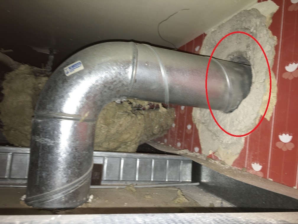

Vår BRF har haft en ovk-besiktning där bland annat vår lägenhet fick nedslag på kass ventilation i badrummet. Vi har 2 liter/s istället för 15 som det visst ska vara.
Har sågat upp ett hål i innertaket (som är sänkt ca 40cm vid tidigare renovering av annan ägare) för att se hur ventilationsröret går från ventilen i taket å bort från lägenheten. Har haft kontakt med en ventilationsfirma för lite tips o råd, och dom menar att jag först å främst måste täta mellan betongvägg och rör (se bild) för att kunna göra en ny mätning som kan bli godkänd.

Vad kan jag täta med? Fogskum? Är rätt begränsat med utrymme så länge jag inte väljer att riva ner hela innertaket.
Edit:
Känner jag med fingrarna runt röret så drar det märkbart, så det borde bli tusen ggr bättre drag vid ventilen när det här väl tätats. Röret är 100mm också, det ser bara mkt större ut på bild.

Jag tippar på att det nya (synliga) vent.röret är av dimensionen 100mm, sedan lär det vara ett 125mm rör ingjutet i väggen.
Om det är så så är bästa alternativet att byta 100-rören och frånluftsdonet till 125-rör & 125-don, på så sätt så blir det dels tätt å dels enkelt att rengöra hela stråket.

Det hade jag gärna gjort, men då måste jag ta bort hela innertaket. Helst hade jag velat slippa det. Nu stoppar jag bara i en inspektionslucka med gipsilägg som jag snappt å enkelt gömmer bakom lite färg när hela taket målas på nytt.
Nu ser jag inte hur långt från röret du har gjort hålet, vet inte heller hur stort hål du gjort, vet inte heller hur det ser ut under innertaket.
Det horisontella röret är ca 200mm långt, det lodräta ca 150mm lång, en 125-90° bygger ca 200*200mm (45mm i varje ände är instuckna i rören.
Om du kommer åt att täta runt hela 100-röret så lär du kunna komma åt å byta ut delarna,
