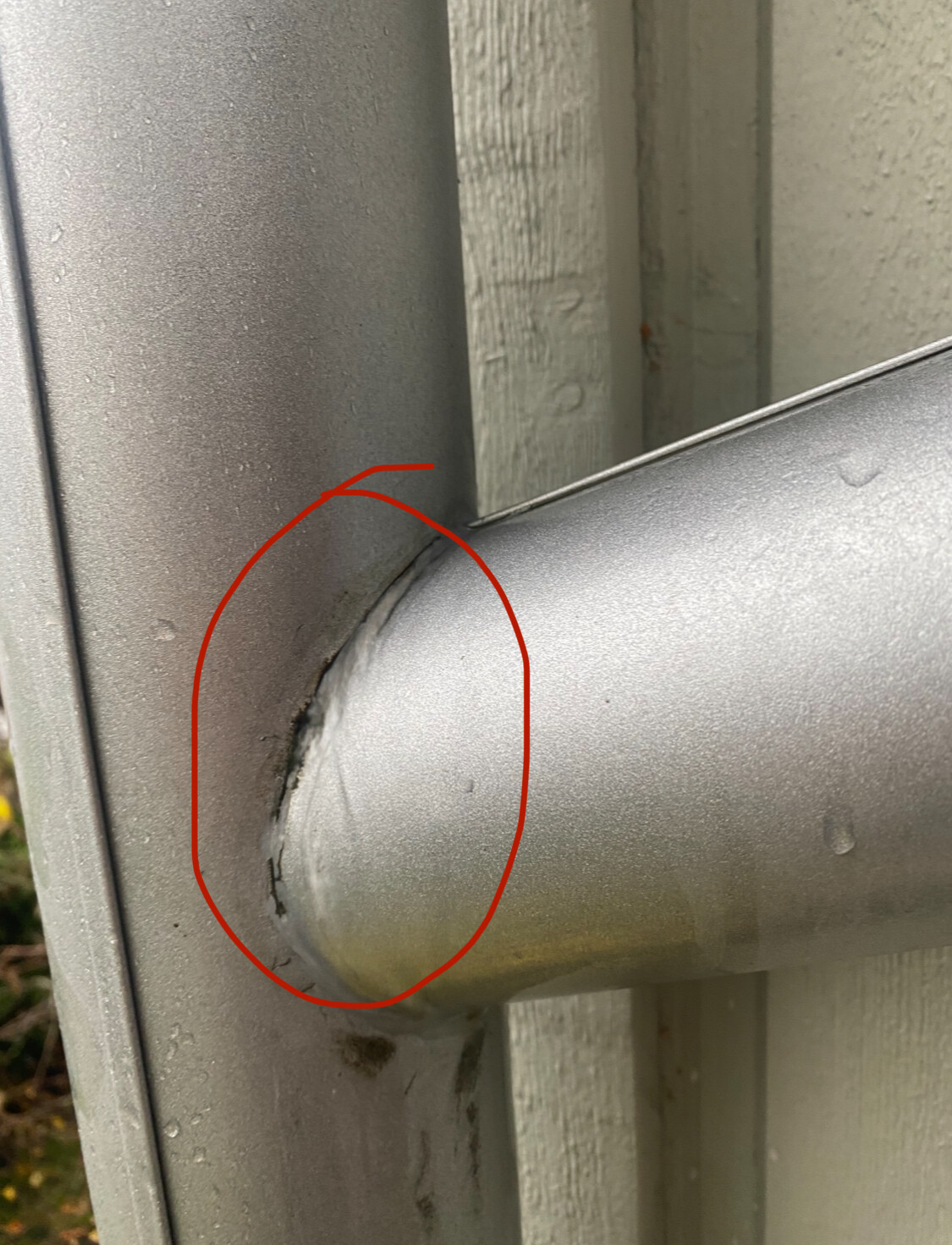

Jag har tummen mitt i hand och har en fråga som jag hoppas att någon kan hjälpa mig med.
I en skarv där två stuprör går samman så läcker det och sipprar ut vatten. Vad tätar jag med? Länka gärna någon produkt där jag enkelt kan fixa det själv? Något jag bör tänka på?
Tack på förhand!
  • Läckande stuprörsskarv vid husvägg markerad med röd cirkel.
Om det inte är stopp i det vertikala stupröret borde det inte läcka.
Det finns en väldig massa "silikon"-liknande produkter man kan täta med hos valfri bygghandel. Där kan man få råd om hur man skall göra oxo.
Annars är det väl en plåtslagare man skall konsultera om man skall göra "rätt"
Kemisk metal , blanda , kleta ut , forma , bli nöjd, måla med silver metall färg
Varför skulle det inte kunna läcka även utan stopp i systemet?
Kemiskmetall kommer nog inte hålla länge om inte du såklart använder extremt tjockt av det. Det uppstår konstant rörelse både av att stuprör rör sig samt att metal expanderar vid värme och krymper vid kyla.
Någorlunda bra lösning är att använda olje mjukfog. Men även den är ett tillfällig lösning.
Bäst vore ju att sätta dit en skarv som är anpassad för det
