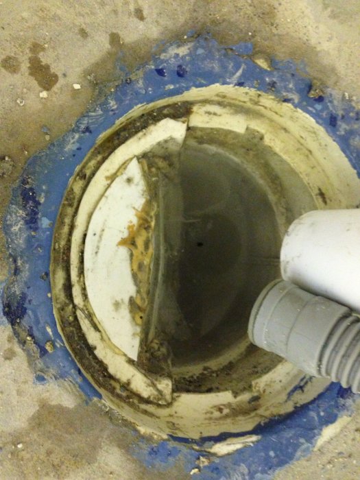

Min golvbrunn är otät och det luktar därför illa ur den. Hur tätar jag den?

Är inte vattenlåset en insats? Isf så borde det gå att byta ut den... Var skulle det annars kunna lukta avlopp....
En dum fråga... Du har kollat vattennivån i brunnen?
Ser ju ut som något är fel med den brunnen.
Plastväggen som går ned i brunnen är normalt löstagbar, för att man skall komma åt att rensa brunnen, och röret ut ur brunnen, som ligger på andra sidan väggen.
Här ser det ut som plasten är ditsatt med silikon eller något, tveksamt om det ens är rätt plastvägg.
Ser ut att va läge att byta hela brunnen.
