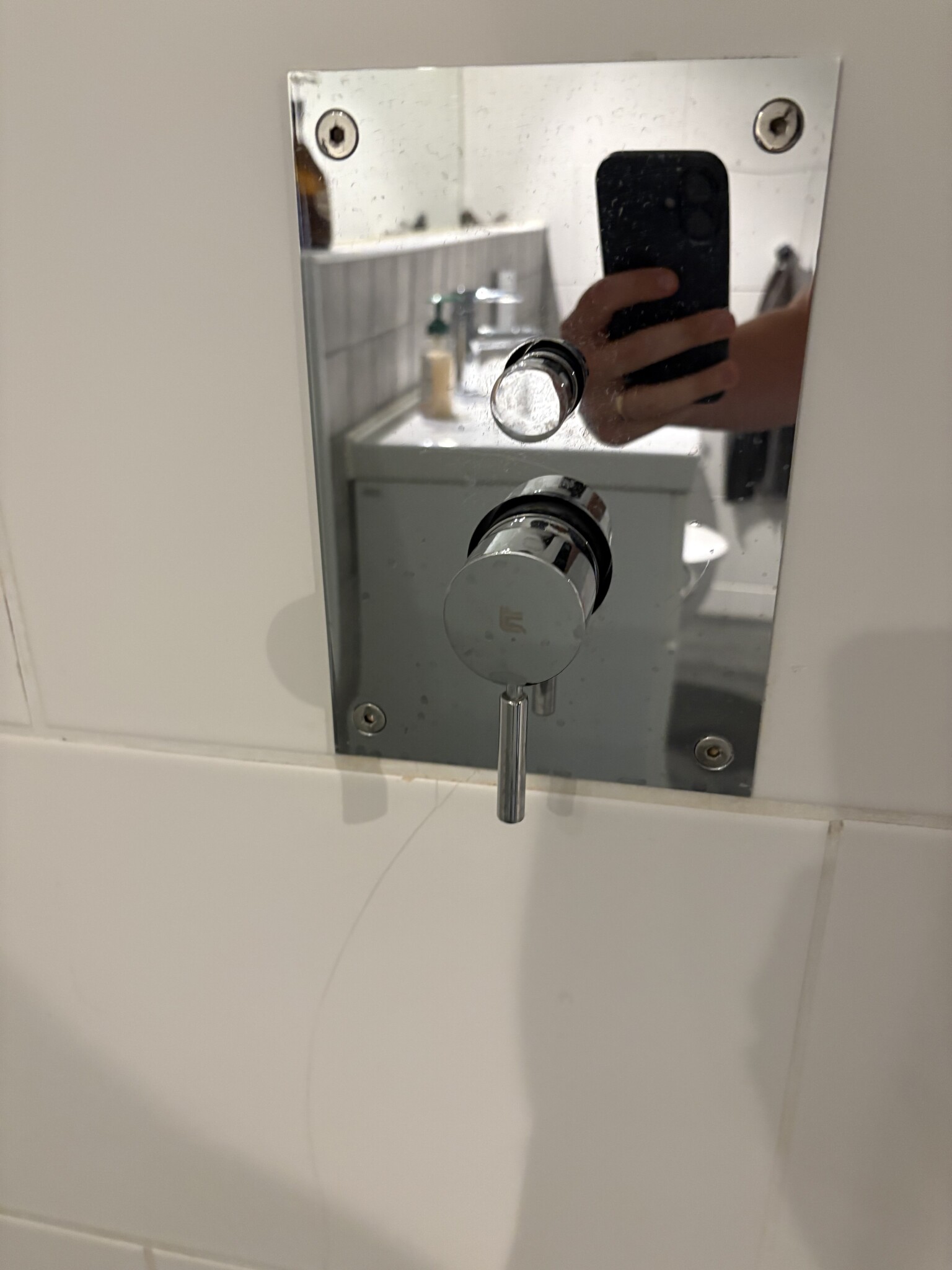

Har precis flyttat in i lägenhet där denna duschblandare finns. Är det någon som vet hur den fungerar?
Vrider man på reglaget kommer vatten i handduschen men kan inte hitta något sätt att slå om till takduschen…

Är det inte bara att trycka på knappen ovanför när handduschen är igång?
.Antingen så är det väl så att man ska trycka alt dra eller vrida i den övre knoppen

Tänkte med det men den är helt stum, händer ingenting.

Har pratat med tillverkaren nu som tror att den övre knappen kalkat igen. Någon som har tips på hur man löser det? Kan man skruva upp panelen och se efter själv utan större risk?

Kan du dra den övre knoppen utåt?

Nej, den går varken inåt eller utåt. Det är dock denna knappen som styr varifrån vattnet kommer så verkar troligt att den kalkat igen. Enligt förra ägaren har de inte använt takduschen på flera år…
