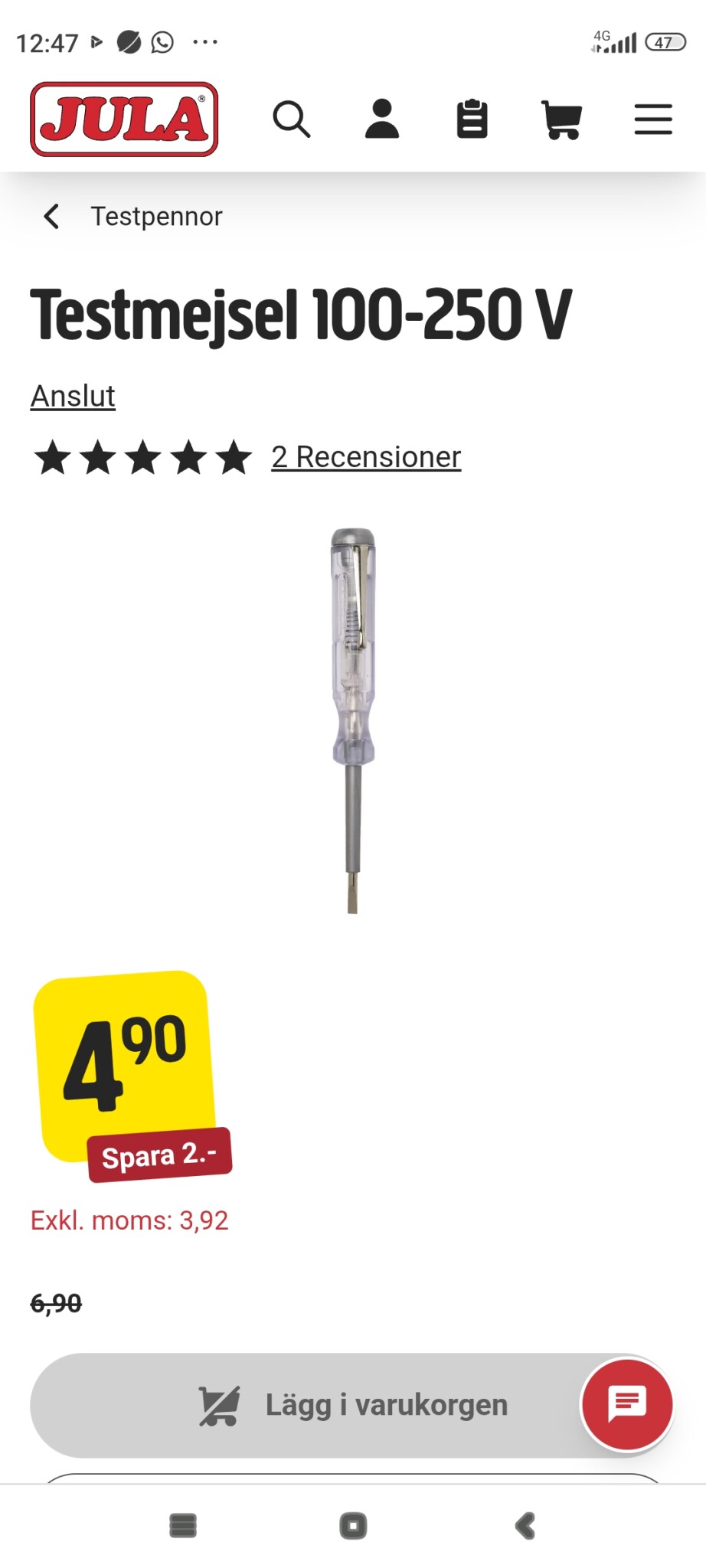

Och så en faktor hur man dokumenterat, har kunskap om anläggningen och vet hur det är kopplat i den egna bostaden som du vill kontrollera, samt egen kunskap. Så i våra två fastigheter "fuskar" jag oftast med pennan.
I okänd fastighet när jag hjälpt barn, släkt, etc, använder jag alltid spänningsprovare.
GK100
Lyser den så vet du att det finns spänning, lyser den inte så vet du inte...men då får du mäta med spänningsprovare.

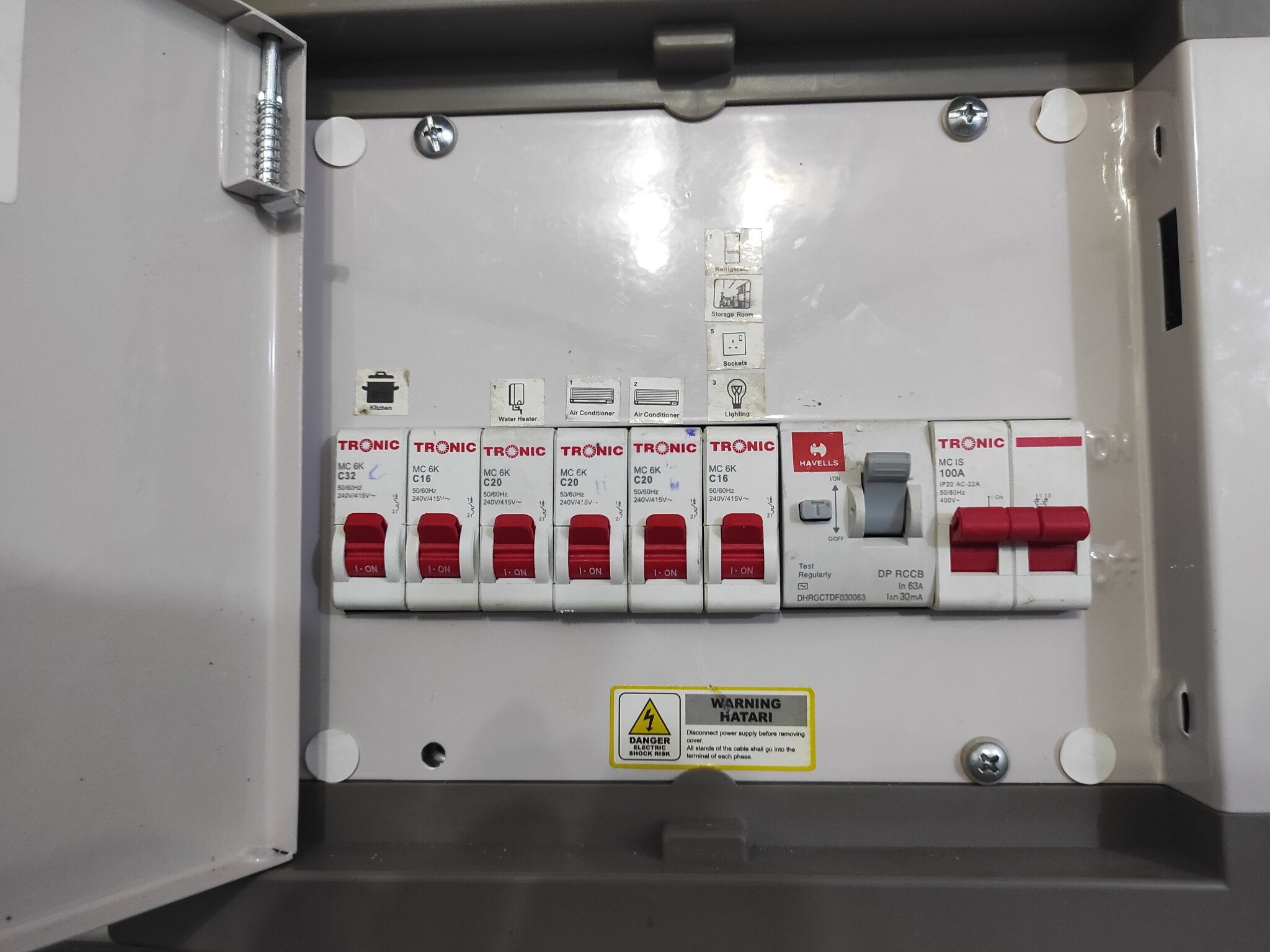

Jag använde en sån så sent som idag för att koppla ur en takfläkts styrbox som kopplats in på en lampströmbrytare.
Den lyste på den pol sladden satt på så jag var extra försiktig.
Både mejsel och indikator, hur bra som helst.
Men det här är Afrika, där fixar man bara utan att grubbla alltför mycket.
Men...i princip alla som har el har jordfelsbrytare, det ingår i konceptet.
