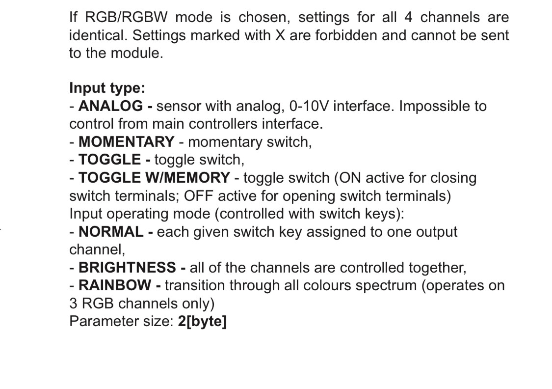

Ja eventuellt, ett ytterligare problem kan vara att fibarons ingångar.
alltså relät kommer ju ligga på när vattnet går över och jag vet inte hur fibaron reagerar på det.
Dokument som beskriver olika ingångstyper för en RGB/RGBW-modul, inklusive analog och momentär switch.

D
Den kan driva typ 6a per kanal eller 12a totalt men det beror väl på vad jag sätter på förbrukarsidan. Kan ju sätta en diod som inte drar någonting.
