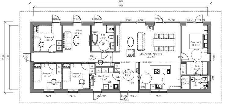

Vi är i startgroparna för att bygga ett 1-planshus med en boyta på 156 kvm som ska passa oss som småbarnsfamilj med 3 barn och 2 vuxna.
Vi ska bygga ett avlångt hus med fria siktlinjer genom huset. Vi är på det stora nöjda med planlösningen, men har ett bekymmer rörande arbetsplats då en av oss jobbar hemifrån.
Vi har just nu ritat in ett skrivbord i ”korridoren” som ska kunna rymma 2 st skärmar. Det känns dock knepigt då man inte kommer kunna jobba ostört om någon annan är hemma. Skrivbordet tar även yta från tvättstugan som är ett högst uppskattat rum i vår familj med tanke på alla ytterkläder osv.
Jag tar tacksamt emot förslag på andra lösningar, även idéer och åsikter på huset i stort!

En arbetsplats i korridoren nära allrummet fungerar ju inte alls om ett barn kommer hem med en kompis efter skolan. En arbetsplats i stora sovrummet framför något av fönstren?
Det går ju att skjuta sängen i sidled bort från skrivbordet.

Gillar planlösningen. Uppfyller nära nog allt jag själv skulle vilja ha.E Elliss skrev:Hej!

Är personen som hemarbetar bekväm med att flytta runt eller behövs en fast plats hela arbetsdagen? Själv hemarbetar jag men behöver bara datorn och skulle enkelt kunna flytta in i föräldrasovrummet när någon annan är hemma.
Ovanligt bra planlösning!
Kontorsplats känns lurigt... Den enda delen av huset som känns som en uppenbar döyta/blindtarm är korridoren vid barnavdelningen.

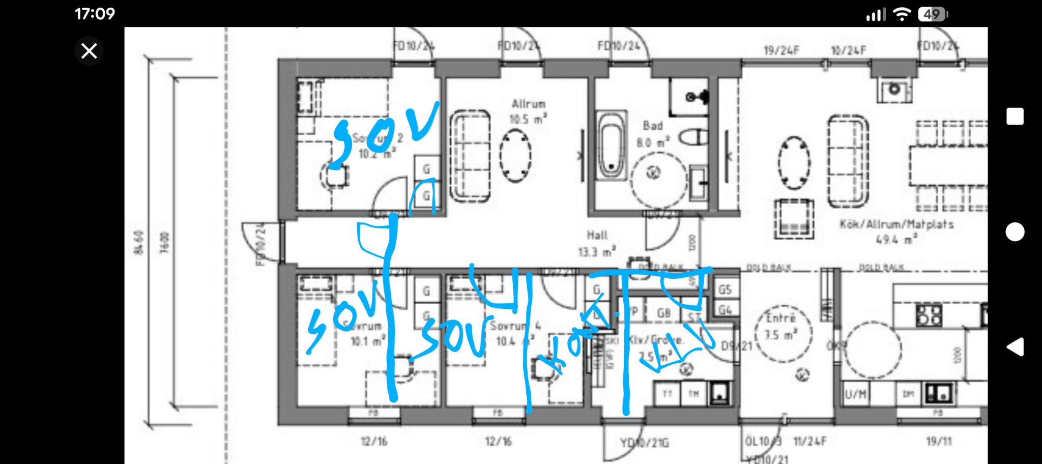

Om man förlängt huset något litet, så att de yttersta sovrummen blir något längre så bör man kunna inkräkta lite på dessa genom att nischa lite och skapa ett kontor i slutet av korridoren, där fönstret är.
Nackdelen med det är då att kontoret hamnar i barndelen sär man kanske inte helst vill ha det.. 🤔
En annan lösning hade varit att göra ena barnrummet lite mer avlångt, så att fönstret på gaveln sitter inne i det rummet. Då hade man kunnat pressa ihop sovrummen lite åt vänster, och hade man även ändrat utformning på tvättstugan så att dörren är ut mot korridoren istället så bör det optimera den + att det kanske skapas tillräckligt med utrymme för att ha ett mindre kontor i anslutning till korridoren. På så vis behöver man inte gå in i barnavdelningen för att nå kontoret.
Alltså något sånthär:
