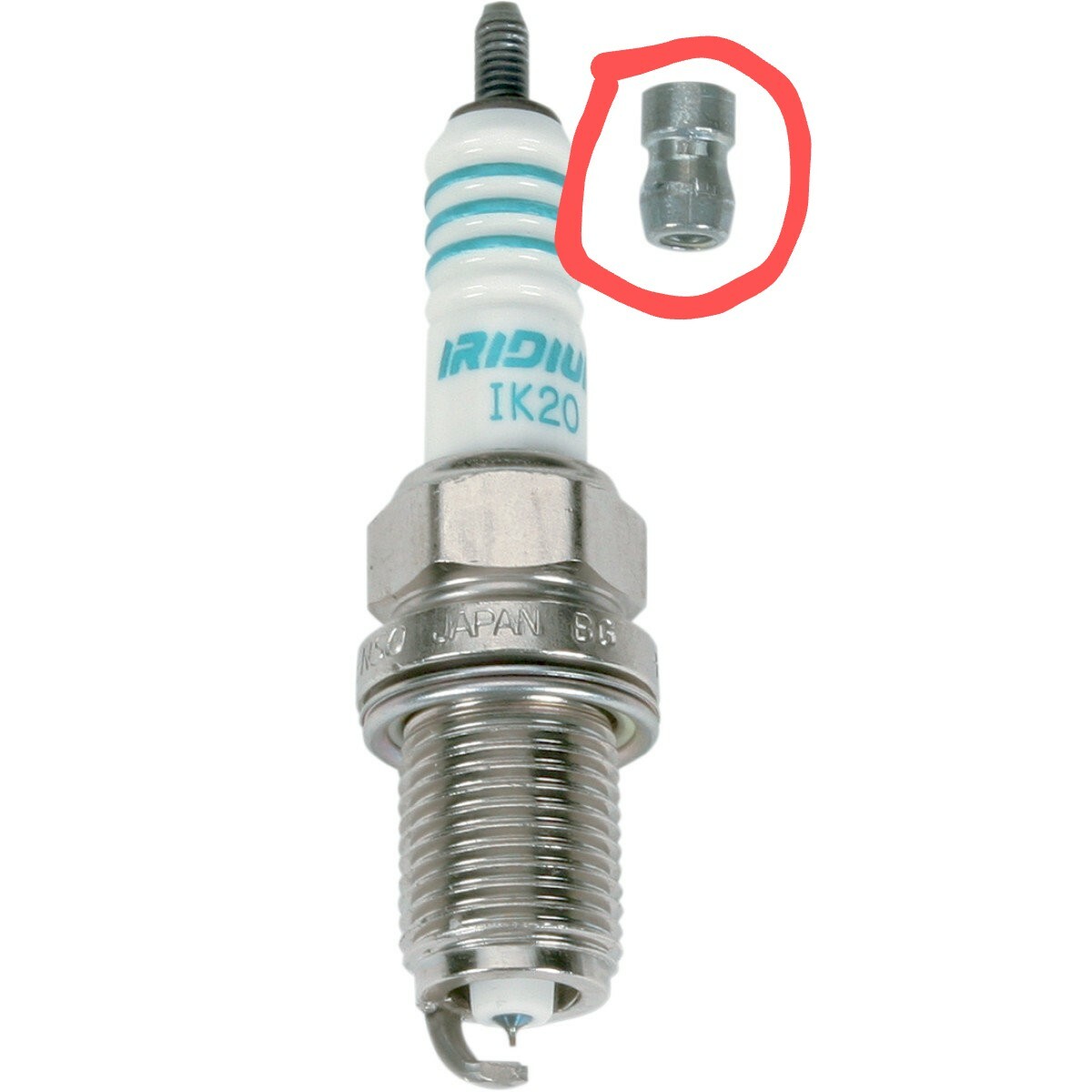

Min Stiga vägrar starta. Tändstiftet var rejält sotigt, så bytte. Men icke starta den för det. Tändhatten ser lite märklig ut i botten. Hur ska den se ut där? På min är det som en rund metallring där. Men, den är inte som en hel ring som sitter ihop, utan den är delad på ett ställe. Som om man klipper av en metallring på ett ställe. Skall det vara så?
Stiftet ska ha muttern på sig och inte bara gängan, då fastar hatten med klämringen
ursäkta min okunnighet, men muttern?
Tändstift med iridium, märkt "IRIDIUM IK20", omgivet av vit och blå. Förstorad detalj överst till höger.

Det får jag ta en kik på i morgon. Men tror den sitter på
Ringen är delad för att kunna fjädra.
C
Men sitter det inte mutter på när man köper nytt stift?
Det är olika. Ibland ligger den lös i förpackningen.
Då får du klämma ihop det som är i hålet på hatten om den inte vill var med, i bland så kan det höras när den fäster, men inte för mycket, då kan det bli stopp.
sätt det stift du har i hatten och andra ändan på motorblocket och dra/kör motorn på starten, kommer det gnista då? Om det gör de gå vidare med att kolla om det kommer bensin. dra/kör motorn på starten utan stiftet i men med finger framför tändstiftshålet, blir fingret inte lätt fuktigt av bensin så kommer det inte fram bensin
